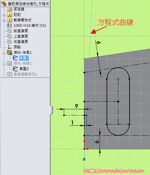

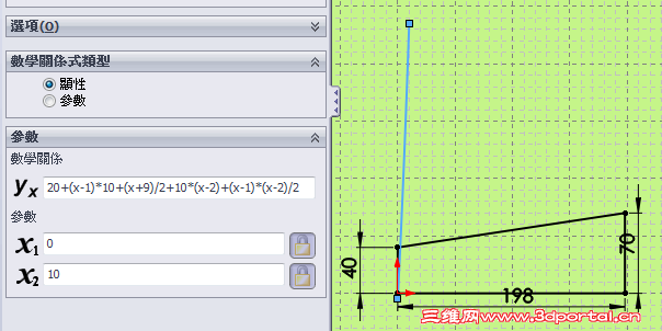

這是丹大最近新作,練習試作結果,順便分享有興趣者參考研習$ Q2 ~: y9 e( t, |
提示:下圖是用了一個"方程式",不知原創作者丹大是如何作圖的.
( ~+ Y# c2 V" G; N
  K# I; e0 T* D6 ^! o4 h; ^# _5 m capture_07282014_155822.png 3 `6 J- u5 L% Y2 Q
capture-10x.gif ' t: Q4 @$ x' S9 c+ A0 g% }
  ^& ^( ~9 u  H1 U  c$ j( \( f
考慮大多者不太習慣用方程式,再提供"方程式"了,當然不用方程式可解是最理想啦!7 m. y" f# G% Q, U  L  b% y
2.png ! q' i+ s: g' _' b7 q2 G& e" \
0 ]  M8 I! t% \$ {. ]
. ]. f" K) W9 P/ B% i' K$ ~- M( w7 t- _) J- O7 a
5 F8 l6 u9 p* m1 ]

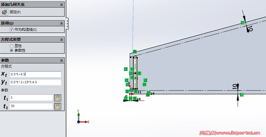

发表于 2014-7-28 16:04:38 | 显示全部楼层 来自: 中国台湾

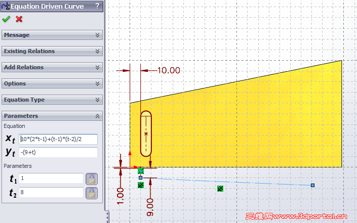

謝謝梁兄轉帖。阿丹其實不是原作…只是回答他人問題而已…
1 P* M- Q8 Y; W" y  {$ u, B3 b承蒙您不嫌棄,我也貼出方程作參考。
& I  Z, y- r% E* N倘若討論的人多,再接續不老叔不用方程的做法~" b: q% V" d) `
# ]2 e. n' j" d- T
$ E  S% e8 f- y6 h& e) g9 {

% a- }0 ^' n" ^, l
: b. U3 m* F: x( A另1#的"方程式"可簡化為5 N+ c2 K! _8 d% _; M7 G+ Z8 A5 R$ Q
Y=(x^2+38*x+1)/2-5

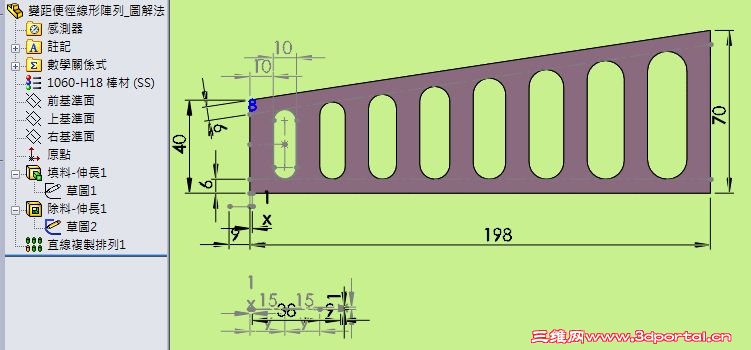

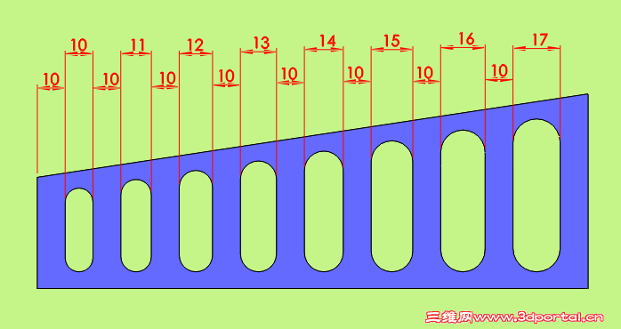

 楼主| 发表于 2014-7-28 21:39:01 | 显示全部楼层 来自: 中国浙江嘉兴
不用方程式的 " 圖解法 " 如附圖
0 b  t5 t/ R$ k, b

 楼主| 发表于 2014-7-29 11:21:18 | 显示全部楼层 来自: 中国浙江嘉兴
方程式的解法,如1#先畫出方程式曲線,依據曲線再做和開槽的草圖適當的連結關係限制.
2 `. b& ]/ T, R/ T$ u! z# `
* W; n# D0 g  l% y3 P圖解法,依據方程式公式,展開成對應x,y的比例圖.可參考如下
! g9 V/ O; @" ^1 v$ x( g+ S- Ehttp://www.3dportal.cn/discuz/fo ... ead&tid=1439609
5 q. V- m$ G& V" R1 a! Phttp://www.3dportal.cn/discuz/fo ... ead&tid=1438207

 楼主| 发表于 2014-7-30 09:27:38 | 显示全部楼层 来自: 中国浙江嘉兴
本帖最后由 ryouss 于 2014-7-30 09:33 编辑 $ J: v, B7 `9 u
0 q5 r% x+ h2 {) \提示: 如下是方程式曲線作圖的關係尺寸
. c8 H0 s, j$ L5 p5 {2 \% n$ K+ L- U4 T7 T* P

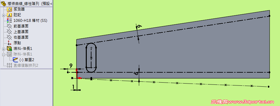

 楼主| 发表于 2014-7-30 17:02:08 | 显示全部楼层 来自: 中国浙江嘉兴
直接用樣條曲線也可以做6 w, P/ U& Y4 ]* n0 b6 q

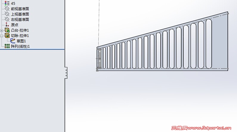

发表于 2014-7-31 09:01:20 | 显示全部楼层 来自: 中国江苏镇江
支持一下:4 G/ o; _# D# T9 U0 \5 T1 m* x
2.jpg % c, p& m! a5 r0 l, ?2 k, o

发表于 2014-7-31 11:28:24 | 显示全部楼层 来自: 中国江苏镇江
gt.adan 发表于 2014-7-31 10:33 static/image/common/back.gif. h8 `3 p. h. Q+ U) \# d/ Z3 d: G
小翔愈來愈厲害了~~
$ D, _7 R! c! L3 F8 I没有啦,只是会推一些简单的方程而已。
* x3 ~: L# E# M7 ?还有好多要学习呢
 楼主| 发表于 2014-8-2 22:04:49 | 显示全部楼层 来自: 中国浙江嘉兴
本帖最后由 ryouss 于 2014-8-3 13:25 编辑 / M1 D, n  Y% `: \" D0 L1 J
- f& ?; r5 V4 g* y1 `; z# C, K附檔參考7 E. K, ]  W6 U  d
其實本題應該不難解,重點是在做圖的思維要清楚.
7 h4 r5 I8 r/ z) A) v  O1 u參考檔案後可以思考如何直接用放樣曲線(在無法導出方程式公式時僅抓出各變量點的相關值)試試看,如12#
" r3 Q6 H8 {/ g; e' E- v5 P再進一步就可以嘗試圖解法.如5#
