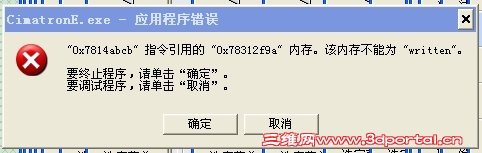

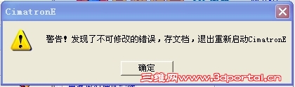

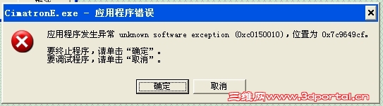

有遇到过这情况的吗,可以正常打开,一操作就关闭,重装系统的方法就不要提了;. H$ s; H8 e  x

 楼主| 发表于 2014-8-5 21:55:44 | 显示全部楼层 来自: 中国河北沧州
问题已解决:8 r, X" z- m% g* G" n4 O
经过多次试验,发现与显卡驱动有关,于是把驱动改成低版本的,重试,结果问题解决,一切正常;
9 G6 |! g: H! i: L 此方法对我有效,如果谁出现这样的问题可以试试,不用急着重装系统;
