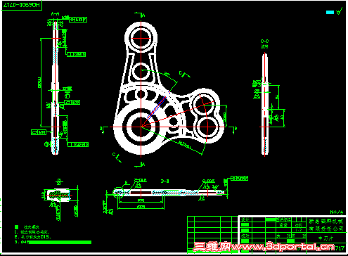

这刀片材料为球墨铸铁,厚度余量为单边0.5,孔的余量为2,现在叫我编加工工艺,因为我第一次搞,不清楚怎么弄,请那位高手帮我弄一下,谢谢9 v* S  D2 W* t% ^
QQ截图20140730104037.png * g" f  S+ P3 _) `/ ?9 m

 楼主| 发表于 2014-7-30 13:41:09 | 显示全部楼层 来自: 中国浙江绍兴
balang_c 发表于 2014-7-30 12:19 static/image/common/back.gif0 _" A5 Q/ N; v: h( A
刀片?是刀柄吧,球铁能做刀具吗?
- Q5 w3 C( {: b: f( b6 j这只是零件的名称 ,与你想像中的是不一样的。你看图片

发表于 2014-7-30 15:12:06 | 显示全部楼层 来自: 中国江苏无锡
先飞平面,光出为止,反向铣对厚度并钻镗孔,注意压紧变形。。
