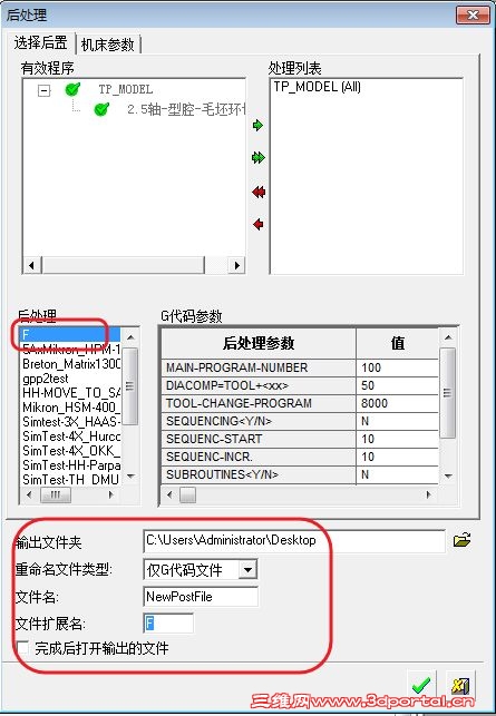

- \3 T. r8 L6 G, ~7 _+ U% p! VGPP后处理,修改成能重命名文件名,根下边的帖子一样的问题,谢谢版主。
# G) T: [" k1 x0 K. h/ P, ?cimatron e10 后处理改文件名地方不能用
9 n' r5 Q- P% T6 u& _. u. ~, u6 i2 ?8 ~
http://www.3dportal.cn/discuz/forum.php?mod=viewthread&tid=1135270&fromuid=1463583& f; b& q! V& ^' O6 T( ]% q/ K) s
# S4 v: s/ R* H: Y, `6 A% ]% z
能把方法说一下吗?不方便的话就算了。# ^/ a2 _; a. _+ [- n! b* {# ]
F.rar (9.52 KB, 下载次数: 16)

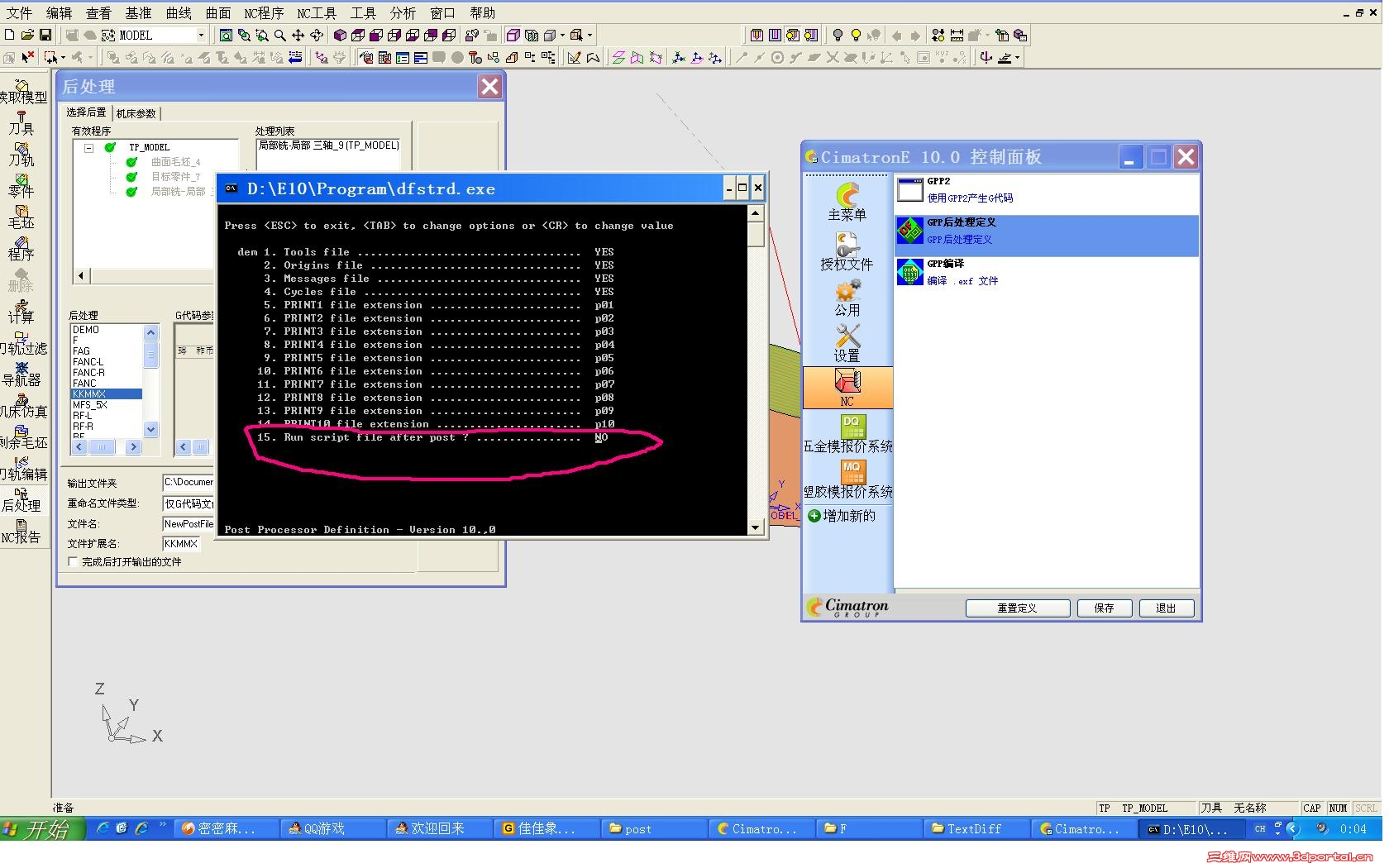

( t6 S* P& C& j已修改 拿去用吧:
" h) |5 M1 k+ E* ]( V; N0 W" S( i  ?$ e
F已修改OK.rar (9.62 KB, 下载次数: 23)

3 u$ k. f& y9 i1 s( y4 K! _刚才我研究一下,不用修改 F.EXF,而是修改了F.DEF文件,就是这一项?
8 j4 ^7 d: a; u5 Z' |/ G4 t. j楼主按图试一下,把那个输出文件选项的脚本改成 NO就可以重命名了,不知我说的对不对?3 G( N( \/ S4 j; Y

* x* }( d, s2 u3 e) Z4 i9 H我觉得版主也是这么改的,这样一改就不能自动创建文件夹了。
