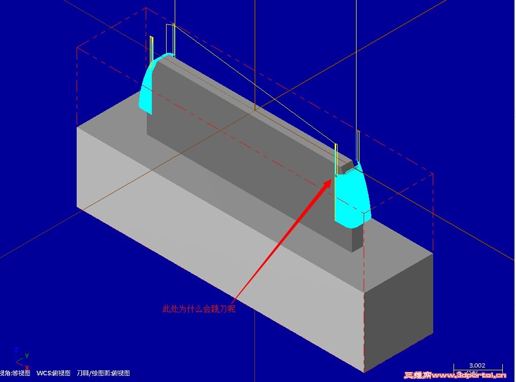

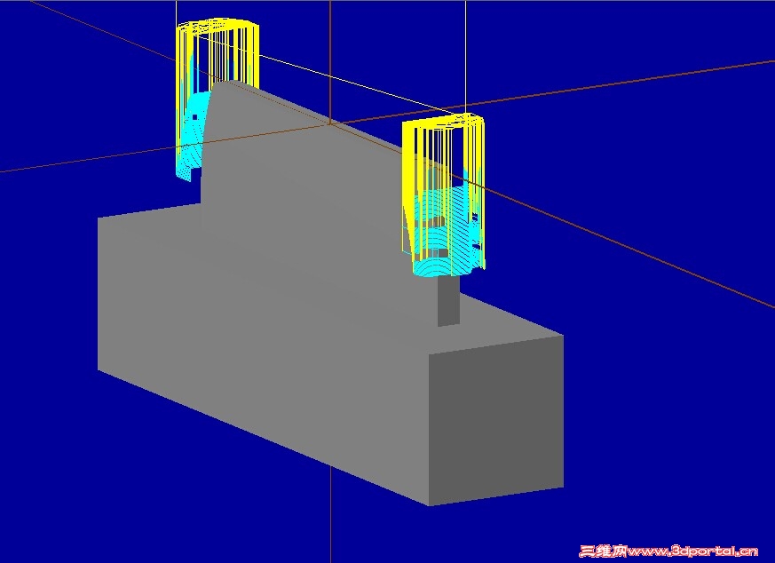

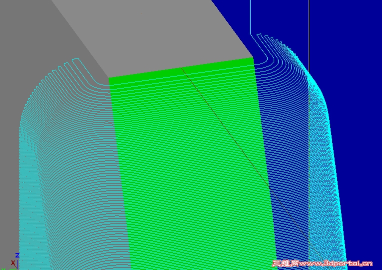

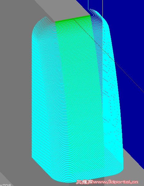

曲面做等高,刀路怎么会这样子呢,不知道为什么,求大师帮忙解答,谢谢,这个问题困绕我好久了,+ F0 M; z3 }- n' H
* H- Y) f6 _4 }
. ?+ f# }# U$ x2 Q, y2 u9 T一个是粗加工一个是精加工,文件 是X6版本
20140730-DJ-A1.rar
86.63 KB, 下载次数: 49
版本是X6
发表于 2014-7-30 18:26:44 | 显示全部楼层 来自: 中国广东东莞
貌似方法不对。 平行加工就搞定了的
 楼主| 发表于 2014-7-30 18:42:07 | 显示全部楼层 来自: 中国江苏无锡
lilu996945218 发表于 2014-7-30 18:26 static/image/common/back.gif  M% S3 h- D$ p+ j9 G  ?3 [
貌似方法不对。 平行加工就搞定了的
! ~4 T! H) I6 z9 J, K; z0 b关键厚度只有1MM啊,平行加工不行吧5 a/ n  z) i. M5 ]: G0 \

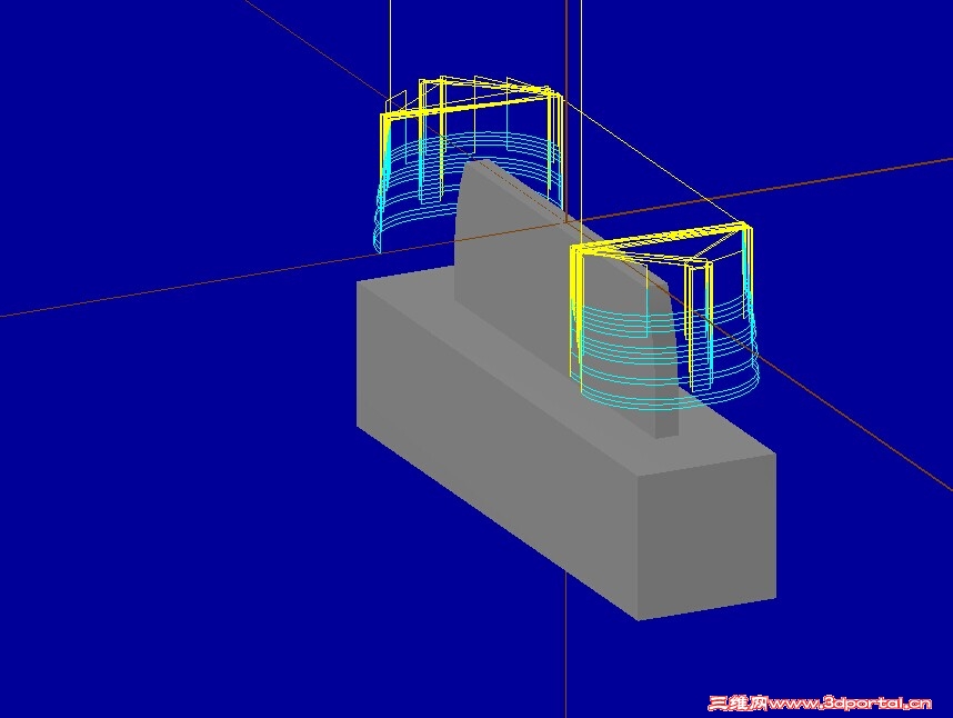

发表于 2014-7-30 19:31:24 | 显示全部楼层 来自: 中国广东东莞
1:加工方法应开粗后光斜面,然后再光侧面。
- Y9 z5 H- q) _5 J; Q2:干涉面只选择顶面就可以了。不需要选择侧面及底面( C* i( D' N- [) L' V! t
3:等高参数设置不理想,把单身改为双向。
 楼主| 发表于 2014-7-31 08:33:13 | 显示全部楼层 来自: 中国江苏无锡
yuanmeto 发表于 2014-7-30 19:31 static/image/common/back.gif5 _8 _. B7 C! d& C( q4 ~3 ^! W
5 }/ _4 T% Y% A' q' G$ N2:干涉面只选择顶面就可以了。不需要选择侧面及底面2 L! U% B  k$ |4 t
3:等高 ...
& F  s7 d: D6 y- \

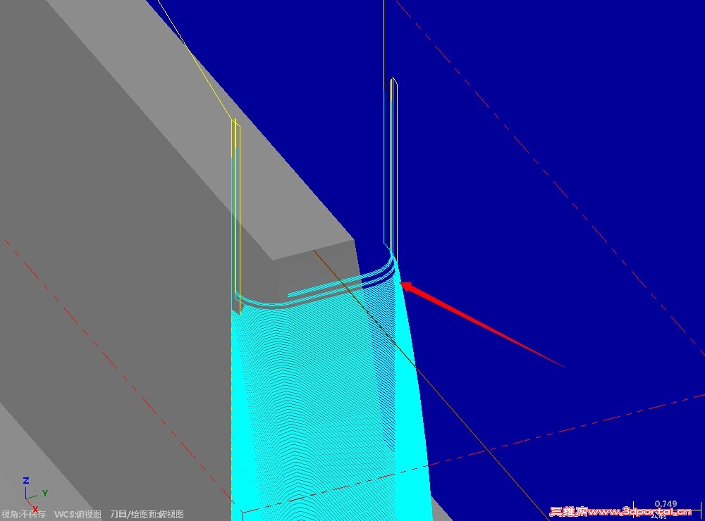

十分感谢,按照你的方法,效果好多了,但是还有一点小问题,就是跳刀是怎么呢
跳刀
跳刀
20140730-DJ-A1.rar
201.58 KB, 下载次数: 24
文件X6版本

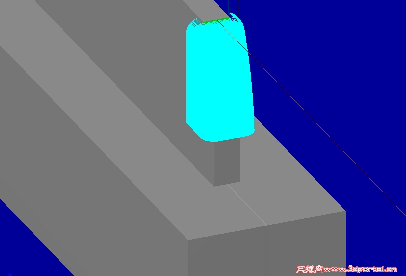

发表于 2014-7-31 10:46:50 | 显示全部楼层 来自: 中国四川成都
我做了下,没看到跳刀啊。你看看
发表于 2014-7-31 10:47:55 | 显示全部楼层 来自: 中国广东东莞
真情人生 发表于 2014-7-31 08:33 static/image/common/back.gif
% Y$ x8 s3 S0 U0 }十分感谢,按照你的方法,效果好多了,但是还有一点小问题,就是跳刀是怎么呢
* J: b4 ^! P* ^; r1 }效果要好,就把干涉去掉,加一个边界范围。或改用其它方法。

发表于 2014-8-8 14:23:19 | 显示全部楼层 来自: 中国广东清远
在是个较倒一点R,等高就可以做出来了
