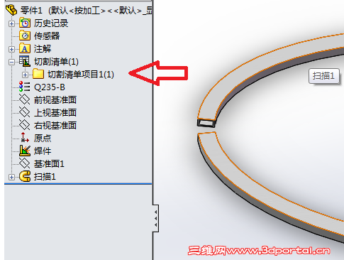

发表于 2014-8-1 07:46:13 | 显示全部楼层 来自: 中国山东济南
好像只能用扫描完成,其他的切割清单都有。。。。

 楼主| 发表于 2014-8-1 20:22:48 | 显示全部楼层 来自: 中国广东深圳
SWJINGLING 发表于 2014-8-1 07:46 static/image/common/back.gif
8 n5 }5 N3 e# V  _# ^( }好像只能用扫描完成,其他的切割清单都有。。。。
$ z! B( ~9 O2 k6 ~. p! I9 O8 V
嗯,用扫描可以做。

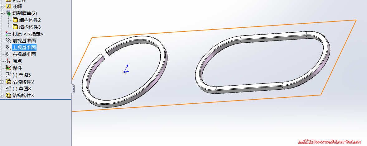

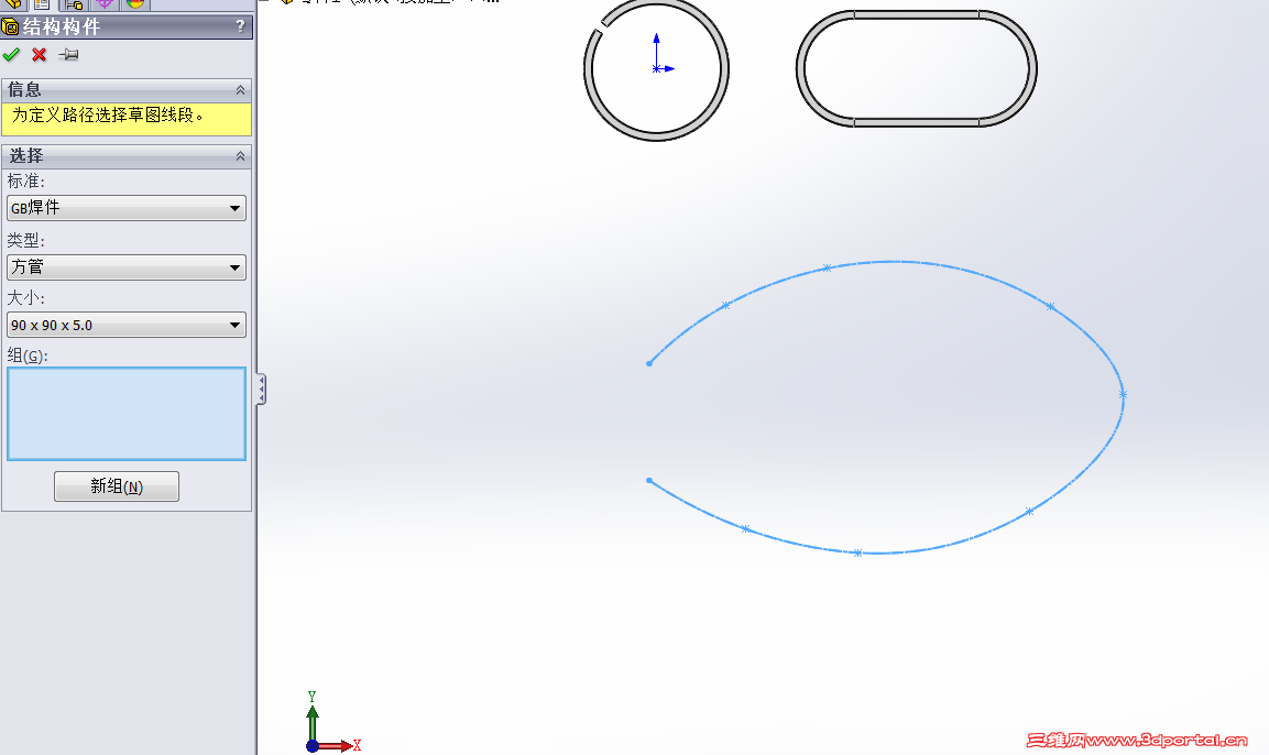

发表于 2014-8-1 22:12:15 | 显示全部楼层 来自: 中国陕西西安
椭圆的确实做不了,圆要有缺口,腰形可以。1 S5 d4 z" V( I" k" b8 }1 m' [. M. D
; Z  K4 H8 v6 n  s: o  b& u 0801-4.PNG
发表于 2014-8-1 22:20:48 | 显示全部楼层 来自: 中国陕西西安
样条曲线也不行。我想这和曲线的曲率是无关的,如上图中圆形曲率不变,而腰形曲率有变化。

 楼主| 发表于 2014-8-4 20:55:44 | 显示全部楼层 来自: 中国广东深圳
我爱用acad 发表于 2014-8-1 22:20 static/image/common/back.gif
* H+ n8 j* R# e* u; s样条曲线也不行。我想这和曲线的曲率是无关的,如上图中圆形曲率不变,而腰形曲率有变化。
. `2 ~7 x* _' E4 |
嗯,是的。我觉得有时候其实还是需要些异形的结构件的。不知道SW如何考虑这种问题的。
 楼主| 发表于 2014-8-4 20:57:10 | 显示全部楼层 来自: 中国广东深圳
, ?( S( X+ r& g好像只能用扫描完成,其他的切割清单都有。。。。
7 q7 h( D' X& g
嗯,没办法就暂时只能用扫描做了。不过扫描做的,切割件清单可能就不能自动识别开票需要另外做处理了
