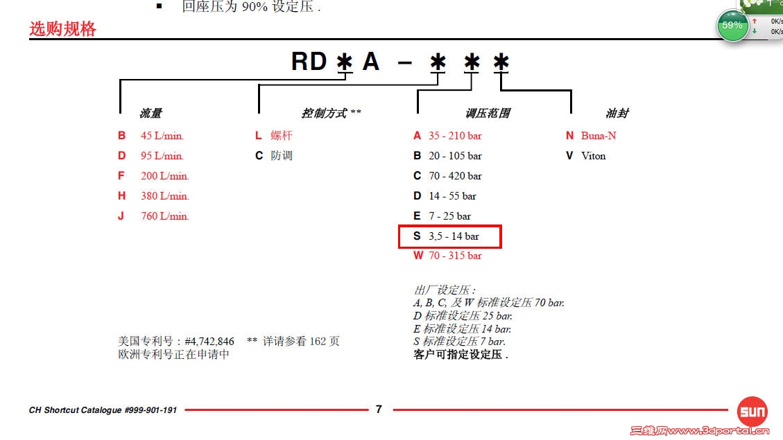

: u- J0 q# U! }0 j7 p2 j% F8 [$ r: u系统压力很低,要求3~10bar可调,定量泵流量20L/min,这样的溢流阀有吗?4 t7 H) ~, k0 z3 ~# ]
连接方式无所谓,插装或板式都可以!
- t1 U* t4 ], n5 C1 B试过一些溢流阀,全开时压力达到1MPa以上。

SUN的 RDBALSN可以,调压范围3.5-14bar
发表于 2014-8-2 07:57:19 | 显示全部楼层 来自: 中国浙江杭州
具体的调节性能需要用了才知道,这么小的调压范围我也没用过
