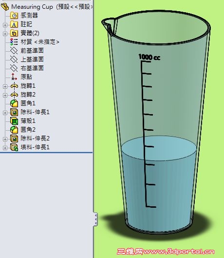

[分享] 量杯參數化設計_宏的應用
发表于 2014-8-2 06:43:19 | 显示全部楼层 |阅读模式 来自: 中国浙江嘉兴
本帖最后由 ryouss 于 2014-8-2 10:45 编辑 / s1 n5 h5 ^! E( M9 }
$ V: v5 G, j! v/ w% A- ?參考了
6 Q+ c! g: \( f1 U% Y# L# u8 b. R  [" k# K. v
1.jpg $ a, t0 u# Y8 m7 B

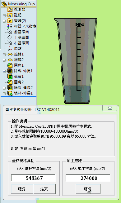

對話框的宏是怎麼搞的?還有刻度和實際溶劑等高是不是需要方程式定義?坐等教程

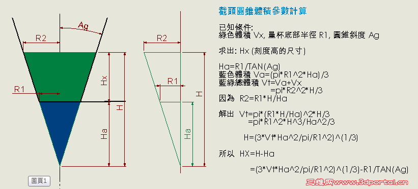

 楼主| 发表于 2014-8-6 08:34:57 | 显示全部楼层 来自: 中国浙江嘉兴
" ]! @2 _. a$ g9 [. E$ v) ^; |1 C! V3 B5 N( n6 D
整整三天要求15位支持者捧場都如此困難,你說還有勁寫教程嗎?: d. t0 D. e3 \1 Q" k
約定就取消了,把本主題重要的 "刻度高尺寸" 導出公式分享了,
7 ^4 m) k' |) i7 |4 h/ ^( \; C# E! |因為不管是用宏,或是其他方式處裡,求出 "刻度高尺寸" 是必要的條件.
3 a9 Y( K9 \4 L6 T- p2 n  {8 E' J) V; |% C
' u) \5 A+ J+ l. @5 I" X, F8/6 10:20更新

% U: p+ K4 F& f9 |( M指出关键点就行了,每一步都说完了意义其实并不大。
