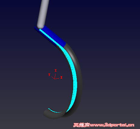

   各位好,小弟最近遇到个问题,如图,怎样保证灰色和蓝色部分加工时表面速度一致,我这边是三菱系统四轴是三广的,mastercam软件出来的旋转轴速度可以是毫米每分钟,也有度/每分钟,我试过了,用毫米每分钟的话也就是处理出来的F速度灰色部分和蓝色部分是一样的,这样的话,假如F2000,走刀走灰色部分旋转轴转的很慢,但是到蓝色部分又太快了。如果用度/每分钟,四条轴同时运动的话速度更慢,fanuc系统我知道有个参数可以设置四轴F速度,说明书上叫做“假想四轴的点在圆周上”,直接输入假想圆直径后系统自己计算刀尖F速度。请教各位,三菱系统M70该怎样操作,或者别的方法可以解决这问题?先在这谢谢各位了7 U, p8 `  p& A5 b# }- ?

有个g代码指令,线速度功能,查下代码指令。看是否有效果~

5 V( N0 @$ Y  U! B9 B& A& A我试过G93,但是没效果

- e, @) H  z: X( mG93都没用,那试试G07

请问怎样使用,是在程序段开头位置添加G07吗?需要注意些什么呢

5 O* f+ k7 N8 C! O看你要怎么做了,比如你假想Y轴,就G07 Y0.要回到实际轴就G07 Y1

哦,这样啊,那如果是四轴联动呢?应该怎样写
