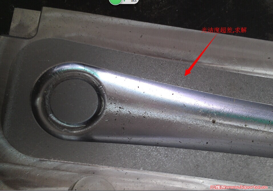

请问各位大师,我这刀路有没有问题,为什么锣出来的东西光洁度那么差,一点光洁度都没有,看起来超难看,不知是不是我那里设置不对,求解……………………

发表于 2014-8-2 21:18:39 | 显示全部楼层 来自: 中国湖北黄冈
工艺系统有振动发生,请检查一下。
 楼主| 发表于 2014-8-2 21:24:14 | 显示全部楼层 来自: 中国浙江宁波
tangcarlos3d 发表于 2014-8-2 21:18 static/image/common/back.gif
) W2 c/ S# Y7 y) f  ~工艺系统有振动发生,请检查一下。
2 ?" w% V8 k2 q' F你的意思是说机器有问题有振动是吗?但是用UG加工出来又没问题啊,我用PM光了不行,后来老板叫其它人用UG光出来没可以啦

发表于 2014-8-3 08:25:47 | 显示全部楼层 来自: 美国
这种情况像弹刀,有刀的问题,也有机器的问题

发表于 2014-8-3 11:29:31 | 显示全部楼层 来自: 中国上海
水波纹,刀夹短点看
 楼主| 发表于 2014-8-3 12:09:21 | 显示全部楼层 来自: 中国北京
lucklyday 发表于 2014-8-3 11:29 static/image/common/back.gif
% r2 P" |8 w& {水波纹,刀夹短点看
; p6 Y1 z5 s8 x# h9 u. t夹的够短的啦,什么能想的问题,有可能产生这样纹路的可能性我都排除了,就是不行,搞到我好像未来一点希望都没了

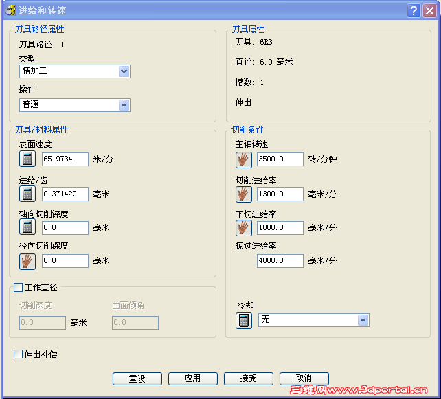

发表于 2014-8-3 21:07:44 | 显示全部楼层 来自: 中国江苏盐城
应该是切削参数设置的问题 ,没这软件 ,希望把参数设置页面上图

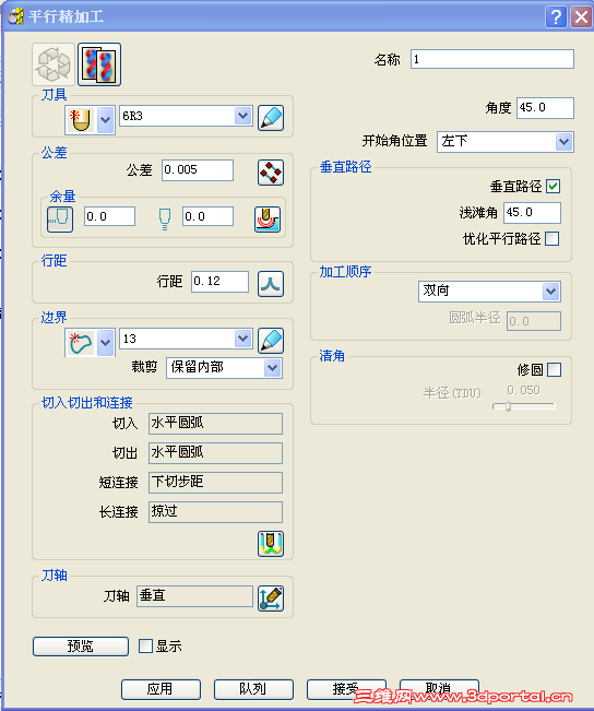

 楼主| 发表于 2014-8-3 21:18:12 | 显示全部楼层 来自: 中国浙江宁波
0203cj 发表于 2014-8-3 21:07 static/image/common/back.gif( W0 t' m" D  i& O+ E! T* r: h( E
* n! x$ s! s* z0 _参数设置页
! N  A; }0 v1 p# I. x" e" T
发表于 2014-8-3 21:30:49 | 显示全部楼层 来自: 中国江苏盐城
你的这软件设置最短线段或者弧长的参数是哪个   一个是那个参数的问题了
发表于 2014-8-3 21:36:00 | 显示全部楼层 来自: 中国江苏盐城
点分布功能解析 & Q1 t, t* V- U& K, n4 z
. {! Q, z" E, I0 C' z2 c
利用powermill点分布功能实现工件的“免抛光”0 i, {1 D5 c% `9 M
    - ~' i. b* S# |1 y; r
     powermill是英国Delcam公司开发的面向通用加工的一款3-5轴高端CAM软件,目前在中国
: o2 [3 z4 i: f2 t' m2 W 地区有超过2000家的用户在使用,全球有近40000家用户。它功能强大,易学易用,可快速、准确
7 z3 ?& _" _7 |6 l2 Q% |( ?0 m 地产生能最大限度发挥CNC数控机床生产效率的、全程无过切的粗、精加工刀具路径,确保生产出6 e7 q6 S1 l7 B$ z3 K7 G8 _' p
高质量的零件和工模具。1 u, d9 r* Z) @
    尤其在表面光洁度及形位公差要求高的行业,PowerMILL得到了广泛的应用。虽然PowerMILL
' ~0 K/ X2 b: d9 h: ?是目前国内最流行的高端加工软件,但还有很多使用者不是很清楚点分布功能的具体应用技巧。% L2 e# B8 s' l* a
如果合理使用了点分布,不仅可以提高工件的表面光洁度,而且还可以显著提升加工效率。) n% ]: z. O+ X' ^6 I! {
powermill的点分布功能不仅仅适用于3轴高速机床,而且也适用于5轴机床加工。汽车车灯7 O2 `+ Q3 p- T) Q
模具的反光碗、电镀件、叶轮叶片等有很高表面要求的工件采用powermill点分布功能,可以得到近乎于免, p9 q+ b; i, x4 B5 U, }/ g9 ~
抛光的表面质量。接下来我们来看看powermill点分布的应用技巧。% W; x* O! x1 D- \+ K4 E
