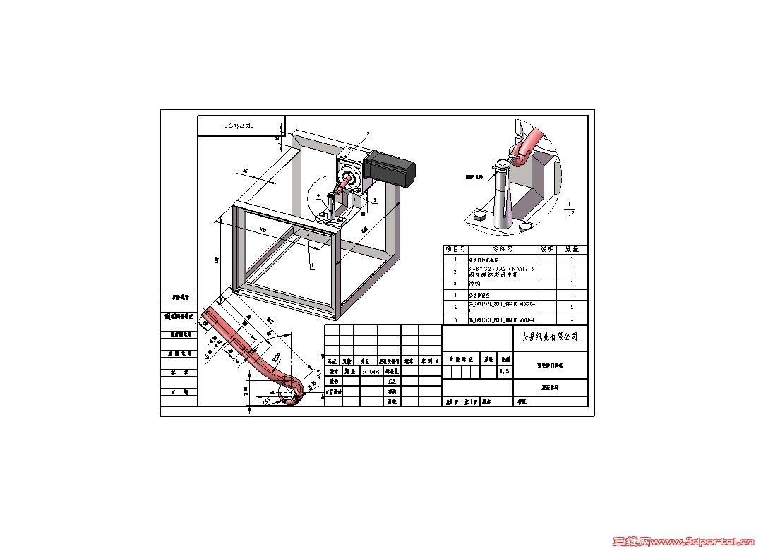

4 E% J: n! c. l7 M我设计了一台直径φ3.2的铁丝扣打扣机,用涡轮减速步进电机作驱动,减速机的输出转矩为12NM,请问能正常工作吗?

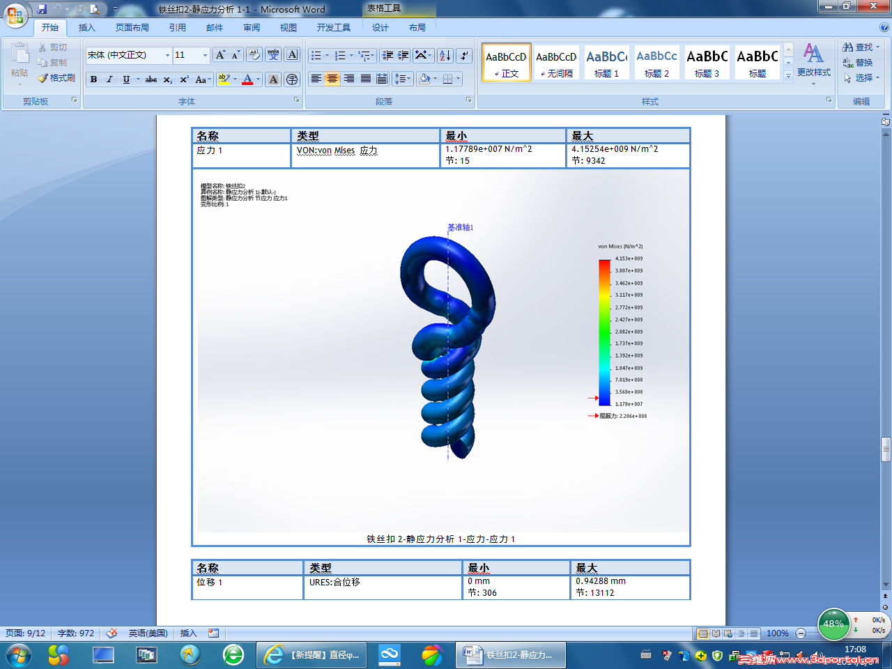

φ3.2铁丝扣在5NM扭矩下的应力分析图
 楼主| 发表于 2014-8-3 17:14:03 | 显示全部楼层 来自: 中国四川绵阳
说明所选驱动步进电机足够满足制作铁丝扣的动力要求
发表于 2014-8-26 11:39:26 | 显示全部楼层 来自: 中国辽宁盘锦
mfkpdc1963 发表于 2014-8-3 17:14 static/image/common/back.gif
$ w2 M. L5 |0 r! G, R. l' Y6 u说明所选驱动步进电机足够满足制作铁丝扣的动力要求
! K$ }( K2 v* n+ f- v" S
自问自答?
发表于 2014-8-26 17:08:44 | 显示全部楼层 来自: 中国北京
mfkpdc1963 发表于 2014-8-3 17:11 static/image/common/back.gif: L. }" e- B( R9 N3 R2 U4 G
( c/ h" x! t+ D5 k& e# g这张应力图能说明什么呢?
