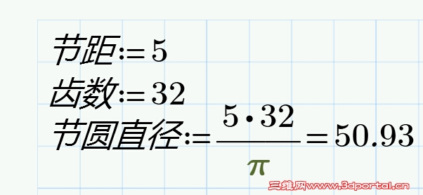

大家好我在德国的一台机器上有用到AT5的同步带轮,齿数是32的节圆直径是 2.jpg ,由于这种同步带轮没有2倍的节顶距,不知道怎么计算同步带轮的齿顶圆直径,我只能在米思米的样本上有标准的齿形来选型的,但是那个标准的齿形是有限的,样本上的2倍的节顶距AT5的部分如下:24齿的是1.84,25齿的是1.88,26齿的是1.86,27尺的是1.88,28齿的是1.86,30齿的是1.85,32尺的是1.86,36齿是1.84,40齿是1.87,44齿是1.86,48齿是1.84,请问这个数据是怎么计算出来的?
