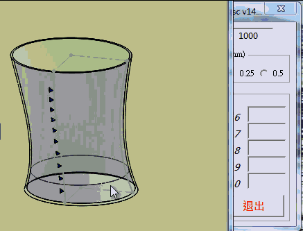

8 B# }% t* U) @6 R3 S7 E; L! R5 \* n. [重點是用取容器高度之變量用宏取出體積,達到刻度值修正刻度尺寸.. h- @8 y& S! ]3 A
如圖是容器高度之變量值取0.5mm之數據.+ D4 c+ u+ Q+ m+ I5 u' j
, T' V  q. f3 j, ?& P  F2 k! ^, ], _+ N( p
+ h2 a# {" R  ^+ Q算出的容量,每刻度約有5cc以下誤差(下表單位是 mm^3)& E* E& J1 N- b1 V. k
5 a1 R: C$ H. |5 L* w- ^8 F

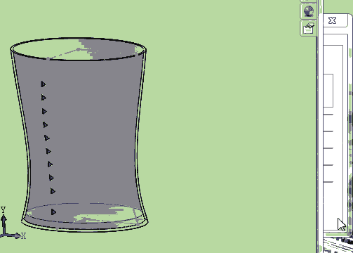

 楼主| 发表于 2014-8-5 09:46:10 | 显示全部楼层 来自: 中国浙江嘉兴
改變容器大小,刻度隨著改變!
& T8 c# p" J6 Q8 k

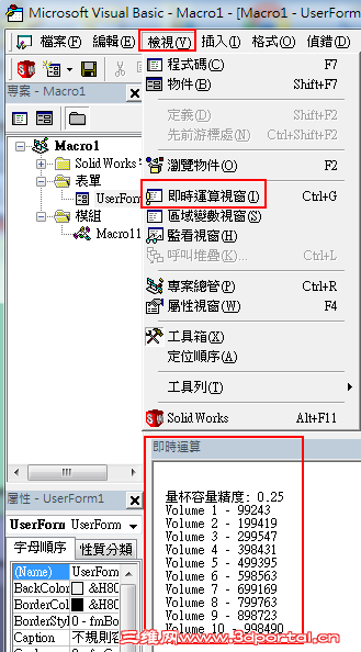

' o5 L. ?7 n" N0 r5 r不規則容器刻度宏的作法  I8 ^' V7 C0 A. w$ O. ]
& D/ w: v/ M7 v  K
前言: " o6 N/ t2 n* @+ y: H
要作不規則容器的刻度,最難的是不容易算出容量的體積,但在sw提供了      只要能做出一個體積從物質特性就能查得,所以就想用宏應該能解決,這肯定就要牽涉到sw 的 API ,個人對VBA 是比較熟練(常用在EXCEL),對API是非常陌生,雖然API說明資料很豐富,問題是根本不知道用什麼”關鍵詞”去查找,還好發了不少時間總算找到如”資料1”,在組件(裝配體)取出一些物質特性的API編程,這才解決了完成本主題的作業,結論就是只要”用心執著地做一件事,總是會有所得的”,就算是找不到所要的,最少在查找的過程中,還是會吸收到其他知識.
' k0 ^/ _4 ]" }8 h        3 Z7 c' A0 Z9 _0 d
計算方法:0 S% H# E( S# K) w# l
用宏解決取出體積,但如何處理體積和刻度的關係尺寸,就想從杯底到容量體積拉高時逐步取適當變量,如0.5mm,1,1.5…用VBA做循環計算到刻度所需的體積值就能夠相互對應了,這計算方式暫且就叫做”試誤法”,這之間就有個誤差精度問題,所以取了四個等級0.1,0.2,0.25,0.5,等級值越低容量誤差越小,當然計算循環也就越費時間.: Y6 P8 V; e$ l: k
容量顯示:) r5 B9 Y6 L1 M2 P' ?" g1 J
如圖1,點選VBA 視窗上面功能列的 ”檢視" => “即時運算視窗.
+ [+ b" I% {* r/ h. ]7 a8 L$ V宏簡繁版注意事項:7 p1 ?, v, Z+ Z
本版是繁體版,要在簡體版執行宏時,編程里的繁體字要改為簡體字,! N( P' p* A9 F8 ~
但有 ' 符號字母後頭的文字可以不改,在VBA里只是文字補述而以,
. P* S* _. Y5 ^' Q編程里的繁體字改為簡體字後,也要注意對應草圖的名稱也要修改.3 A9 \' h' H+ |/ q; m/ `
操作說明:
' L& C, }% D  V3 ?! t* J1. 把 asm1.SLDASM 組件檔及 Part1.Part 零件檔放在  C:\Irregular vessels\ 路徑.
" z8 y3 N1 B8 K* `( M0 S, _! Z2. 開 asm1.SLDASM 組件檔 ,在 Part1 的編輯狀態稍為調整外觀尺寸(注意要開 Instant3D 才能動態拖曳點及尺寸) .+ O9 \- W9 I- Z
3. 執行 main()巨集(宏).0 ~/ U, y) R. \1 _' d
4. 在自訂表單鍵入刻度規格(本例訂為1000cc),刻度高精度定為 (0.1,0.2,0.25,0.5mm,4級),按"執行"鍵.
5 n2 x8 G; T% }* k9 k# S5. 本例刻度數定為10刻度,刻度高精度值越小刻度容量越準確,但計算也越費時
* s8 {* q. Z  y9 g1 W- e4 z) e   (建議選內定0.5作測試,計算較快).4 q% q+ c4 h! g- f6 f
' 6. 本例容器總高為150mm,最大刻度高定為140mm.
* s# `; r! S" ^3 A5 h% c5 a
0 z/ O1 L. w, A; K  C, j1 t/ Y9 }資料1:  在SW API說明找到的資料; N+ ~; a, o! e4 t
3 D+ Q1 v. E' H
This example show how to get the mass of the selected component of an assembly.

# t: m9 q6 E% J' }5 w# M圖1(即時運算視窗的體積單位是 mm^3)  e4 o) c* m) N
5 j+ }: H/ T" G7 T3 R* A6 i: t8 u/ Q& |

1 U4 f' l" B8 {* j" AmyDimension_19.SystemValue = i / 1000
' P' D/ R" f7 @& ~. Y! Zboolstatus = Part.EditRebuild3()
5 M; f1 K$ Q) ePart.ClearSelection2 True
5 j. l4 T+ ?3 ~* t; @! o9 _1 Rboolstatus = swModelDoc.Extension.SelectByID2("Part2^asm1-1@asm1", "COMPONENT", 0, 0, 0, False, 0, Nothing, swSelectOptionDefault)$ A4 O' Z7 R5 M7 \
Set comp = swModelDoc.SelectionManager.GetSelectedObject6(1, 0)6 Y$ |. _  i7 {* r5 t2 M' k( P5 P
compbody = comp.GetBodies3(swAllBodies, bodyInfo)
( m; `0 q; Y5 z0 {Set swMass = swModelDoc.Extension.CreateMassProperty9 w& m3 f/ g9 O* p' D
boolstatus = swMass.AddBodies((compbody))1 {" g/ x: p" h$ U
swMass.UseSystemUnits = False( V! ]6 {8 b; z  c
'val = swMass.Mass '質量
' j6 b6 u, w3 _$ M, m) P+ ]val = Int(swMass.Volume) '當時體積'cc計算( ~2 K) D5 q4 ^* u0 S) n& C
If k = 11 Then Exit For8 [" T4 z+ A+ m/ f. E
If val > vt * 1000 Then '超出總容量
5 ]9 S; R/ a# P( M) F) M) b6 _MsgBox "超出刻度規格,請重新鍵入刻度規格值!"
% L# ?- Q, ]  W% t# n3 r0 ?, Z6 fExit Sub
( i: C( l9 [4 c" [* p7 O) e# }End If) G* p# z: Y# v8 u5 M4 \, _
) ]0 I) A! j% n5 XIf val < k * scale_1 + (volume_p * m) And val > k * scale_1 - (volume_p * m) Then
9 M. s. K" b" o4 x2 C) [- d" qs(k) = i / 10009 e% ?4 J8 ?$ p: l& q/ Q9 k* @
k = k + 1
' ~# g" a/ o% i! D6 a5 m'Debug.Print "Mass - " & val
: T6 U, I1 {) x6 ~" wDebug.Print "Volume " & k - 1 & " - " & val '即時運算窗顯示容量值0 C/ @2 y$ Y) X* b' a4 C3 t
0 _0 X/ _0 z  P3 I
End If  q. o% y2 `6 p
3 K8 K( T' v: M5 }
Next
  t- q) a: J: H% ?9 i. w8 _, t- R9 g1 `. F
'.....寫入 TextBox (mm)
+ A' R' w2 j. u.TextBox1.Value = Format(s(1) * 1000, "###0.00")
; ?& g7 j7 O$ |- Y.TextBox2.Value = Format(s(2) * 1000, "###0.00")
2 D: a" t, Z3 y5 L.TextBox3.Value = Format(s(3) * 1000, "###0.00"). ?' e1 m; G  I9 k0 R( M) F
.TextBox4.Value = Format(s(4) * 1000, "###0.00"). A! M1 p1 \  f& J7 J- `. y
.TextBox5.Value = Format(s(5) * 1000, "###0.00")
# g8 i: ]" s' _, x* i5 y.TextBox6.Value = Format(s(6) * 1000, "###0.00")
; t- n! w& |& @6 R6 t.TextBox7.Value = Format(s(7) * 1000, "###0.00")" I/ i( R$ b: E5 S/ [+ K
.TextBox8.Value = Format(s(8) * 1000, "###0.00")1 x0 ~/ ]! Y# H  I/ x
.TextBox9.Value = Format(s(9) * 1000, "###0.00"); s5 s7 D3 |9 S0 a$ o* c
.TextBox10.Value = Format(s(10) * 1000, "###0.00")
( l" C' W6 d. Q# K1 _' I0 X' q8 l# \/ `+ S# P
'.....修改符合的刻度尺寸
6 L' `  n0 g8 n5 C8 x" AmyDimension_5_1.SystemValue = s(1)
6 i3 v; }8 N' x, WmyDimension_5_2.SystemValue = s(2)
) s  }& I- w; [, Q; p) m3 gmyDimension_5_3.SystemValue = s(3)
/ F2 ]9 O. g. k/ p0 pmyDimension_5_4.SystemValue = s(4)
. @- }$ ^( T3 G! n$ q. V; _myDimension_5_5.SystemValue = s(5)
: U  Z: d8 L3 f& @% ymyDimension_5_6.SystemValue = s(6)
4 L( y* {7 i& Z8 X( f6 ^( ]/ XmyDimension_5_7.SystemValue = s(7)
% u4 e: [6 M, N$ U+ d9 bmyDimension_5_8.SystemValue = s(8)' Y8 o1 f& g  P6 d
myDimension_5_9.SystemValue = s(9)1 y2 B, R8 v! U' o+ A% M6 b4 N
myDimension_5_10.SystemValue = s(10)
* N( w0 M. S: W/ U6 d
& \; r  V5 {! `; \boolstatus = Part.EditRebuild3()
1 a# a* v! B' d  t% t- Q0 yPart.ClearSelection2 True+ S6 v- E# @9 k& J  c
- g; U# O5 X- |! q, BEnd With" L6 E# [  {# o4 E* }1 Y8 b6 X
End Sub( w6 Y; T$ D' t5 R7 l; K* d! \
