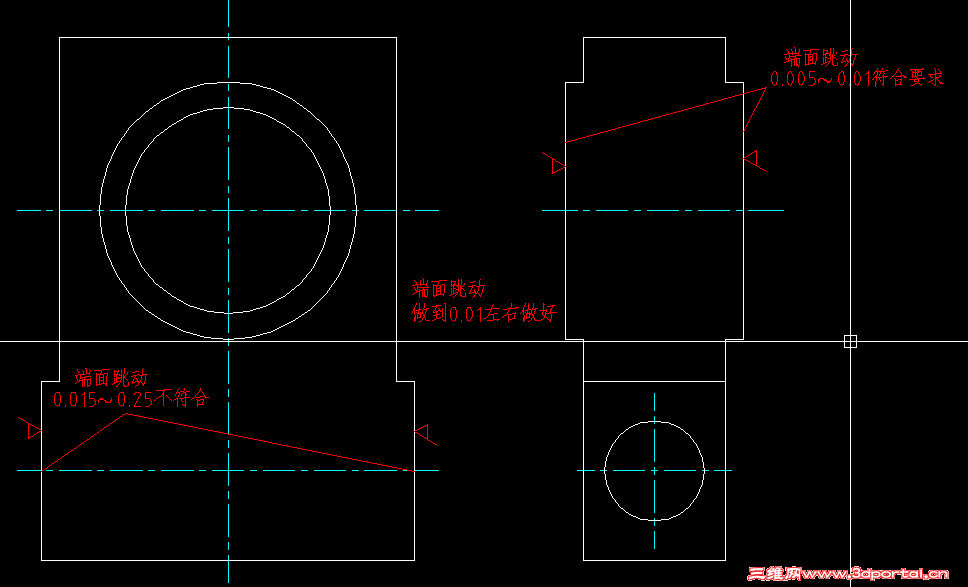

我公司DMG卧式加工中心,加工箱体,有2个方形面和2个圆环面,铣削加工后2个圆环面跳动0.005-0.01符合要求。但是2个方形面一个0.018勉强合格,一个0.0208超差了0.008。试加工过很多箱体测量后结果类似,圆环面很好。方形面0.02左右。请问方形面跳动怎么就无法提高呢?9 [( r3 i& i/ i4 v' N$ g2 C
经公司内部研究机床和刀具都是挺好的。5 R7 a$ _6 H7 x8 A3 Z
请教下是什么原因,如何解决?% w- v: U& ]* J9 ^; l% U/ Q1 [. Y

发表于 2014-8-4 21:24:47 | 显示全部楼层 来自: 中国天津
楼主上个简图给大家看看
 楼主| 发表于 2014-8-6 19:11:05 | 显示全部楼层 来自: 中国天津
sison 发表于 2014-8-4 21:24 static/image/common/back.gif
6 J" U/ ]& J0 k! Q5 E2 Q, A3 d, H2 ~楼主上个简图给大家看看
! m: i* M: ^& O, ?6 X( E
简图已经发了,凑活看看。
发表于 2014-8-7 14:07:15 | 显示全部楼层 来自: 中国山东烟台
分析可能和你的装夹有关系,能不能看看你的夹具
 楼主| 发表于 2014-8-7 18:58:28 | 显示全部楼层 来自: 中国天津
这个简图的底角没画,是用M16螺纹紧固的。
* k) n: t. f" f* q$ G! R没有问题,如果有问题其它的面都会有影响的。
2 Z% ~! C) i+ |) Z* u这个箱体是紧固在回转工作台上的,一次装夹4个面依次完成。粗精加工刀具都一样。

发表于 2014-10-9 19:44:03 | 显示全部楼层 来自: 中国湖北随州
精铣加工余量多少?方面切削阻力大,园面小。
发表于 2014-10-9 22:06:16 | 显示全部楼层 来自: 中国陕西西安
精铣余量放小点,走两刀看看。
发表于 2014-10-10 13:05:03 | 显示全部楼层 来自: 中国山东潍坊
多跑两刀,最后一刀不要有进给量,也就是对产品空跑一刀。
发表于 2014-10-11 20:12:51 | 显示全部楼层 来自: 加拿大
从工件上看,方面的加工面积稍大,排屑与散热可以会比圆面差,可试上述建议,如果空跑一刀时,建议走刀的速度可以稍提高一点
