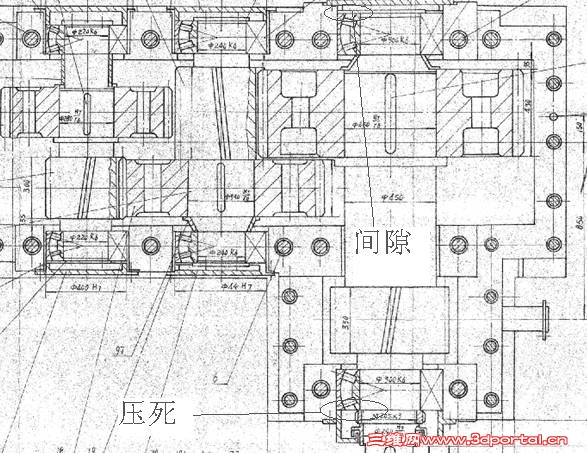

大家好,如图所示,这个减速机是轧钢厂的轧机减速机,每根轴的配置都是两端采用调心滚子轴承双支点各单向固定。
( k- O8 v1 O# n. n4 c; M2 x& @$ Z这种配置,每个轴承的内圈都要压死。但外圈要保证一个轴承的外圈被压死,另一个轴承外圈要留有很小的间隙。' o4 k6 V" Y2 Z# M0 B7 N" Z
我想问:1、这个间隙多少比较合适?我们是低速重载的场合,0.4mm行吗?
3 E. U6 f8 s& i7 T/ ?# g; A2、如图,输出轴的下端轴承外圈被压死,上端轴承外圈留有间隙。而旁边的过桥轴则是上端轴承外圈被压死,下端轴承外圈留有间隙。在设计时,是如何考虑哪个方向的外圈被压死,哪个留有间隙?: D! w+ ?, v1 l) j/ C
3、这样的场合能否采用一端圆柱滚 子轴承作为浮动端,承受径向载荷;另外一端用圆锥滚子轴承作为固定端,承受双向轴向载荷呢? image002.jpg ( [5 D+ U6 Q0 b9 S9 I4 g6 `

1. 留的间隙要考虑最高工作温度,也就是此时轴的最大伸长量是多少?! }5 A/ A* E5 |9 B
2. 一端定死,另一端外圈浮动主要是保证轴向定位精度不变或最小。这也就是输出轴用下端轴承外圈定位的原因。此时轴的伸出在减速机内,对与减速机相连的设备没有影响。
" A9 d, Q6 l" H7 M2 ~& f3. 用调心滚子轴承主要是考虑它对安装精度要求不敏感;轴在过载、小弯曲的情况下也能顺利转动。而圆柱滚子轴承对安装的同轴度要求严,当轴弯曲变形时轴承只有一端接触,磨损加快,寿命降低。
发表于 2014-8-5 20:41:30 | 显示全部楼层 来自: 中国湖南岳阳
补充一点:圆锥滚子轴承必须成对安装才可以。(类似问题你好像提过)
