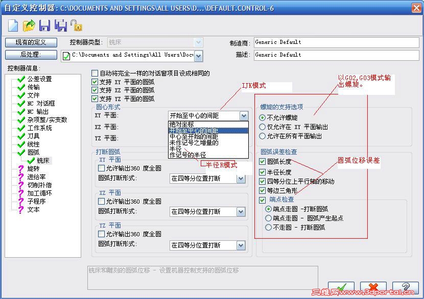

Mastercam 走圆角刀路的时候后处理出来时IJK 或者是R 怎么切换?- Q; a6 L, \7 E/ G' ^2 M' s6 p4 X
还有就是卧加定角度加工 B轴旋转的角度是后处理就可以出还是后处理好了自己加的?正负角度具体怎么区分的?

进入控制器定义,圆弧
# O2 R1 o  J- k) G/ b( K7 n  W借用开花结果的图

B轴角度是后处理自动出的.7 y! ~( s4 Y! l5 @, t, N
正负或超360度也是通过修改后处理来决定.

yuanmeto 发表于 2014-8-5 10:01 static/image/common/back.gif
  l5 P$ `4 S# `0 |. i" B( |进入控制器定义,圆弧3 j, V5 I# R4 M% a, X
借用开花结果的图
8 O: {, j7 r$ f# ^4 q9 Y感谢。。另外问下。。9版的话怎么弄。。。

发表于 2014-8-5 14:16:47 | 显示全部楼层 来自: 中国广东东莞
liyichun 发表于 2014-8-5 11:39 static/image/common/back.gif( P4 L; n/ u6 M6 \; a# y
* A( P% m' ]- p( k% i# F9版没这么先进,要改后处理。
