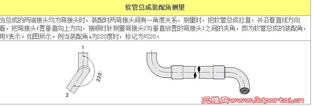

0 w# e) {2 p8 d/ I4 j- j软管两个接头的角度,国家标准是±5°,由于没有工装工具,车间工人都是用角度尺测量,一边按到垂直,一边测量,精度有限。% ?/ ~1 K2 b) {$ S) E+ A* b
所以想弄一个工装来测量软管配角的测量,要求:1.测量精度在±5°内,2.装卸效率快,不影响工人批量生产。

建议不要以软管本身为基准,因为本身是软的,有变形,保证不了5度。1 e4 Z' @/ s1 z
由于软管是空间相交,所以测量机构不可能做成很大。建议以装配基准上的边(垂直、平行,45度边)为基准,还是以万能角度尺或或三角板(45、30)组合测量,具体方法:以一端安装管子接头的编为基准,测量接头与它边的角度;在另一管接头安装块上找到与前面边平行或垂直的边,将角度尺调整到合适角度,再将管接头轴线调整到与角度尺平行即可(如是补角的关系就调成垂直)。

可做一个简单工具来测量:做一个像钳工用的划规那样的工具,两腿平直,根据要量的接头长短确定两腿长度。现场测量后,直接量两外边所成角度,或画在纸上再测量,误差差不了5°。有一个问题要注意,就是弯管的弯曲半径较大,做工具时应加大开合铰的圆弧半径。

批量生产的话可以做一个夹具,把已经压好的一头固定,另一头做一个角度刻度盘,软管从刻度盘中心孔穿过,装弯头对准角度即可。
4 d8 P* X# L1 w/ O( e0 t6 G# q; ^8 @  H两头固定点长度可以调节,以满足不同长度的软管需要。
