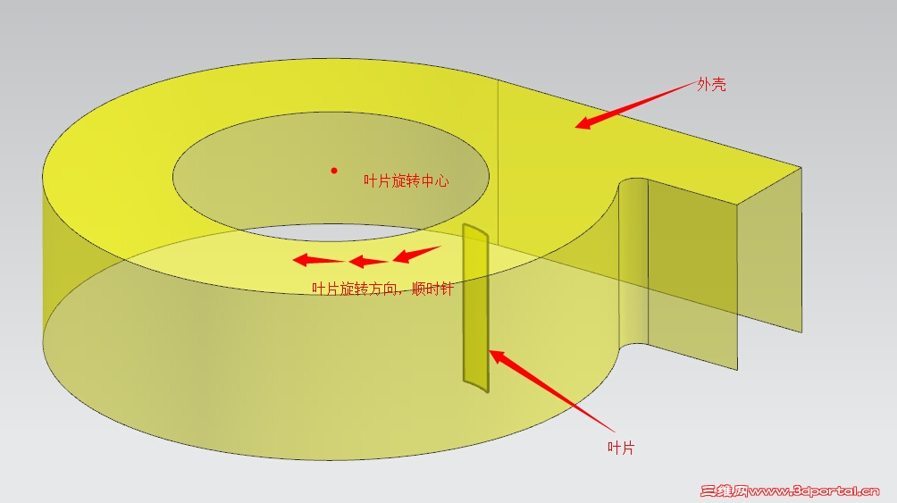

大家好!如题,我想做一个叶片旋转时,风的流动方向,UG里怎么做,请高手帮帮忙。附件是图纸和图片。

ug高版本才有流体仿真,但是流体仿真好像没有运动模块!
发表于 2014-8-7 14:01:09 | 显示全部楼层 来自: 中国北京
是什么意思?是单单让叶片转起来还是仿真分析。如果单单只是转起来,在运动仿真模块中给个旋转副就行了。如果是仿真,那么需要NX运动仿真结合流体仿真来做。
