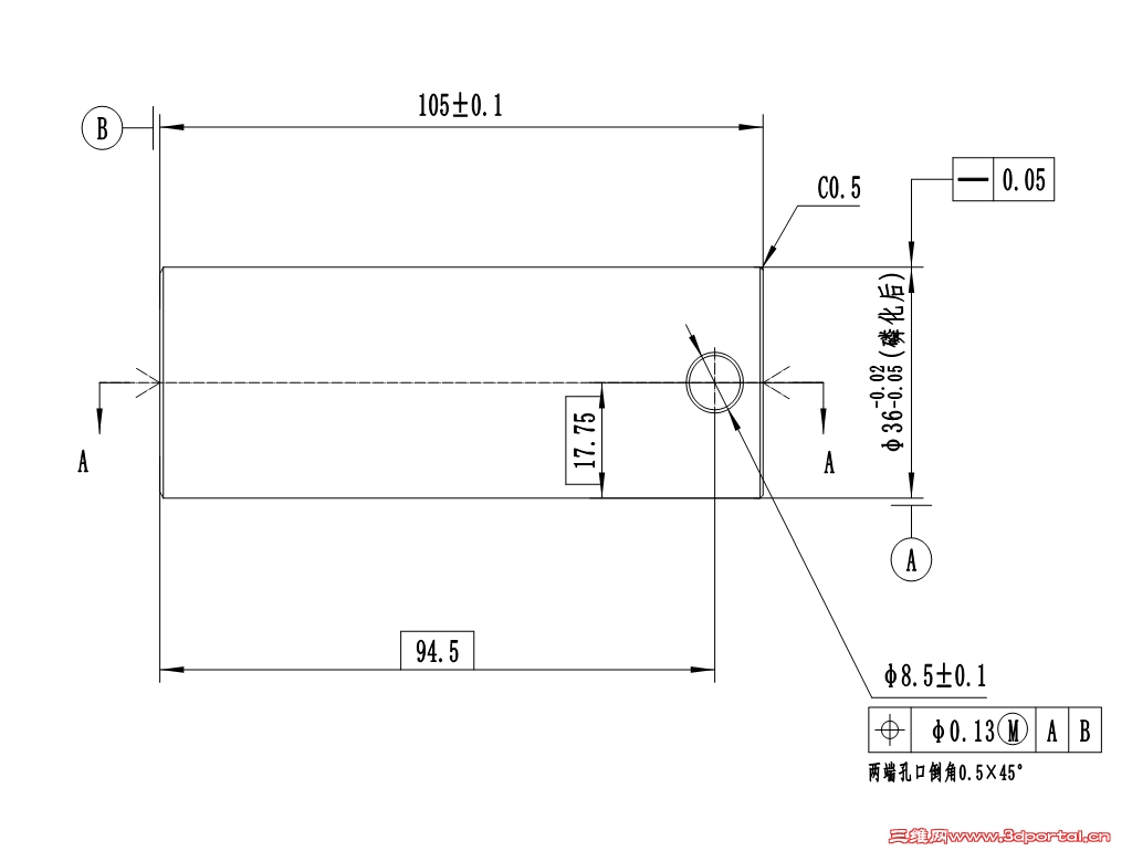

如图 这个这个8.5的孔怎么加工?关键点是:孔的位置度要求,孔不是在轴线上的

发表于 2014-8-5 15:00:41 | 显示全部楼层 来自: 中国湖北黄冈
做个钻夹具:端面靠紧定位,水平夹紧(A边为定位基准,不能使端面松开),用钻套导向即可。* C! a7 N' ?7 z
另外B基准对A基准的垂直度要小于0.04以下(位置度的1/3~1/5),不然基准误差太大。

发表于 2014-8-5 16:33:02 | 显示全部楼层 来自: 中国四川泸州
17.75的位置,轴线18,   0.25的差别,轴公差-0.02/-0.05,也就是说孔35.98-35.95,平均17.975/17.99,我想说,这种精密程度你是何种加工方式,就是有个钻夹套,都是有点难度的

6 K+ ]0 w$ x& t4 \: U
楼主是不是想复杂了,还是没弄清楚图纸的基准?+ g3 x( `# |4 g. K- f5 C6 u
夹具结构我在2楼已经说了。
8 Y, [" m/ [* B: C3 {0 k8 \: U1. 图纸看清楚了没有?孔的定位一边是是以圆柱的母线,不是中心线定位!这样与中心线有什么关系?又与圆柱公差(-0.02/-0.05,  35.98-35.95,平均8 ?' O5 x9 j8 g( I$ @, ^- [2 S( w
       7.975/17.99)有什么关系?  直径就是40 也是以母线定位。. D4 s% g+ i! p
       另一边定位是圆柱的端面定位。需要注意的是端面的垂直度误差要小。
3 Q) L, Z, y: _7 L. b1 R3 r4 T2. 孔的位置度误差为0.13,只要夹紧时工件不离开基准,这个精度高吗?
# o% \$ u9 U$ B, v0 O7 f3. 孔的直径公差是0.2, 这通过钻孔达不到吗?实在不行的话钻、扩孔达不到尺寸精度吗?
发表于 2014-8-6 00:48:31 | 显示全部楼层 来自: 中国陕西西安
是批量生产还是仅此一件?批量的话,必须设计钻模,以B基准和外圆母线定位钻、铰孔。

发表于 2014-8-6 09:33:19 | 显示全部楼层 来自: 中国山西太原
钻孔公差和位置度公差都要求不高,作一钻模,以端面和外圆作基准,在钻床或铣床上钻孔即查达到要求。若钻孔留余量再铰孔孔更好。
发表于 2014-8-6 22:16:23 | 显示全部楼层 来自: 中国福建泉州
夹具的估计是这样的。圆柱母线采用直角定位块定位(两条直线),限制4个自由度。再采用轴向点定位,限制一个轴向自由度,这样就限制5个自由度了,剩余一个转动自由度。可以通过夹紧就来阻止其加工时的转动。通过钻套就可以准确定位钻孔了。

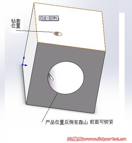

发表于 2015-3-23 13:12:15 | 显示全部楼层 来自: 中国安徽蚌埠
简单,如图,想要什么位置都可以的钻模# I; X) M2 E# i( J( @
