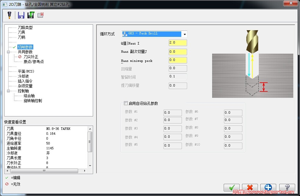

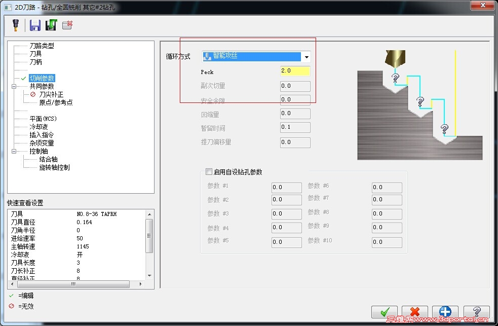

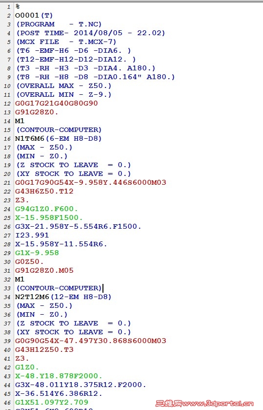

发表于 2014-8-5 22:18:06 | 显示全部楼层 |阅读模式 来自: 中国四川成都
RobinX7post_20140805.rar (72.69 KB, 下载次数: 779)

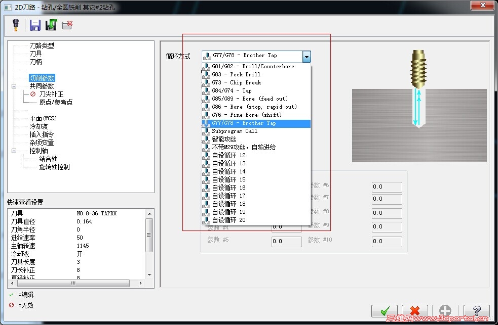

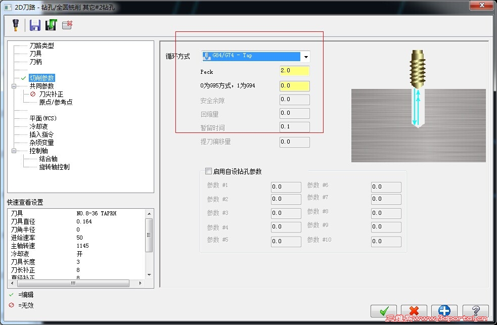

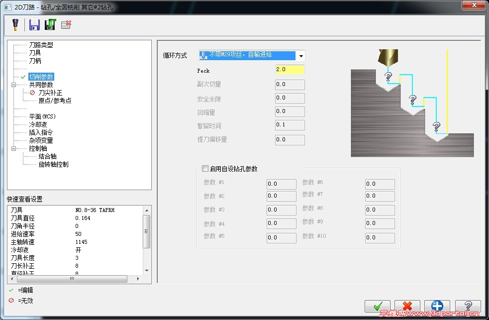

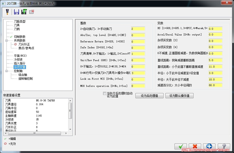

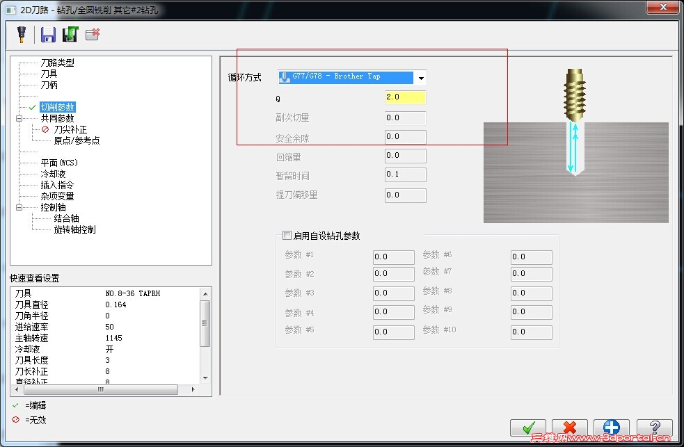

能不能说下 怎么开启A轴 再有就是G95攻丝后面有没有选择性开启G94恢复分钟进给 有没有I J K 转换R的选择
 楼主| 发表于 2014-8-21 20:21:17 | 显示全部楼层 来自: 中国四川成都
800315 发表于 2014-8-21 16:11 static/image/common/back.gif
6 ~) v1 L* ]( P2 |0 M8 ?能不能说下 怎么开启A轴 再有就是G95攻丝后面有没有选择性开启G94恢复分钟进给 有没有I J K 转换R的选择
1 A  r" L- M/ B8 t: M$ ?% m! _' AA轴是四轴,有角度变化时自动输出嘛3 u# b+ U; \& ?; ]6 }# ?3 n* k
G95攻丝后面都会自动恢复G94切削,除非还是继续G95攻丝! W( F* n  j/ W6 l9 A& r9 [
IJK或R输出是在控制管理器,圆弧里设定,我没作修改

余量信息怎么加
发表于 2014-8-23 21:55:44 | 显示全部楼层 来自: 中国上海
楼主强悍啊
发表于 2014-8-24 15:04:00 | 显示全部楼层 来自: 中国四川成都
感谢分享,有空学习一下,自己也改改
 楼主| 发表于 2014-8-25 21:30:10 | 显示全部楼层 来自: 中国四川成都
GP88 发表于 2014-8-23 17:07 static/image/common/back.gif
8 R6 O- X) b8 A余量信息怎么加
% E, @$ w% a" L+ j9 u3 ?/ ]* X4 Y
有现成的参数,读取一下就OK了!

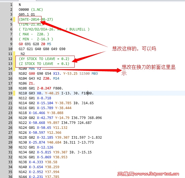

9 O, ], Q2 D; A6 b, e: x( k- w! \1 I可否帮我改呢,想改那处理时间跟你的那格式一样的,还有余量信息,要是可以我就上传给你改
 楼主| 发表于 2014-8-26 02:37:40 来自手机 | 显示全部楼层 来自: 中国四川成都
GP88 发表于 2014-8-25 23:27/ U# t2 J4 L, j$ X
3 t( R% O; R7 f; u% K& `- i上传嘛!

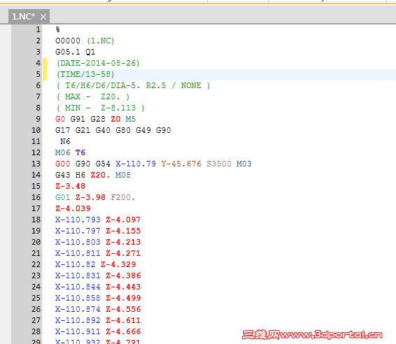

这个是我的看你能不能改得了,那时间本来是冒号:这个符号的看能不能成减号-或者点号.因为机床不认这个:符号,也可以把我的那时间删除了直接加上你的那时间也可以,还有就是加上你的那个余量信息,谢谢
& A' \; Q2 j; ^; n) C6 t( E% K6 O7 _* S
Mpfan.rar
23.89 KB, 下载次数: 37
是X7版本的

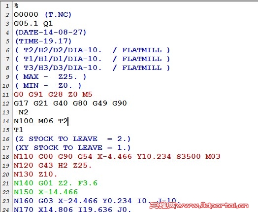

 楼主| 发表于 2014-8-27 19:20:26 | 显示全部楼层 来自: 中国四川成都
GP88 发表于 2014-8-26 14:09 static/image/common/back.gif
( @: J) W" ~. B2 T# }这个是我的看你能不能改得了,那时间本来是冒号:这个符号的看能不能成减号-或者点号.因为机床不认这个: ...
- A) k3 k) u& Y- G- Q QQ图片20140827191732.jpg 0 S: ~/ |8 f# P! e# f# z7 t
Mpfan.txt (110.61 KB, 下载次数: 39)
发表于 2014-8-27 21:04:52 | 显示全部楼层 来自: 中国广东东莞
- B8 C9 G, f2 N% }0 y: G
yalukie 发表于 2014-8-27 19:20 static/image/common/back.gif
4 v5 y8 I. J! s& i: k1 Z8 W看看这是不是你想要的?
" l( l0 h7 q$ k& K" u4 X
谢谢,差不多了。能不能把日期的年份改成完整的年份14年,改成2014年,也的就是跟你的那个一样。还有可以把余量信息放在M06 Txx的前面吗,然后再把那余量信息掉下位置,也是就是说把 "XY STOCK TO LEAVE =“放在"Z STOCK TO LEAVE  = "前面,因为习惯这样看了,改为如图下图: 谢谢' G6 ]+ \& I: ?$ t, Y0 w" I8 \/ q
) ?9 F7 \+ P& Y2 g; w+ S7 v- f; L) {0 q; C  I* [9 g
- f8 I  R$ H$ e1 U! L( n
 楼主| 发表于 2014-8-28 09:59:55 来自手机 | 显示全部楼层 来自: 中国四川
GP88 发表于 2014-8-27 21:04
1 o$ y# _! ^, k- i谢谢,差不多了。能不能把日期的年份改成完整的年份14年,改成2014年,也的就是跟你的那个一样。还有可以 ...
; [$ v3 O& W1 c# [) n你自己换下位置嘛,pheader pstock
