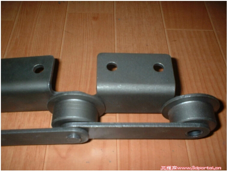

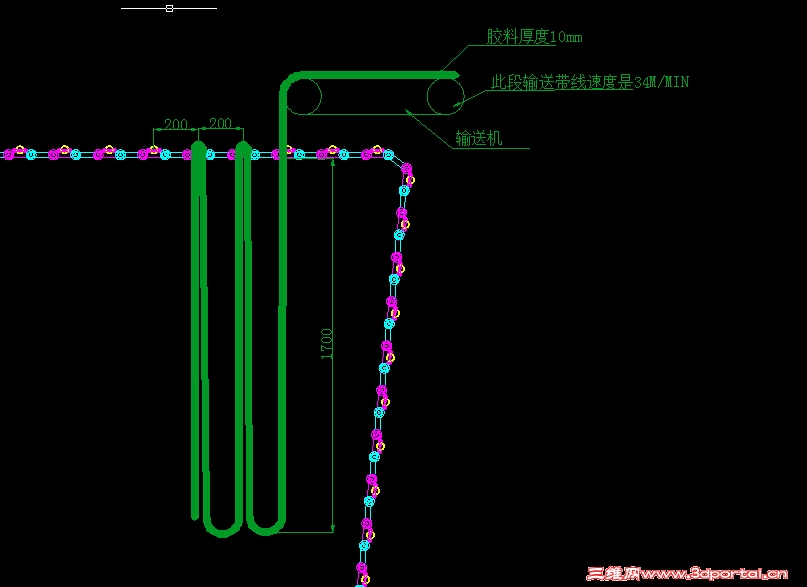

如图:,输送带的线速度是34M/MIN,链条的节距是100mm ,链轮齿数6,节距径是200mm,电机4P带减速机直接带动装有链轮直径50mm轴,运行过程是输送带上的料落到链条输送带挂杆,当料长度到1700mm左右,同时链条走过200mm,请问带到链条传动的电机4P配的减速机比数怎么算

% @6 v& a$ n% K" _8 {1 D2 D' n高老,胶料要在挂杆上留1700mm,挂杆的距离是200mm,也就是2个链条节距,两根挂杆之间需要挂3400mm的胶料,你没有算吧?

# L- ]7 g- e- b, V# ^0 t/ m- R是两台设备共同完成,我看成一台了。应这样计算:
2 ?9 z9 v! U+ E* s' C' u据输送带的速度算出链条的运行速度:34000mm/min÷3400mm×200mm=2000mm/min
$ [$ z' K- O+ a' {) N6 a# v" X' s每分钟链条走的节数:2000mm/min÷100mm/个=20 个/min
/ h' Y( L; X) D3 P4 A链轮为6齿,每走6个链节链轮需转一圈,所以链轮的转速为:20个/min÷6个/r=3.33 r/min) w7 \, x9 w$ R# [9 U* g+ ~
减速机速比=3.33 r/min/电机转速  M7 b# F6 k, u! D5 o' n
需要说明的是,链轮6齿,转一圈正好走6个链节,不要用节径,用节径乘π会有计算误码差,反算回去得不到每转走6个链节。楼主上面的计算是对的,就是误差大了。
