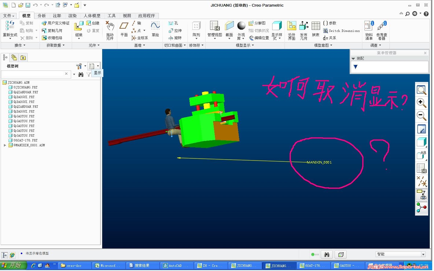

[求助] 请问,creo2.0里面这个装配的提示怎么取消显示啊?
发表于 2014-8-6 17:29:54 | 显示全部楼层 |阅读模式 来自: 中国河北秦皇岛

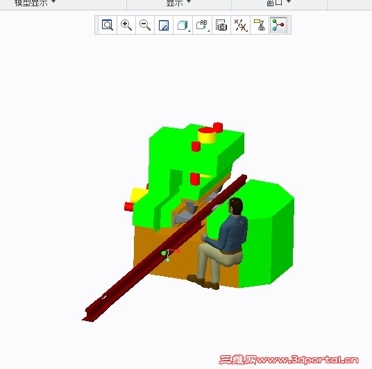

我在CREO2.0装配里面插入了一个人体,请问,如何取消这个显示啊?
发表于 2014-8-6 18:06:10 | 显示全部楼层 来自: 中国广东东莞
关掉注释显示。。

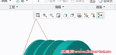

发表于 2014-8-6 20:40:18 | 显示全部楼层 来自: 中国湖北黄冈
本帖最后由 tangcarlos3d 于 2014-8-6 20:50 编辑 1 }3 H$ R" S) o- m, S! A5 E
5 _" \7 l% @% w0 I窗口里面的按钮右边第2个关掉即可。见附图。# V: u- ~. P; X6 [0 Z, P
或者把“视图”页里面相印的按钮关掉也是一样的效果。

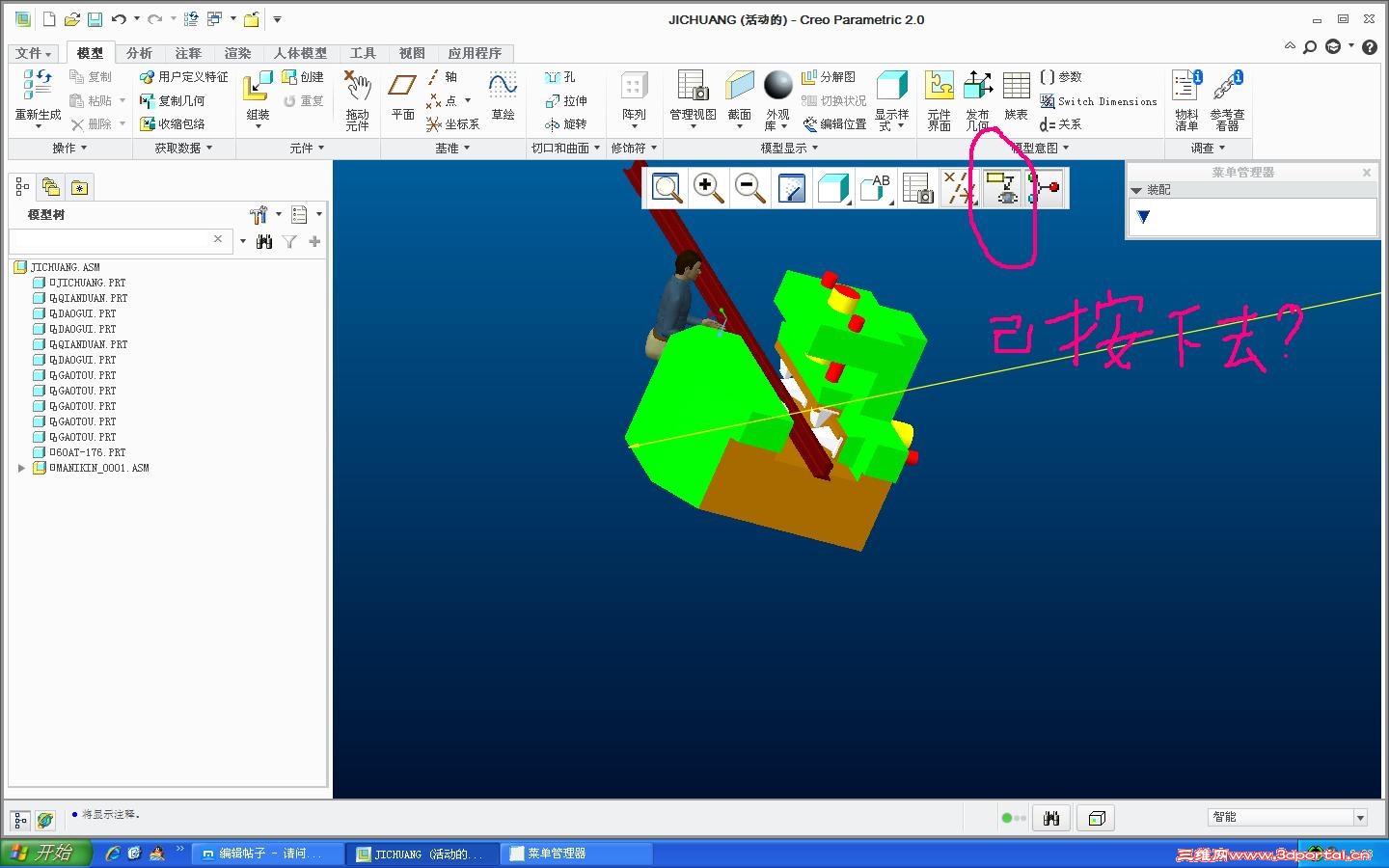

 楼主| 发表于 2014-8-6 21:28:28 | 显示全部楼层 来自: 中国河北秦皇岛
本帖最后由 lao_ting 于 2014-8-7 17:46 编辑 . ]+ [/ ~$ H4 W" I) `& R5 H; J; a8 H
+ r) [& _1 B! C3 |. S" ?谢谢,今天上班打开CREO2.0,按版主所说,点击那个“显示注释”的按钮,还是不管事,仍然显示那个烦人的注释及箭头啊?
' j4 L! O! P+ i, j8 s/ A( e附件是源文件,可以打开研究研究!!

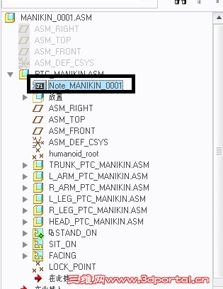

发表于 2014-8-7 21:31:42 | 显示全部楼层 来自: 中国广东东莞
把方框里面的那个注解删除了。
' O5 v& W3 I3 m1 D3 j5 [6 Y1 R& Y$ O2 e- e  H
发表于 2014-8-7 21:44:53 | 显示全部楼层 来自: 中国湖北黄冈
# R! d* U% \' v/ G: ~5 p/ J2 j
lao_ting 发表于 2014-8-6 21:28 static/image/common/back.gif
' C8 \- a; L; V. q- f" z谢谢,今天上班打开CREO2.0,按版主所说,点击那个“显示注释”的按钮,还是不管事,仍然显示那个烦人的注释 ...
0 `: \; P6 e. v6 \7 m: Z3 K
2 ?% V0 W* V5 f9 F不能按下按钮。4 ^8 T6 g# \! _$ o2 q
怎么老版本不删除就压缩上传?
发表于 2014-8-7 21:56:45 | 显示全部楼层 来自: 中国湖北黄冈
本帖最后由 tangcarlos3d 于 2014-8-7 21:57 编辑 / s* J. K- \5 p0 D7 q1 F- `
/ E3 E9 L: L5 m0 }- w但是我打开你的附件没有显示3D注释,也不论该按钮是否按下也没有3D注释。还没有仔细研究怎么回事。
, t9 n, n, V- P) |2 F( o$ P* q(因我的电脑用“回复”、编辑不能贴图,在此新开贴回复,见谅。)
 楼主| 发表于 2014-8-8 08:27:57 | 显示全部楼层 来自: 中国河北秦皇岛
: o! `' A* z( I! f; F9 T, z
ganyiwei 发表于 2014-8-7 21:31 http://www.3dportal.cn/discuz/static/image/common/back.gif
1 |2 S2 L6 D, ]; ]% y把方框里面的那个注解删除了。
( \/ i* w% U; O
8 G, x7 w8 U7 F# G4 g3 c, r# b" L: N谢谢楼上朋友指点,我把它删除了,请问为什么啊?  L2 K3 ~) l& j' q. J! u# |
明明是隐藏状态,为什么还显示啊?
