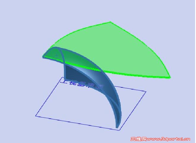

如题!

& `8 B+ x" r2 z, [0 U% b球的表面积是相同直径圆的4倍。
" B6 v( K+ d+ k# O球是拉伸成形,不能直接按等面积展开。如可行的话建议先拉伸成半圆,再切割成2件。

我现在的工艺是要将球分成八块,通过展开,然后成形,最后焊接成球形。可有近似的算法?

3 V9 s' E* v, B4 `( M用2个半球焊接不行吗?怎么要用8块焊接?要知道即使是两个半球切开成8块,由于所处的位置不同,切开后的回弹也不一样,也就不能保证直径大小一致。
, ^: `5 ]# J( h. r9 N另外拉深难易程度与相对料厚【(t/D)*100】有关。

是不是这个意思,建议借助3D软件辅助展开,成形后修正。

展開計算只是大概,要看成品公差,如公差小必須修邊一次
