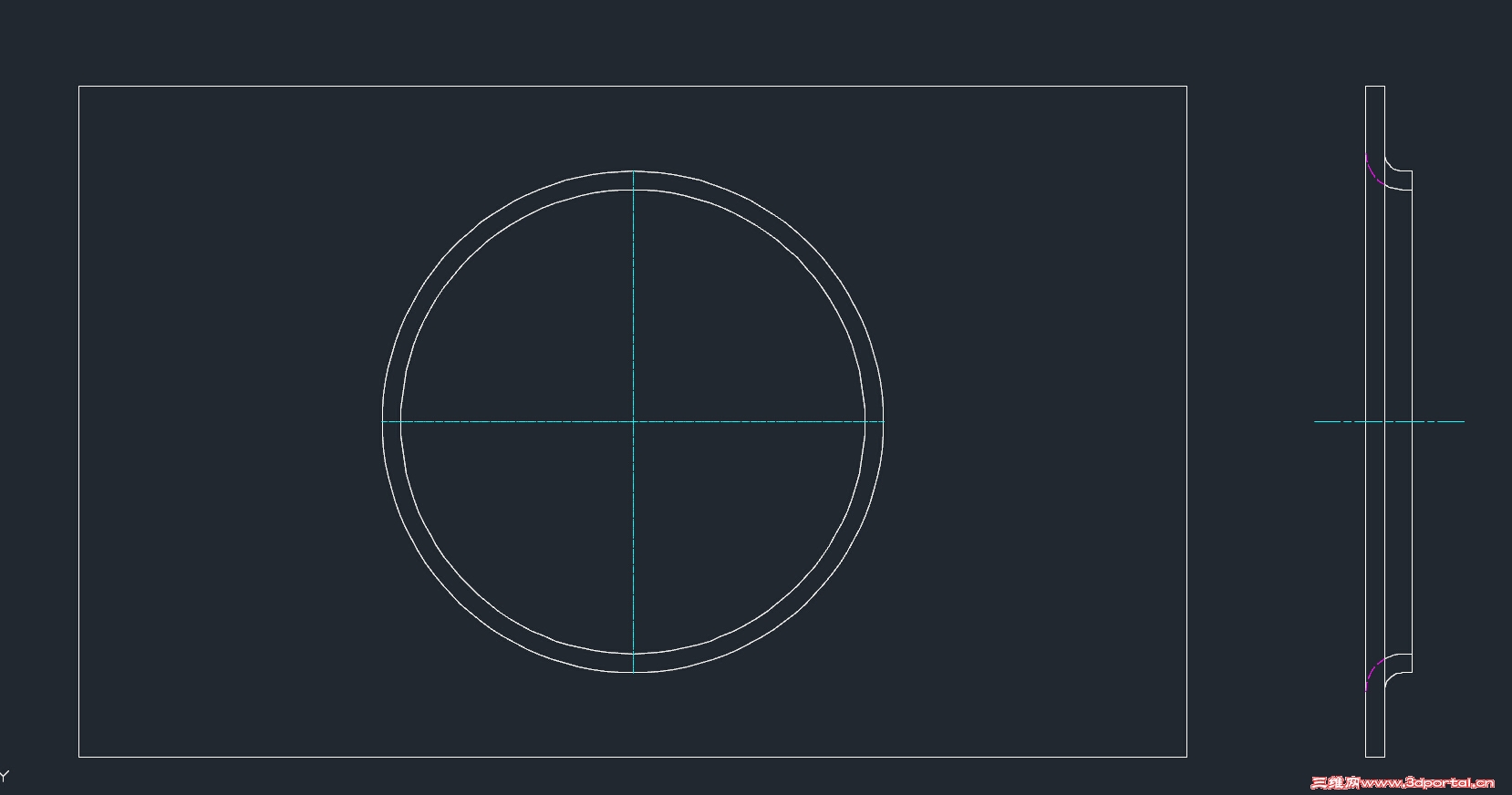

像图里那样的,冲孔翻边有R角(右边的左视图),用solidworks该怎么画?
' [+ m/ O: a) J- ]钣金折线法兰,再倒角?还是直接下方那些参数调整即可?

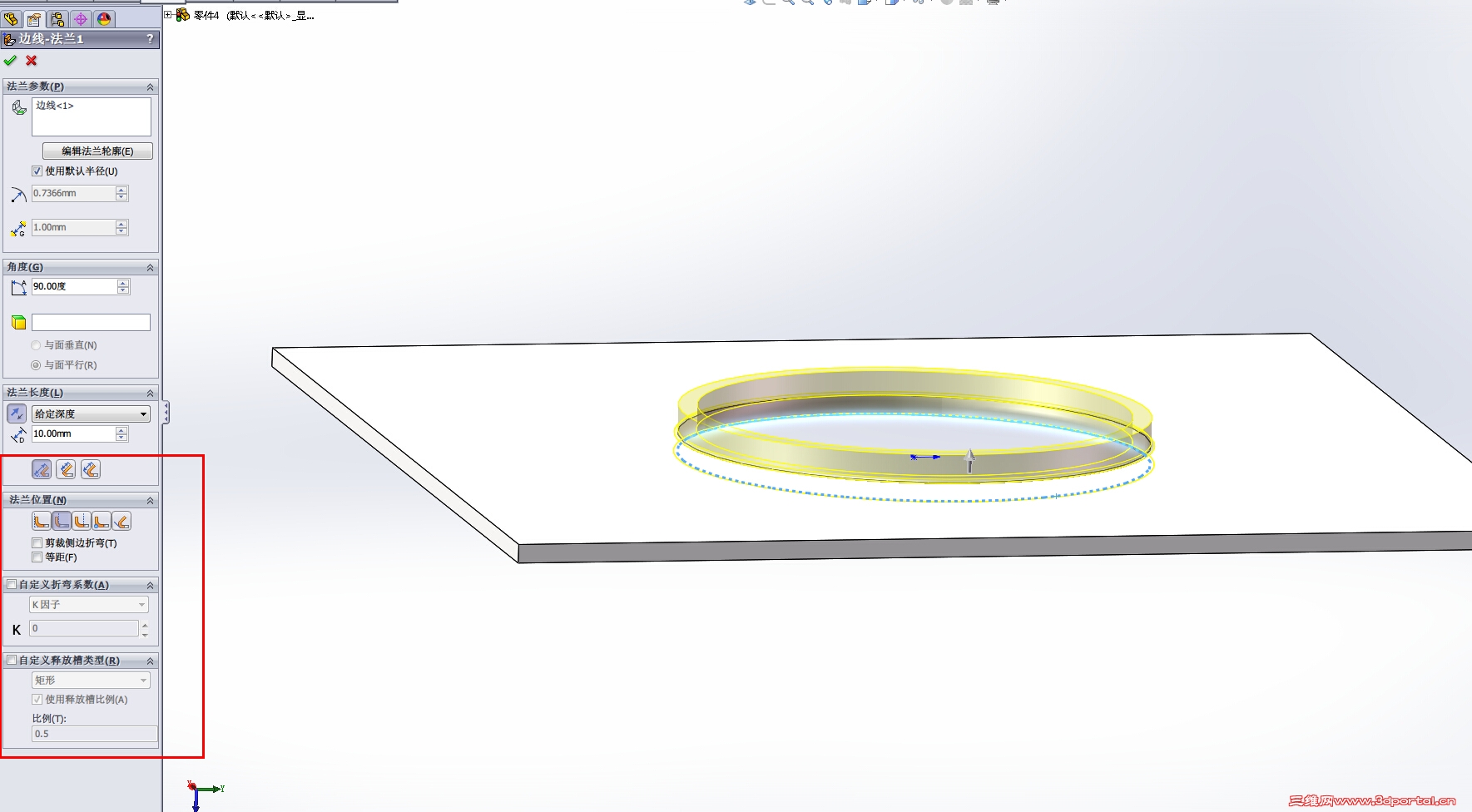

 楼主| 发表于 2014-8-7 13:54:47 | 显示全部楼层 来自: 中国山西太原
找到了 去选使用默认半径 自己改下就ok了

这个可以用成型工具做的

冲孔翻边一般都需要攻牙的,成型工具能做螺纹吗?试试智能里部件吧!个人想法!

成型工具既符合工艺又能画出来
