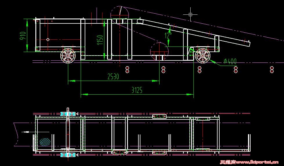

发表于 2014-8-7 13:52:57 | 显示全部楼层 |阅读模式 来自: 中国江苏南京
减速电机已知为WXD3-8-1/87
3 L- C3 `  Q! V1 m5 {  [电机功率3kw 速比87 输出扭矩1530N*M# r2 z5 U, A6 M/ `
请问如何选用合理的链条型号 ; e. Y6 |1 w! }, [$ r9 q
链轮的中心距680mm4 u; {! W6 t0 I" [
在手册静强度计算过程中 对Ft有效圆周力的计算中的公式   J. j' E( V8 r. p2 I
Ft=1000P/v 其中的P是指输出到链轮上功率还是摆线电机的功率3KW?
( _3 m( Y# |" i' y9 h请高手帮忙 谢谢

原始条件是一台卸料车自重2.5t : ^+ g+ S$ s, I# B9 m
摆线减速器驱动 车轮直径原为Φ400 实际为Φ370/ B3 I, M+ @' v% l# v9 \& K2 Y
轴距3500

4 }" N8 C# y: h, Z4 ^0 }卸料车的话,是否翻斗,如果是翻斗有向上或向下的问题,计算时需要将料斗及物料质量按斜度比例加到牵引力中,最好画个简图。
 楼主| 发表于 2014-8-8 16:03:14 | 显示全部楼层 来自: 中国江苏南京
shifeng18 发表于 2014-8-8 15:46 static/image/common/back.gif
! w  l/ e3 v$ I3 f' g2 X/ T卸料车的话,是否翻斗,如果是翻斗有向上或向下的问题,计算时需要将料斗及物料质量按斜度比例加到牵引力 ...
1 Y# @( A9 O. V! e- `! z# [% i
物料可以忽略不计 因为量很小 而且卸料车也可以在无料状态下行走
8 O' \, ~0 M7 j/ f" r* g图画的丑 见笑了 1.jpg

7 ?0 ]5 j9 H9 a5 G6 P& L+ c! \1、如果只想使用链条作为车的动力可以使用多排套筒辊子链条,其选择时按手册标准链条列表扯断力的0.5倍=电机牵引力即可。
0 y7 L5 T1 b/ S; W2 h2、注意链轮与减速器链轮速比,这个速比决定车的行走速度,以合适的速度为好。
 楼主| 发表于 2014-8-8 19:06:12 | 显示全部楼层 来自: 中国江苏南京

: f. Z: H" _6 z  t3 J. w7 }7 `0 F减速电机输出扭矩为1530N*M,用20A单排链轮 15齿
6 s% r) C+ x5 Y# v关键我看到链轮标准中有一个计算公式是# y; e/ x. n, V( o# W1 E
有效圆周力Ft=1000P/V4 Y% Q6 W4 [7 \( l; Y8 w* _6 n
v是链轮线速度! i7 w4 y4 M0 x  F
那个电机功率的选择让我很彷徨
: A7 L% O& d! R2 b; V/ Z如果按照87的速比输出功率算的话 87*3=261
+ _3 }: E# |# z$ r2 D6 i% GV大概好像为0.11左右
, ?$ v1 U* F* F3 S% x代入有效圆周力的公式所计算出的力远远大于链条的最小抗拉载荷Q
! @2 G2 B8 K  x; V8 P: U如果单从扭矩来算力却没有那么大 " R/ Q- g+ P7 \% J2 J
不知道问题出在什么地方?

发表于 2014-8-9 20:06:25 | 显示全部楼层 来自: 中国辽宁本溪
Ft=1000P/v 其中的P是指输出到链轮上功率还是摆线电机的功率3KW?! R) {: T+ f5 O; B5 b& _* H9 C
P是3KW。5 [, Y2 m. H% [3 e
Ft是链轮拉链条的力不是功率。
 楼主| 发表于 2014-8-9 21:37:40 | 显示全部楼层 来自: 中国江苏
shifeng18 发表于 2014-8-9 20:06 static/image/common/back.gif
( p& c  a  r$ i: P/ t; t) GFt=1000P/v 其中的P是指输出到链轮上功率还是摆线电机的功率3KW?+ ]; }) U( s0 {) U' @' S4 h8 }/ M$ L" }
P是3KW。
- a2 o" i) A5 ~+ h2 Q7 Y+ EFt是链轮拉链条的力不是功率。 ...
6 E2 v" |. U, b1 V+ j* v. V
感谢,是我叙述不清晰,我知道单位是牛顿。我疑惑的就是对于P的不确定
