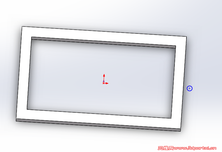

, L& n0 u& `# g2 V! F9 e" D  B正常扭转估计大家都会,直接两个草图就直接做出来了,但最近本人碰到长方体绕线圈,我想知道线圈长度,如下图:% i. x+ N- A" i
9 i, L/ l$ b  O  B请教各位,已知框大小,线圈直径,如何能求出线圈长度(线圈与线圈间较紧密,作图就当挨着也行)。' T0 e4 |7 L4 y" w

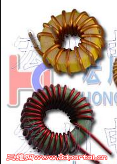

可能我未表达清楚意思,我的意思如下图:
" `6 c1 p/ S6 x' c, \ 111.png (网上找的图片)  ]5 L! r9 @! ^  ^2 W! k( O/ P
我是指圆的框架,或者方的,然后按此图进行绕线,从而求得线圈长度。

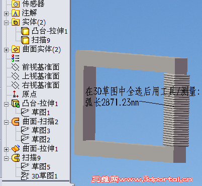

没想到快捷方法,笨方法只做一个边,相邻边在3d草图中用样条连吧。没时间做全部供参考。
; l( W9 Q9 d* T4 X2 b  t源文件SW2011
- J, Z4 U) e) O1 G8 y( } 零件1.rar (3.67 MB, 下载次数: 7)

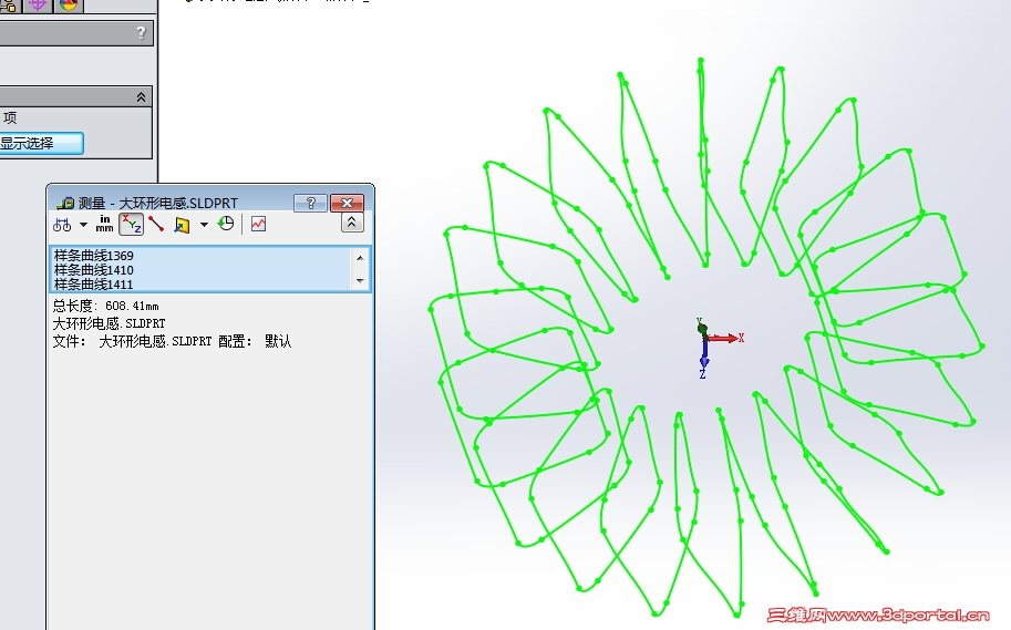

发表于 2014-8-8 10:35:19 | 显示全部楼层 来自: 中国北京
QQ截图20140808103229.jpg ' a. r# [) w9 l- X/ z
楼上正解

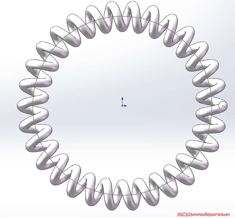

发表于 2014-8-8 11:32:38 | 显示全部楼层 来自: 中国北京
我明白楼主的意思了
. F. i" [4 H% h  R" Z3 F3 Y2 F楼主是没搞定方块怎么读绕线,不是不知道怎么测量3D线长。# ]! h/ X+ ~' L& x
感觉楼主绕线的模型不是终极方案,呵呵
4 p# Y0 ^# W1 T" {  j; }
7 m/ l" w3 g0 {: `, i1 J$ l看看是不是这个样子的

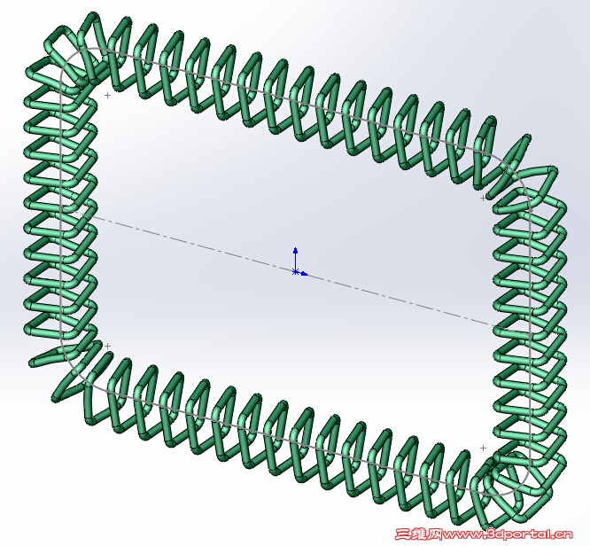

发表于 2014-8-8 17:21:33 | 显示全部楼层 来自: 中国北京
eastking1111 发表于 2014-8-8 16:28 static/image/common/back.gif
/ x3 y  t) h* ~高手,你完全理解我的意图了,就是这个意思。8 n, K0 R* ^, W; K5 ?
因为要批量做,我必须先确定单个零件线圈长度,至于线圈间 ...
" B4 Z; i! G1 U6 y. B* {: B8 ] 零件22.rar (947.15 KB, 下载次数: 20)

 楼主| 发表于 2014-8-9 09:44:45 | 显示全部楼层 来自: 中国四川绵阳
caption_cn 发表于 2014-8-8 17:22 static/image/common/back.gif
, z  Y2 g& m) v4 k' v另外
- `* m; o# s5 B要量产还是实际试试稳妥啊。
! b- U- h' m7 K. U. H4 u- n
感谢你的解答,看了才知道还是用扭转,只是没想到这么深。3 z* r: }# d0 G# S) P" i
根据你所提供的方法,我调试了下尺寸,得出长度刚好在允许范围内,很有帮助。
, s  R" x2 j6 k" f+ X0 d再次感谢你。
