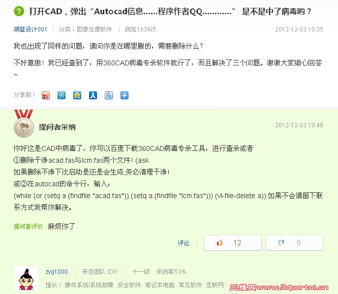

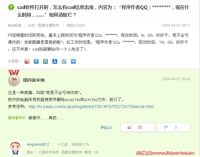

楼主可以试试这个方法
: Z5 M* x1 I3 q; P$ i9 n( K  k
发表于 2014-8-12 16:25:08 | 显示全部楼层 来自: 中国广东深圳
这个命令也可以试一试:4 A' K4 i, A! |5 g
在autocad的命令行,输入: ' J# a0 T1 d" \* h1 v& ]2 ]
(while (or (setq a (findfile "acad.fas")) (setq a (findfile "lcm.fas"))) (vl-file-delete a))
" y  |7 l9 R1 X! g) H
 楼主| 发表于 2014-8-14 08:58:38 | 显示全部楼层 来自: 中国浙江金华
小刘-到 发表于 2014-8-12 16:21 static/image/common/back.gif; [! j/ v5 R' w; `
楼主可以试试这个方法
5 K( }5 }8 [7 S$ j
把acad.fas和lcm.fas删除掉就可以了,谢谢大家的帮助!
