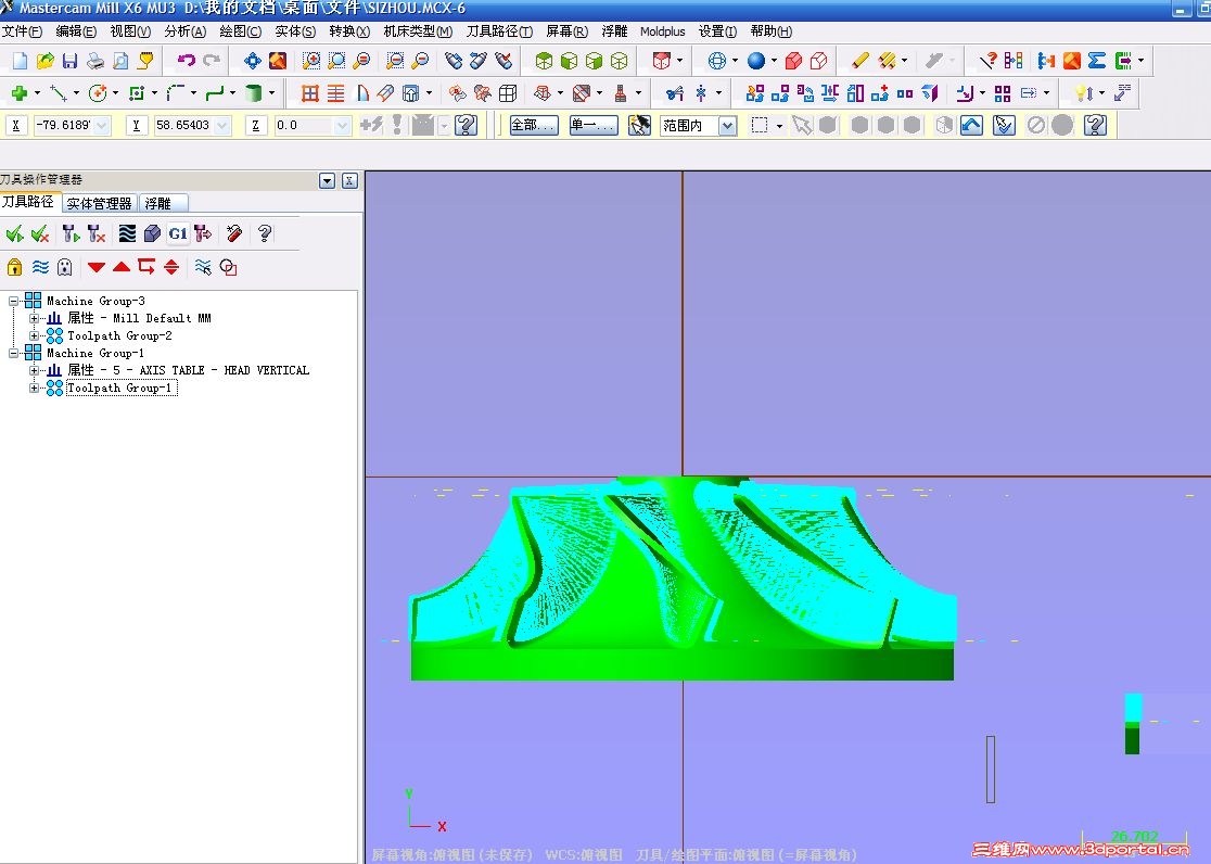

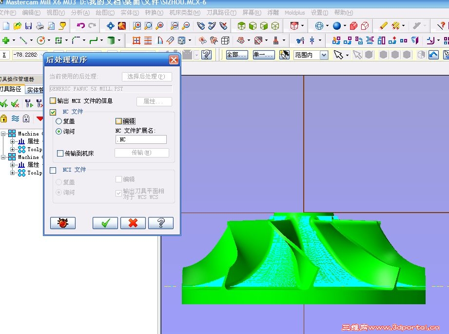

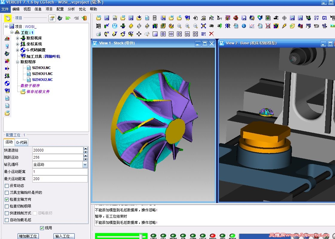

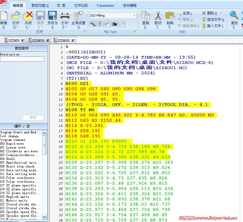

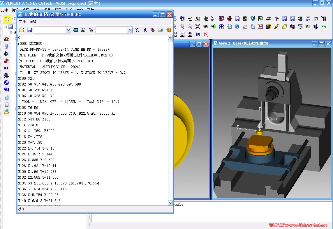

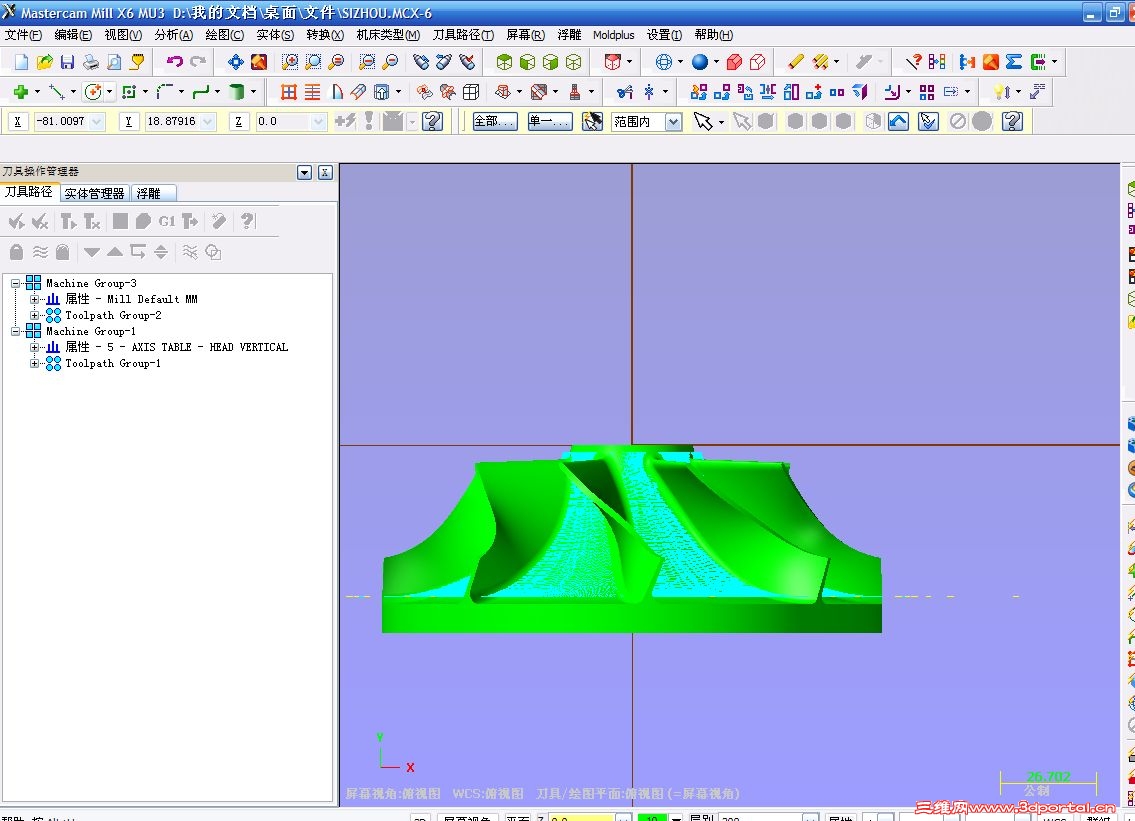

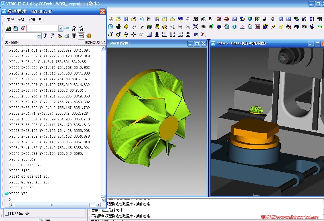

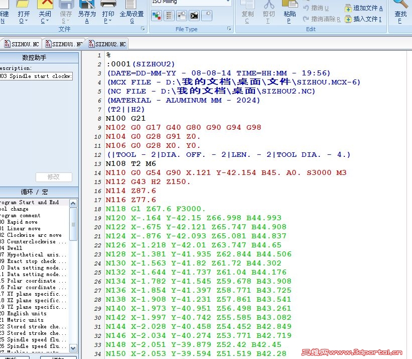

* }+ U( A: s. D- {" {6 o偶然的想法,把默认五轴后处理改为ab结构,使它成为双四轴结构后处理。使用a轴的时候处理a,使用b轴的时候处理b。下班赶快实验,发现是可以的。已经成功~手机发布,等时间在贴图~' S1 L6 Z$ {' ?6 o

想法是不错,不过普通四轴后处理,可以通过控制器设定,来输出A和B
 楼主| 发表于 2014-8-10 15:19:35 来自手机 | 显示全部楼层 来自: 中国河南安阳
路过不买 发表于 2014-8-10 13:410 `3 ?: T# x% D' `" i! v
1 v( [) S/ N$ `* s" T' W
普通后处理对于五轴路径四轴输出是不稳定的~优化也不够好……
发表于 2014-8-10 21:45:36 | 显示全部楼层 来自: 中国广东东莞
有创意,但没看见A不为0的程序段,只见到B。
