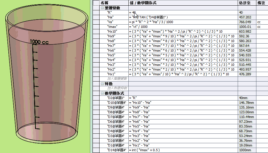

[分享] 量杯參數化_草圖方程式
发表于 2014-8-8 21:37:27 | 显示全部楼层 |阅读模式 来自: 中国浙江嘉兴
本帖最后由 ryouss 于 2014-8-9 15:45 编辑 7 O/ q/ V- t# k! L* i
3 {& X: O* d9 ?* b參考
4 v! b6 P6 S0 n: |% o# Z; G: F) T! T3 E) G( ?" z
3 M+ Y/ h/ D2 D: P
# G2 w* ]' ~) X0 W6 m+ K  D& G* a5 b
$ c* j6 b' i* X) b3 i

发表于 2014-8-10 14:06:50 | 显示全部楼层 来自: 中国江苏南通
学习了,在哪调出图示中的表格?

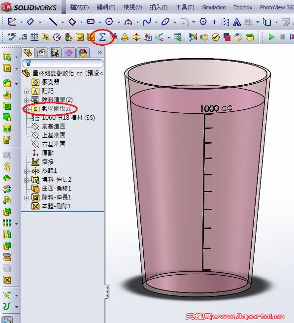

 楼主| 发表于 2014-8-10 14:23:16 | 显示全部楼层 来自: 中国浙江嘉兴
4 Q. ~/ L$ k1 }0 J4 c9 d# D" C7 g0 E
303029952 发表于 2014-8-10 14:06 static/image/common/back.gif
2 h" o! {, o; K- H5 j学习了,在哪调出图示中的表格?
1 i: G. R5 c; Z+ a6 l
如圖的圈圈,繁体版"數學關係式",簡体版叫 "方程式"7 ^9 y  L- y" k* n( m( a; a
若是兩者皆沒,就從 "自訂功能表" 提出 "方程式" # J) }) Q9 v; E. E! w$ C
( _/ K. L! n9 ]- ^: f7 U9 p 1.jpg
& M6 y+ M% a' o  G% m0 n  \- L
发表于 2014-8-10 15:16:36 | 显示全部楼层 来自: 中国江苏南通
ryouss 发表于 2014-8-10 14:23 static/image/common/back.gif6 s! Z4 A$ v2 s6 d: J3 b
$ U" J4 x7 V. U( F/ k( Q  I+ V若是兩者皆沒,就從 "自訂功能表" 提出 "方程式"
2 B8 \( ~! c; j, B2 l
找到了,谢谢啊2 f& g# O5 ?- O
