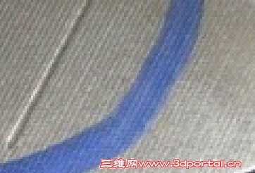

在用精铣策略里 平行铣 爬面的时候,偶尔会出现突然过切现象。如图$ }$ c; w% g! |+ w* R, P+ i" ^1 U
5 x+ T  ~! |% v/ B& m0 m: f请问  这种问题如何解决。0 o% {/ S' d; Y8 @3 ^3 c6 _0 `
听其它人说,解决这种问题  在公差与余量里设置 为  精度+长度,在机床参数里 把 逼近为   设置为样条线。 但是这样做后处理出来的 代码 带有 P    K  是很特殊的代码,机器无法读取。
. r  K& d4 \0 K请前辈  高手  指导!

你确定刀路这里有凹坑下去么,截图我看看% r# T: K/ ^; F+ V) {
, R, g$ M- z' t: k' r) _: _* ?$ P个人认为这个跟机台很有关系的,不信你试试用其他机台同样这个命令试试! N$ o# X3 |& ]7 m+ e2 q4 X: }
+ g: e: c! t, F/ K5 l( r一般跟气压关系较大,类似机台的稳定等1 j, M2 w* M, s+ }2 p2 t6 M( ^

我这两台机器,一台数控铣,一台雕铣机  问题是一样的。爬斜面的时候出现的几率较少,爬半圆面的时候,总是很均匀的出现,位置大约在弧底偏上一些的地方。
2 N9 a8 L/ D" A我把刀路放大很多倍,确实能看出有跳动。
- u3 Z/ F) T/ Z# R, M 0901_2.rar (1.59 MB, 下载次数: 43)

当我把  逼近为  这项 选中样条线时,后处理出来的代码 带有 P  K ,这个应该如何处理呢?
