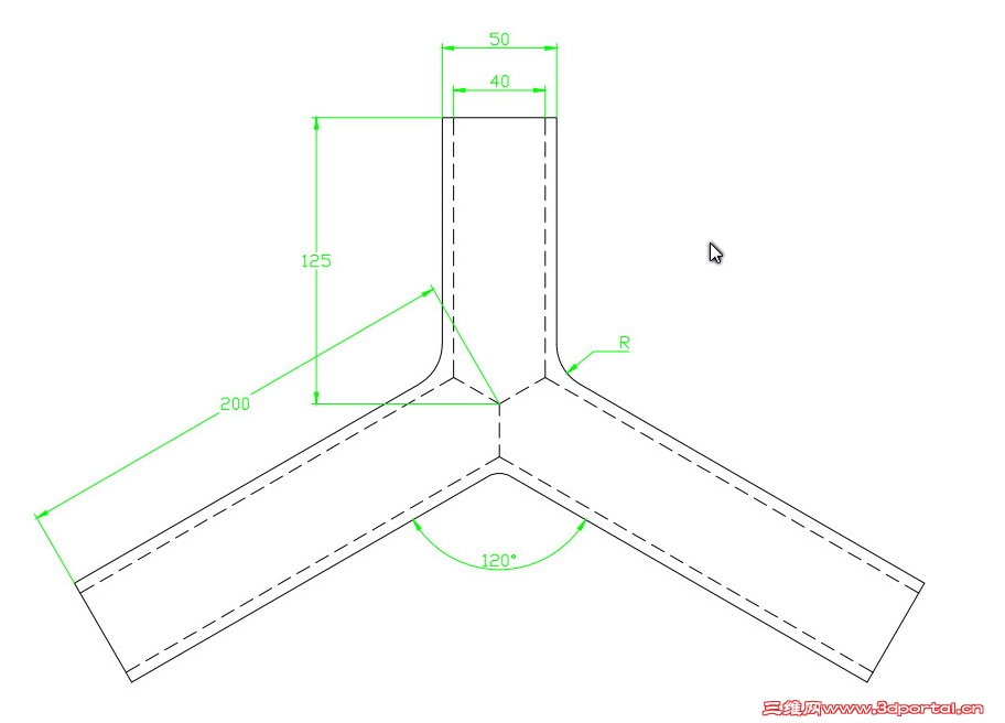

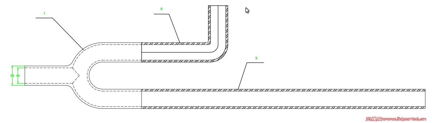

求助各位:
9 e/ F# b9 r( l) }  ]' P+ e1 Y如图
1 L, W# @; `% k3 _) H6 m+ t4 L派莱斯勒化工管道。如何吧三通,用弯曲的命令或者其他的命令变成装配图的1号零件
- ^  w9 A4 l/ U- \* @
发表于 2014-8-9 20:43:13 | 显示全部楼层 来自: 中国台湾
直接畫成1號零件不就行了?
发表于 2014-8-10 21:03:28 | 显示全部楼层 来自: 中国广东深圳
楼主,请问下,你这图中的1号零件实际生产时能直接用个简单的折弯做出来吗?你实际都不能用折弯做出来,软件又怎么可能用这一个命令做出来?用焊接件功能吧!

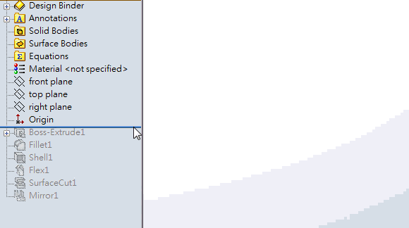

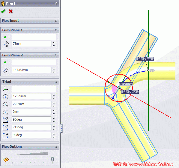

5 J5 [: W! W' U  T+ @- Y重新建模肯定比較快,相信大家都知道。有此要求也許是工作需要展示用或其他。
6 _% Y/ N2 J' C* y樓主提問,俺來回答~注意彎曲特徵的參數設置。! _# b( I3 w5 f4 n1 E/ g
管子彎得漂亮與否,全決定在參數的精準度!0 b5 E! c: {/ t1 o1 T
5 _  e9 u* j/ g# w$ g7 G' E capture-1.gif
& L' [$ k# R& M4 C; X& U$ e5 f. T7 s) w% o$ F
2014-8-11 下午 06-09-47.gif 1 S, s& l1 G8 Q

发表于 2014-8-12 14:55:05 | 显示全部楼层 来自: 中国台湾
謝謝五樓及六樓朋友關注…
  f. B# D8 o: |3 F: ?; n唯樓主請注意,按此設置就可以彎出漂亮的管子。
& K3 l$ F9 ^! A! R- f+ ]- S各個參數值如何定義?思考一下便知~
