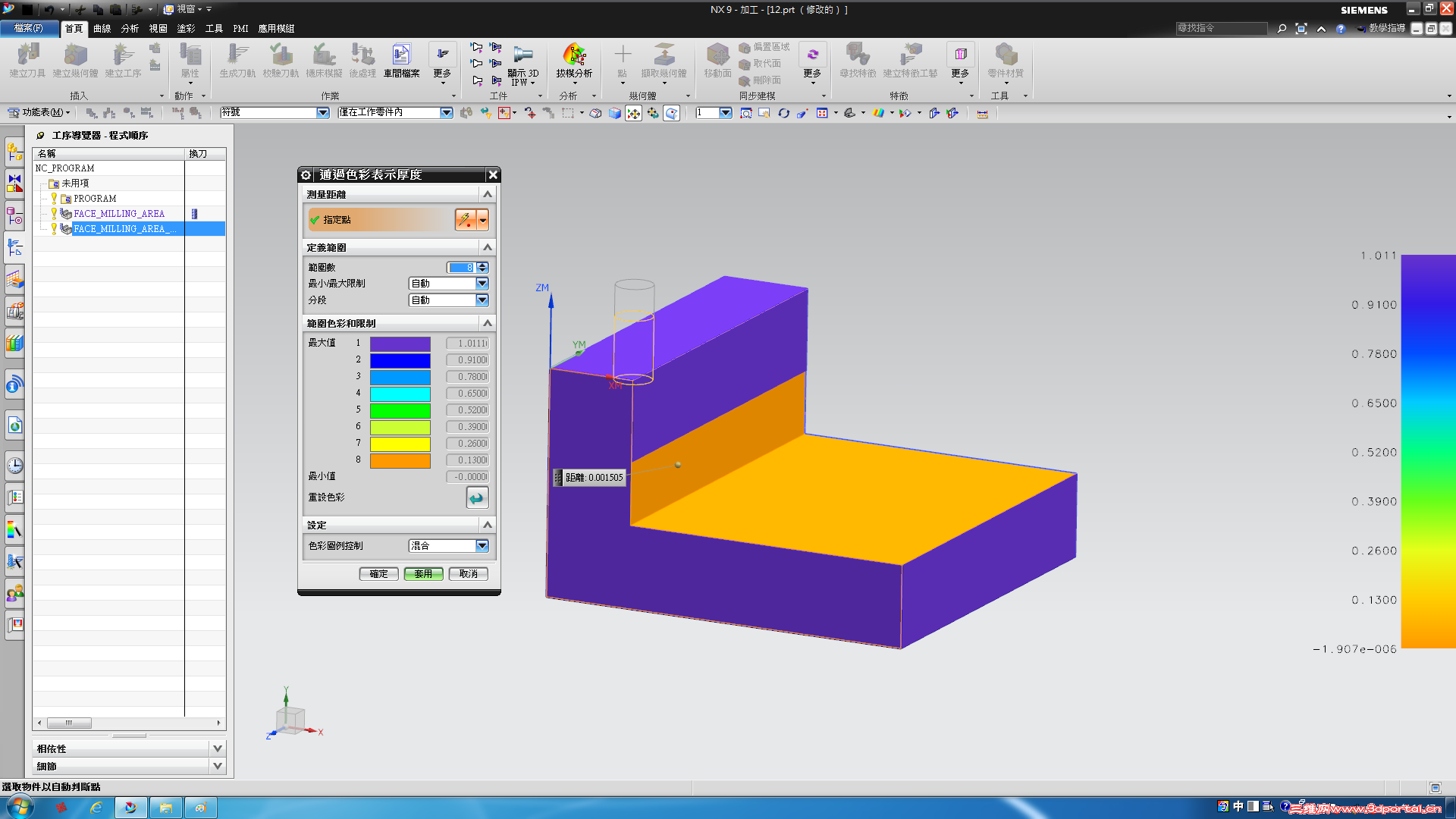

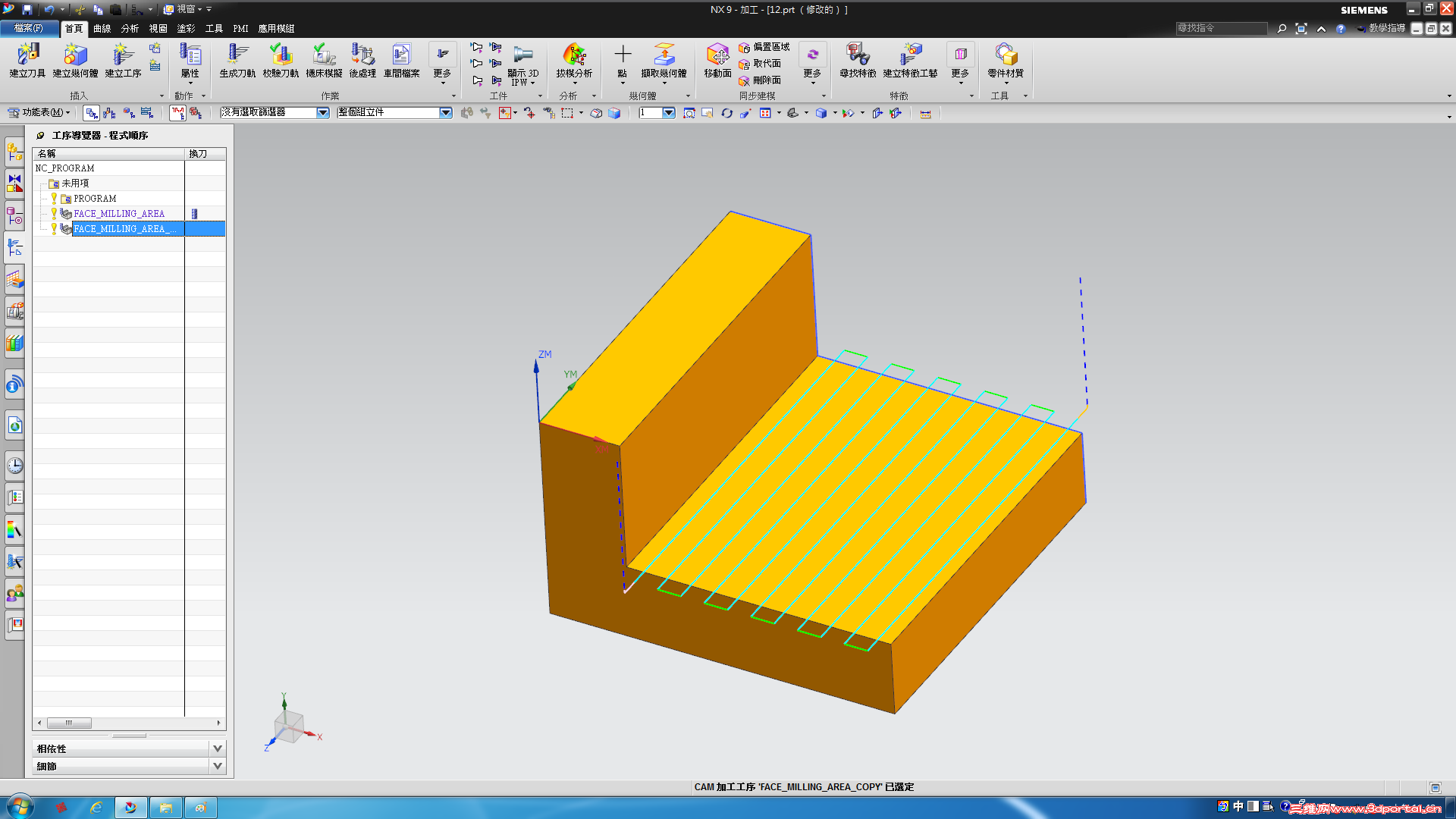

问题如下:1.我用往复式铣削为什么刀具到侧面还有一段距离加工不到。(就是侧边未加工到)图22

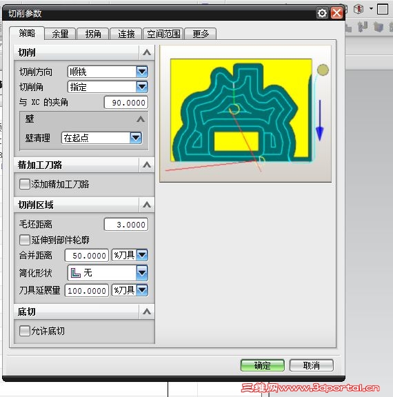

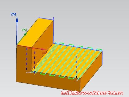

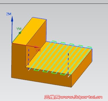

. V: w3 h. x6 |; t7 w2 K4 d3 t                  2.我在切削参数菜单下将;壁' 菜单选取在终点或起点,出现图24的结果。就是圆弧进刀方向不对。不知什么原因,请指点0 F6 F. I. x* J0 `( _4 i

发表于 2014-8-10 08:25:30 | 显示全部楼层 来自: 中国山东济南
图22侧壁在加工时留有安全距离(默认设置),所以你加工不到。这个圆弧进刀方向怎么错了呢?默认就是这样啊,你想的应该是哪个方向呢?
发表于 2014-8-10 11:08:11 | 显示全部楼层 来自: 中国台湾
24雖然看起來有點奇怪,但它不會碰到側壁...6 Y' f& m, O( ?/ q, j
個人習慣將此段進退刀設為切線...
 楼主| 发表于 2014-8-11 08:19:38 | 显示全部楼层 来自: 中国上海
WHC44 发表于 2014-8-10 08:25 static/image/common/back.gif
" l$ E( |& i, F) ?/ d  z& l图22侧壁在加工时留有安全距离(默认设置),所以你加工不到。这个圆弧进刀方向怎么错了呢?默认就是这样啊 ...
" u* b: h! V8 m
我想让他反方向加工。有办法吗
 楼主| 发表于 2014-8-11 08:20:56 | 显示全部楼层 来自: 中国上海
friendclub 发表于 2014-8-10 11:08 static/image/common/back.gif2 x2 g* m$ Q/ x% w1 W: x* o
24雖然看起來有點奇怪,但它不會碰到側壁...4 Q2 d4 I/ d& ?. L+ J' T4 T. L
個人習慣將此段進退刀設為切線...
) z! ~) m( ]! A1 k6 S3 T6 F
直线加工是挺好,我的想法是不抬到,和圆弧进退到可以半径补正
发表于 2014-8-14 11:52:45 | 显示全部楼层 来自: 中国台湾
