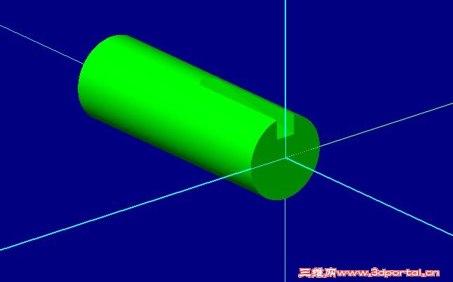

 楼主| 发表于 2014-8-9 22:00:44 | 显示全部楼层 来自: 中国上海

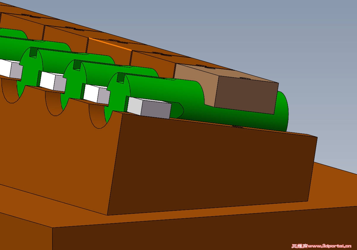

一个斜槽,看似简单,我竟然不会。
发表于 2014-8-9 22:57:34 | 显示全部楼层 来自: 中国江苏苏州
做个夹具把角度补正  铣刀直接拉吧

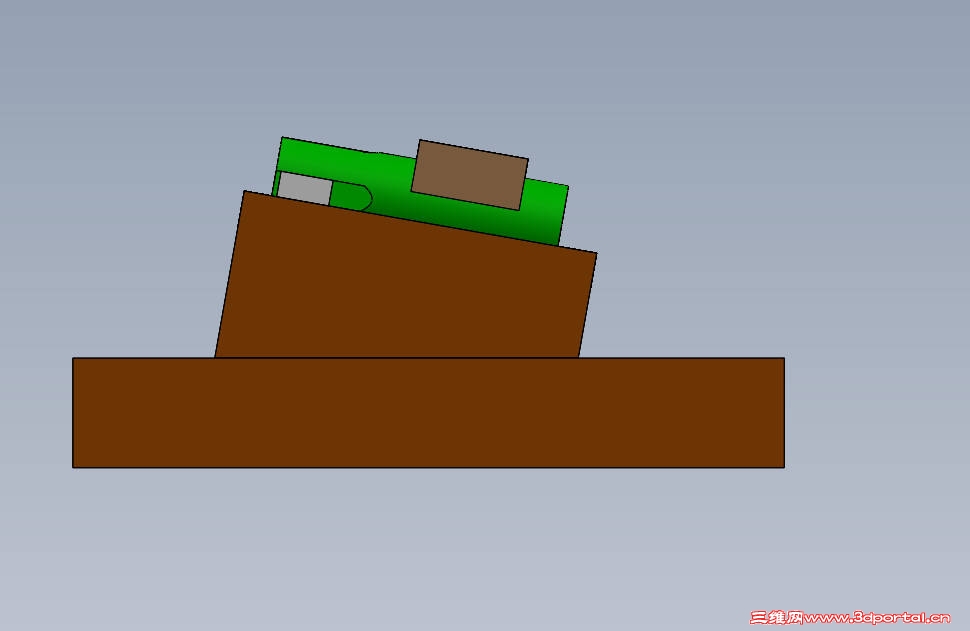

 楼主| 发表于 2014-8-9 23:25:27 | 显示全部楼层 来自: 中国上海
如果是这样呢# G5 w8 S8 T. j! r3 g
发表于 2014-8-9 23:36:35 | 显示全部楼层 来自: 中国湖南岳阳
分度头、三爪、垫斜。
发表于 2014-8-9 23:42:08 来自手机 | 显示全部楼层 来自: 中国江苏苏州
6楼正解。单件的话机械分度。批量就把四轴垫起角度
发表于 2014-8-10 00:32:55 来自手机 | 显示全部楼层 来自: 中国福建泉州
放在普通铣床,主轴搬个角度,加万能分度头也可以搞定
 楼主| 发表于 2014-8-10 10:13:27 | 显示全部楼层 来自: 中国上海
我想知道用MASTER CAM怎么编程,大家有点跑题了

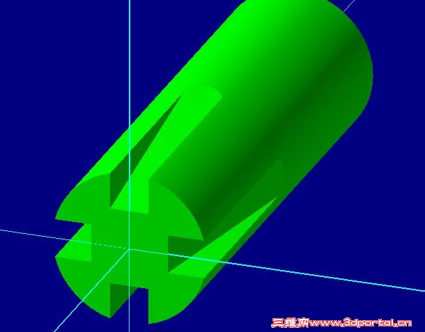

发表于 2014-8-10 12:07:58 | 显示全部楼层 来自: 中国上海
& R0 r. o/ Y6 y, P% e8 o: }9 Z/ u3 ^
生命之星 发表于 2014-8-10 10:13 http://www.3dportal.cn/discuz/static/image/common/back.gif
% v+ O) Z+ D/ ^" G& `我想知道用MASTER CAM怎么编程,大家有点跑题了
# J; [+ u  g% ^- e
+ ~( ?4 Y( D# _5 z$ D# w5 `分度头放好位置,mastercam编个直线,就不好做吗?非要用3d去干这个能做干净吗?分度盘上加工中心是很常用的。不会的就去学习

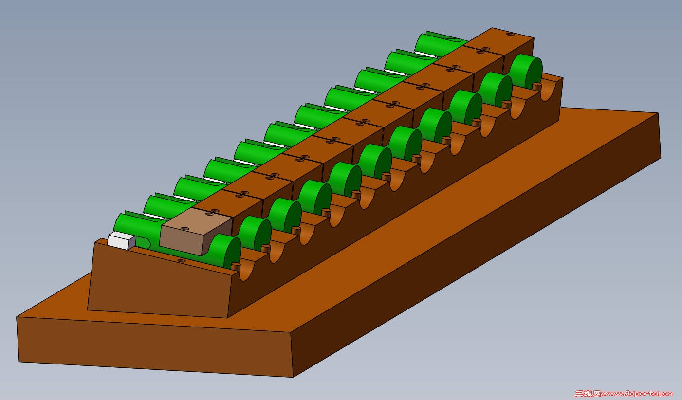

发表于 2014-8-10 12:19:45 | 显示全部楼层 来自: 中国湖南岳阳
做夹具,键槽刀一刀解决/ k& t3 \6 [7 |: s" j( @
- _& R3 ~/ U4 }# \
 楼主| 发表于 2014-8-10 13:00:47 | 显示全部楼层 来自: 中国上海
zhx01010101 发表于 2014-8-10 12:19 static/image/common/back.gif
+ [0 p- S1 p( i9 R# M! c8 J0 f做夹具,键槽刀一刀解决
7 I$ ~0 E2 ^( H) ?$ a6 j
楼主的夹具做的不错,可惜都是单件的,而且有的很细,10毫米以下,后面还有键槽。
8 m+ v# y/ j6 o我想学习的是怎么用MASTERCAM编这种类型的零件2 z% w2 ]& @, |( O6 \( i8 A

发表于 2014-8-10 14:18:21 | 显示全部楼层 来自: 中国上海
9 v) d# X7 h: p; w
生命之星 发表于 2014-8-10 13:04 http://www.3dportal.cn/discuz/static/image/common/back.gif
$ g& q2 E  K+ ~! L- v, J& @! H, }你说的这 些我都懂,楼主还是编个程序出来瞧瞧吧
/ b. v0 L7 f4 U2 E
. L* d, F" ~3 J% V. r
跟你说了这东西用平刀跑3d做不干净的,尾部会出现圆角的,前面的夹具也是走根直线就解决了,你不会吗,你为什么这么纠结呢,真莫名其妙,如果编程不是按照正确既定的工艺,那搞mastercam有什么意义,不是浪费时间
发表于 2014-8-10 14:26:23 | 显示全部楼层 来自: 中国江苏苏州
单件的话分度头。卡盘夹住尾部,T型刀加工两斜面,转90度加工剩下两斜面。程序就走斜线就行了

单件品种很多,直径不一样,角度不一样,你还会去做夹具吗,就是分度头一夹,顶尖一顶做的,
$ M; f% G, D0 j; s$ v我想MASTERCAM还是有办法解决的,手工编起来很方便,我现在就是研究一下如何用MASTERCAM编程

有的工件比较细,槽比较长,所以T型刀不考虑,因为中间还有平口钳辅助夹紧,看起来MASTERCAM对这种类型的工件有点感冒呀
