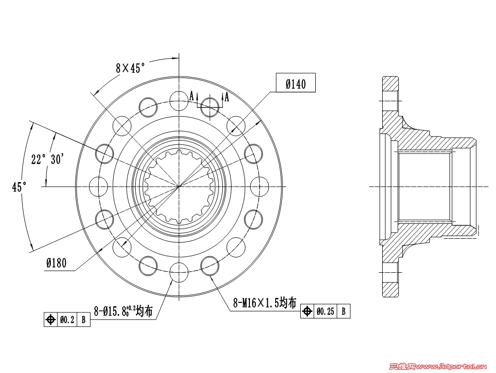

我们公司现在做的一个产品 在法兰面打螺纹(如图),螺纹孔为了保证位置度在加工中心上打的,加工工序是这样的,加工中心打孔-----孔口倒角------攻丝;现在有一个问题,就是螺纹孔没有倒角的另外一面在攻完丝后有毛刺飞边,去除很麻烦,把产品掉面倒角去毛刺吧螺纹孔通止规过不了,又得重新回丝。很费事,大家有没有什么好的方法去除内螺纹的毛刺,不用倒角的办法,另外一面没有倒角要求,只要去除毛刺就好

要不深的,可以用刀反镗下的呀。

先对反面倒角,再攻丝。不然工件在检测、搬运、装配、修理是有破坏螺纹口部的可能(因为按道理螺纹孔两端的都要倒角。并且倒角的大小要比螺纹齿高大一些,以保护螺纹尾端不被破坏)。( |( K: w4 H% L& o. D8 v
螺孔做什么用的?改为盲孔不行吗?

我现在的工序安排是有道理的 因为在加工中心上攻丝,所以要是反面先倒角的话会很麻烦,坐标找不准了。因为你先打孔倒角 再把产品掉面再倒角,产品动了 坐标就动了 要重新做定位工装不说,工装不可能保证给个孔的坐标都一样了,再攻丝的话会有问题。所以排工艺的时候这个孔和丝是一起下来的。

我觉得攻丝没必要和钻孔一起干出来,工艺安排的时候,可以先钻孔保证孔的位置度,然后把工件倒过来用锪钻倒角去毛刺,最后去攻丝机上攻丝!

就是用一把细刀杆、刀尖左右都是45度的镗刀,将刀头穿过螺纹底孔后靠边往后走刀就起到倒角的作用(主轴旋转方向与刀头安装有关),再攻丝攻穿即可。

工艺更改:加工中心打孔-----孔口倒角------反面倒角(反刀)-------攻丝

" Z+ F2 T- G9 o% A有一种专用的刀具,与镗刀相同,但在主轴旋转后切削刃被甩出,就可以法兰背面倒角。

2 B5 I" a2 y; y1 p1 g! Q8 v我只是对LZ提出的钻孔和攻螺纹必须一次型装夹完成,觉得很奇怪.在钻孔过程中,由于图纸的位置度要求,所有的孔在一次型装夹中完成可以理解,但是攻螺纹确没有这个必要吧.
/ c( j8 c0 R& Q" O在攻丝过程中有自动找正功能的,如果刚性太好,反而会对丝锥不利.
渔樵 + 2 技术讨论

! e; }5 D  c$ s' p1、加工中心:钻孔及螺纹底孔、倒角(一面)! p( d3 {& |2 D9 g( E6 q& Z1 o
2、摇臂钻:倒角、攻丝(另一面)
7 H& V1 A! x% W" Q4 @# E/ R7 @7 o) b- E/ ?  m
螺纹孔的精度一般不高,与螺纹孔相对应的通孔至少有0.5mm的间隙,保证螺栓或螺钉能进入。

( m. T$ h5 s" m+ R打好底孔,正面倒角,背镗刀反面倒角,攻丝。其它15.8的孔,都可以用背镗刀反面倒角。

在攻丝前,两面都倒角,或在出现毛刺的一端增加小深度沉孔也可,虽然增加了工序,但也比攻丝后再去毛刺要方便点
