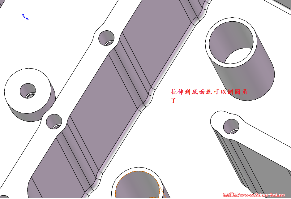

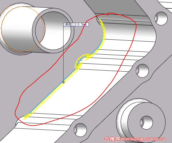

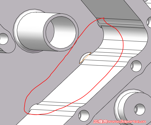

SolidWorks在导完圆角后,却看不见圆角,好像是圆角导到实体里面去了,怎么样改变圆角导的方向啊~~~

3 n; z; g" _. T; z3 N- P! {就像图片上看到的一样
 楼主| 发表于 2014-8-12 13:39:04 | 显示全部楼层 来自: 中国江苏苏州
图片~~~~~~~~~~~~
 楼主| 发表于 2014-8-12 13:39:49 | 显示全部楼层 来自: 中国江苏苏州
卢丽忠 发表于 2014-8-10 21:18 static/image/common/back.gif  A. S4 ?  ?" d& m
截图看看
' d: W" D8 b( Z" K- R$ A7 X. }
第一张是弄过圆角之后的样子
发表于 2014-8-12 14:17:48 | 显示全部楼层 来自: 中国辽宁盘锦
世上唯一的你 发表于 2014-8-12 13:39 static/image/common/back.gif! e7 v! [; V* O. N4 u* I
图片~~~~~~~~~~~~
1 e& \& [7 @% U0 Q) m7 U

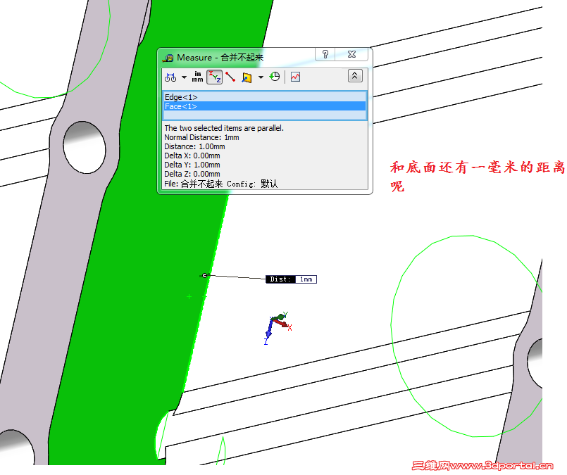

不是一个实体
 楼主| 发表于 2014-8-12 14:50:47 | 显示全部楼层 来自: 中国江苏苏州

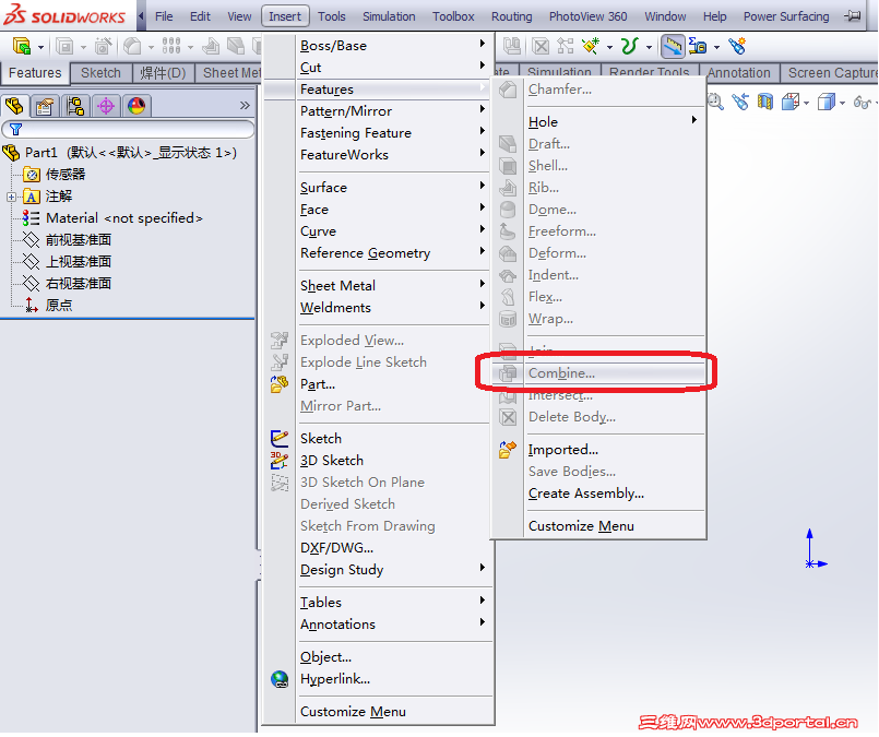

阿帕奇 发表于 2014-8-12 14:17 static/image/common/back.gif
) Z3 `+ }6 E3 v1 v不是一个实体
8 l- b+ e( }3 |6 i( i6 ?0 J. j那怎么让他们合并啊~~~
 楼主| 发表于 2014-8-12 14:57:54 | 显示全部楼层 来自: 中国江苏苏州
世上唯一的你 发表于 2014-8-12 14:50 static/image/common/back.gif
6 c+ J9 y- P$ u4 {2 t) z那怎么让他们合并啊~~~
* D. v$ d7 |; N, T4 M0 y% ?7 A- J
有办法合并吗
发表于 2014-8-12 15:26:31 | 显示全部楼层 来自: 中国辽宁盘锦
世上唯一的你 发表于 2014-8-12 14:57 static/image/common/back.gif
5 a, q& q2 m' L: x有办法合并吗
9 p0 |; ^+ _+ C' T4 w' F/ s
如图

 楼主| 发表于 2014-8-13 09:47:52 | 显示全部楼层 来自: 中国江苏苏州
阿帕奇 发表于 2014-8-12 15:26 static/image/common/back.gif: m1 ?" t6 \. w6 w
如图
6 ]6 W7 I  w: k* Q
谢谢啦~~~~
 楼主| 发表于 2014-8-13 09:53:05 | 显示全部楼层 来自: 中国江苏苏州
3 f' S7 ?. l+ c如图
3 ?5 |8 _9 p$ f
又出问题了,那个特征是暗的,点不开
