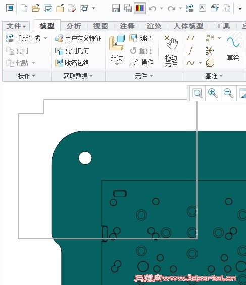

    用过Pro/Engineer和Creo软件的朋友老是纠结一个问题:NX的十字鼠标可以方便查看设计图档的对齐,那么现在告诉大家,Creo Parametric 3.0 F000 也有鼠标框选线条,足以媲美NX的地十字鼠标参考线!
/ X" @, S; ~0 p: d4 t    直接上效果图:
7 z: g: R* t* g' P 01.jpg 7 {2 B# s0 G  c
    告诉大家操作方法:3 V4 ]3 ?! T+ M
    ①组件下过滤器选择零件;7 a  F3 q6 `- W2 D. Y3 g
1 N; V  e: }# j$ b    ②然后点击鼠标拉动框选而不松开鼠标,此时按下Shift键再松开Shift键,此时你再移动鼠标就会发现线条随鼠标移动而跟随移动了!; o: j1 t& v2 {5 ^+ H/ J  W
    以上新发现不知道是不是软件BUG,还是PTC有意为之?希望大家跟帖探讨!

    该技巧用处大不大看自己怎么感觉,如果没有这功能即使用草绘最笨的方法同样可以实现,这个小发现只是无意中体会到的;特别针对是修改别人发来的3D图档时,你就会发现针对无参图形很多无规则性需要不断去测量、发现、修改,有了这个鼠标参考线可以直观的检查图形。
" o7 D; ^6 x, \. o8 b3 t" b! [    另外该技巧自CREO 2.0以来一直可以实现,应该是PTC有意为之!
