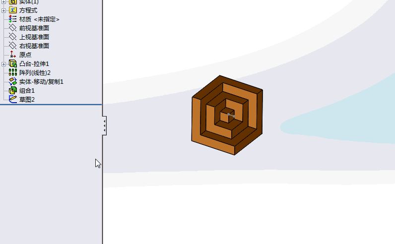

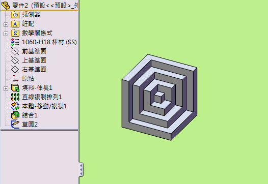

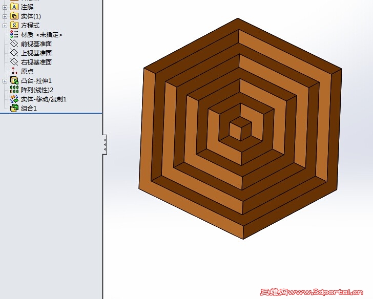

9 t) K9 k- _! g/ N" b* ?分享練習木大丹大的題目,做參考了(拉變是用方程式,簡單連結線性陣列副本數的)9 G% E  v' }  R; z9 \5 _5 Y
但木大用"凸台拉伸","線性陣列","圓周陣列"特徵,
6 V& B) a: J+ h' D0 ~( y) w丹大是"凸台拉伸","線性陣列","鏡射"特徵,
* L# U- ?4 u! Y% m! B+ |. t# C如圖是 "凸台拉伸","線性陣列","移動複製","組合"特徵較多.
6 v! R% Z- ?8 c  R. l6 X& u

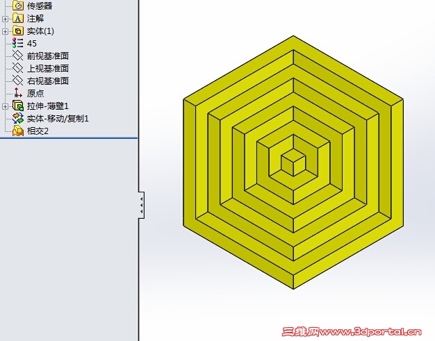

来一个闷大的思路:% d/ R8 F3 _" _& y7 z* e

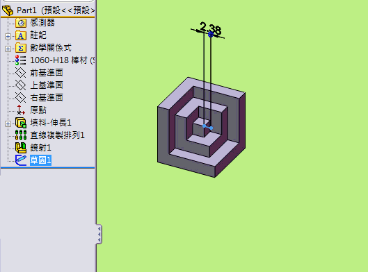

畫的不錯, P, v4 ^2 L8 Y) `  K: |
但是要能隨意改動階層數,所以要用到線性陣列,) [$ ^$ A" L- Y4 d
有興趣試試,有問題提出討論.
/ F! w+ }$ T7 u. W! c; {) M5 d) |' \% K* v
1#圖示作法提示

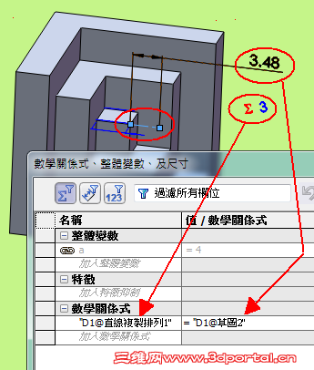

最后一步拉变方程式没有成功,可否请梁大指点一下:- r3 O7 q& M4 ^6 @% `! I5 m
 楼主| 发表于 2014-8-12 13:24:22 | 显示全部楼层 来自: 中国浙江嘉兴
zh_x0511 发表于 2014-8-12 11:47 static/image/common/back.gif
( \5 D5 Q; I, @" v$ Y) ~7 }最后一步拉变方程式没有成功,可否请梁大指点一下:
. c$ o# R. [" v" L8 f適當做一條直線,連結線性陣列副本數,
. E, ]9 f3 B8 b; N其實直接改變線性陣列副本數的值也可以.

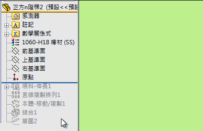

6 i! T& S; `0 d9 @6 k% F谢梁大指点。
2 F; J$ n7 P! v) {惭愧,先前我将方程的顺序搞反了

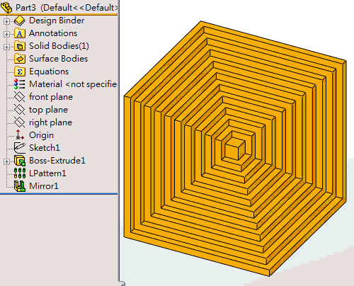

再有興趣,試試鏡射特徵....6 l8 L: m6 o! R! `
% K0 T0 ?" ~" ~+ A/ [3 E# I capture-5.gif

 楼主| 发表于 2014-8-25 15:49:25 | 显示全部楼层 来自: 中国浙江嘉兴
本帖最后由 ryouss 于 2014-8-25 15:57 编辑 0 V$ Z! L$ N5 V  i; [. t
sybcjj 发表于 2014-8-25 15:14 static/image/common/back.gif2 G# f, @- J1 X4 ^  D% }* J# k4 n$ r
做不出来,有没有源文件学习下啦
& V. ~9 n1 S4 {- B( f/ l: s2 R* \http://www.3dportal.cn/discuz/fo ... wthread&tid=14438223 }! b5 T+ K7 N7 }! v
參考如上,先做出台階再移動複製. b' g; c! X2 P) K
做看看有問題提出討論.
