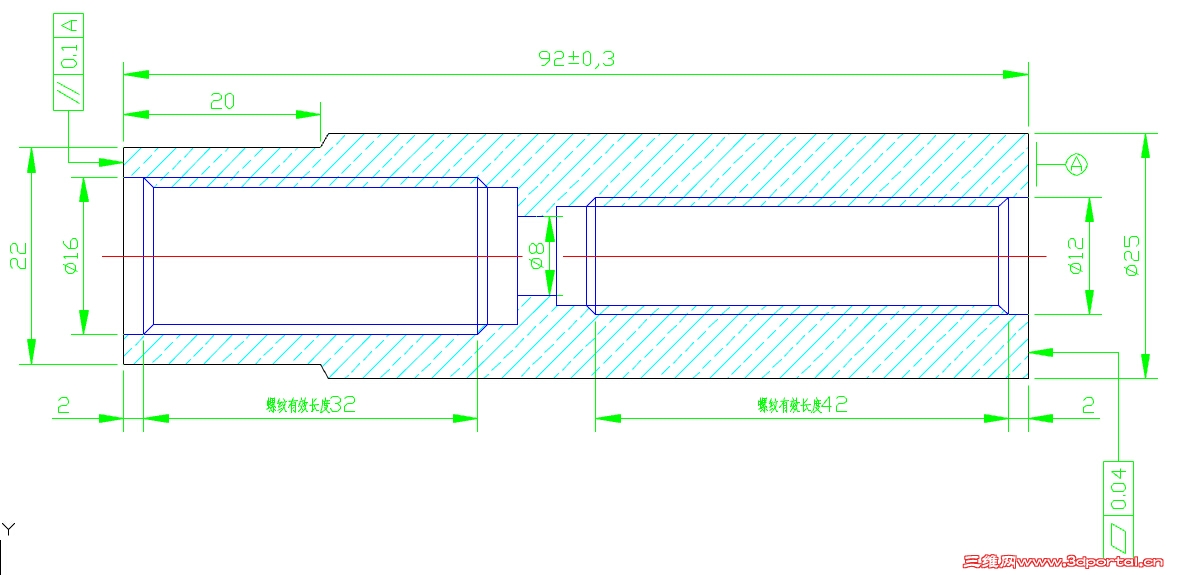

* e, \1 F% k& g; a) U2 @2 @5 N* C# |4 s  f4 h5 ?

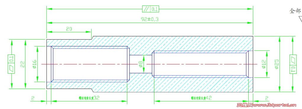

今天回来一批外协件,两端不平行,断面不平整,绘图的时候我没有标注,所以做回了这样的产品,责任问题先不管他,百度怎么标平行度和平整度,最后出图图纸如图所示,想请教论坛前辈,这样标识可以吗?
  \. e& f% s4 ?; u9 \1 L我要表达的意思两端平行,表面平整。9 c: W: `5 D' O* U( |8 Z+ D
发表于 2014-8-11 16:54:42 | 显示全部楼层 来自: 中国江苏南京
不是这样标的。
4 p7 X3 k0 g: n* ^4 z平面度:两边单独标注。
6 `; f- o% @: C6 F6 A* C, W) x1 }平行度:标注其中一个为基准面A,另一个平面(可以设为B),与A面平行。
2005llnn + 5 应助
发表于 2014-8-11 17:22:54 | 显示全部楼层 来自: 中国江苏常州
平面度一般如二楼描述的那样标注,但也有人如楼主标注那样标注,查找制图的标准,也可以象楼主标注的那样。+ C- y( H0 Z# g& h. ?
平行度的标注,必须指明其中一个为基准,另一个为标注,故不能如楼主样标注。
  [$ Y( Q3 V. s6 M+ e# H其实,不管形状公差还是位置公差,如果被测要素有多个,只要要求相如,都可以用一个公差,多个箭头标注。
2005llnn + 5 应助

本帖最后由 tangcarlos3d 于 2014-8-12 11:09 编辑 : z! ^/ Y+ s, x. f
小刘-到 发表于 2014-8-11 18:01 http://www.3dportal.cn/discuz/static/image/common/back.gif
/ R3 {6 o8 F4 q. Y6 i改成这样可以不,前辈?
8 S! C! P1 R/ g' H& E/ V( d2 l

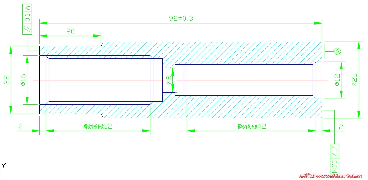

% l: a# i: F+ \! B5 i5 F! M9 n图中平面度标注不对。
5 P; @1 r% ~1 [. g% W# L应该右端面为基准A,它的平面度0.04mm,再标注左端面对右侧基准面的平行度0.1。另外还要注意有没有只许内凹的要求(也就是说左、右端面只许中间凹,外面凸)。
" {. F( N$ l* H" S3 x
! q2 R/ N7 a8 y* n" d$ _* }如果直径25有公差要求也可以以它为基准,再标注左、右端面对它的端面全跳动。/ t- V* e' y' x1 I, {
楼主的内螺纹不要画到底,要留4~5mm的光孔,因为攻丝是不能攻到底的。这在制图课讲的很清楚。螺纹要标M16、M12。
2005llnn + 5 应助

按前辈的指导,这样子画对不对?
刚才上传的图片有误
刚才上传的图片有误

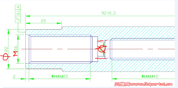

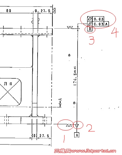

前辈,看我按你说的更正后的图纸对不啦?还有,请教一下附图中的问题:: E7 ?% p6 s! X" H, y1 }& v. U# S
1、那两个三角形是啥意思啊?1 G6 E% B/ n5 R" g9 D
2.那一个向下的大三角形是什么意思哟?  k+ A0 k6 v3 ]1 \- V
3、8是什么意思?2 b4 ?6 Z, U! U- f9 `# e& G' |
4、这儿怎么同时标的平行度和平整度(平面度),而且这两个相等!不是应该平行度>平整度吗?
 楼主| 发表于 2014-8-12 09:29:00 | 显示全部楼层 来自: 中国广东深圳
我爱用acad 发表于 2014-8-11 19:57 static/image/common/back.gif
7 A7 S& ]& J" |/ j3 q附图是我在论坛里面搜出来的,看着不明白。
M18238-S202 (1).pdf
118.14 KB, 下载次数: 15
发表于 2014-8-12 10:16:05 | 显示全部楼层 来自: 中国湖北黄冈
  Z$ h' ?4 m; s( K+ @- w3 Q
小刘-到 发表于 2014-8-12 09:25 http://www.3dportal.cn/discuz/static/image/common/back.gif
6 K. l& z* \. @前辈,看我按你说的更正后的图纸对不啦?还有,请教一下附图中的问题:
( |# C0 J3 W$ M# Q6 u1、那两个三角形是啥意思啊?
; g( U! U2 x% O; x0 ^4 H2 ...
7 s1 r* u) f  h+ v  v5 R/ C% K  ?3 _, M9 G" g) _" }6 S
1. 7楼的平面度标注应该用单箭头垂直指向端面(就像你图中左侧平行度标注那样,只是用平面度符号)。
+ @! F+ D/ M0 y4 U- S. m1 f2. 三角形也是基准代号,就象你7楼基准A上的粗横线,这是日本标准。
4 e  ^3 @3 Y! n1 _! y, h4 ]3. 两个三角形是以前老的光洁度符号,表示中等(相当于5微米左右)、用精车、铣加工可以达到。三个三角形则表示要通过磨加工才能达到。
. z1 Z$ B' M/ T# A# t2 T( X: B4. “8”估计是基准B,不是8。但它又与基准A的标法不同,不知为什么?
4 I) C  r) r, F8 T5 Q5. 按道理平面度要小于平行度。但在被测表面相等也可以接受(实际检测时平面度能达到,但平行度不一定能达到,所以最后还是以平行度为验收标准)。此时A基准的平面度要小于0.015以下,否则被侧面达不到要求。
2005llnn + 5 应助

 楼主| 发表于 2014-8-12 15:03:56 | 显示全部楼层 来自: 中国广东深圳
tangcarlos3d 发表于 2014-8-12 10:16 static/image/common/back.gif7 j- |- g) q. J( b
$ W$ A3 d( @) n; D, f ...
9 f8 z- h7 R# T' D
首先非常感谢前辈的热情解惑,非常感谢!

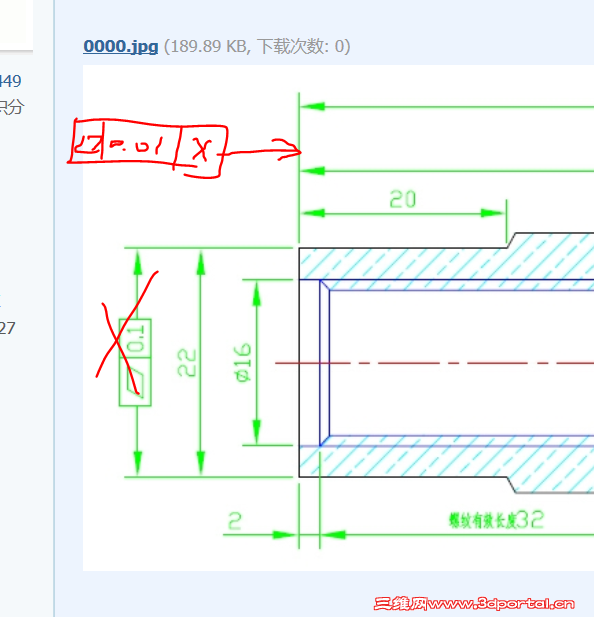

  w& g' {! O7 j! T1、我把图又修改了下,您看这样规范不?见图0000,我有一个疑问:中间螺纹部分有没有问题呀?因为我画图是半路出家的,上学时有过CAD课程,但是非机械专业都只是一笔带过的讲。" W7 Q% |9 c! l& c
2、日本标准您也了解,向您的博学致敬!

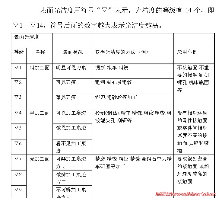

& V6 f/ r9 Z# K2 W7 ~3、两个三角形表示的光洁度好像没达到5微米的级别,我查了机械工程师手册,也在网上找了资料,参看图1111,可能是我理解有误也有可能,您帮忙看看。( M* I9 O3 w5 q/ ?) n, _( i. D
4、8不是B,我仔细看了图纸,见图2222,还是搞不清楚8表示什么。! H& O- P, D5 ~, u
5、这个我理解的是,虽然标的都是一样的,但实际加工的时候,平面度的要求还是要比平行度高才行,要不最后成品达不到要求,对吗?
2005llnn + 5 技术讨论

发表于 2014-8-12 15:19:24 | 显示全部楼层 来自: 中国湖北黄冈
小刘-到 发表于 2014-8-12 15:13 static/image/common/back.gif" \' M' R) y0 F1 f' Y
前辈,有两个疑问呀!
2 g4 @) m' R0 c9 t% U% O1、如果我标M16,上面的φ16沉孔能得到体现吗?不过我觉得还是应该标M16。% o2 |+ {- `( Q
2、φ ...
& p1 r  G9 l* Z) X$ ]1. 不需要12、16的沉孔,孔口到1X45度的角即可。
0 }7 \/ d) s4 [  ~# Y/ E5 ?2. 如没有特殊需要,8MM孔直接有M12的底孔代替即可:免得还要用8毫米的钻头单独加工,又要钻M12的底孔。
2005llnn + 3 技术讨论
发表于 2014-8-12 15:36:26 | 显示全部楼层 来自: 中国湖北黄冈
小刘-到 发表于 2014-8-12 15:03 static/image/common/back.gif5 h) B0 v+ @/ v1 s/ N; g$ v
首先非常感谢前辈的热情解惑,非常感谢!- e4 G8 y, O* m! `! |6 J; t  I
1、我把图又修改了下,您看这样规范不?见图0000,我有一个疑问 ...
7 |3 T5 S# O% a5 C9 {1. 右侧的平面度及左侧的平行度指向面的线要用箭头,右侧平面度的0.04字的方向应该向左(有视图、左视图的竖排字头都要向左)。
, B9 S" |  b3 [" ^9 j2. 不客气,在外企呆了十几年。3 f% `: W( [. C* p& D# r
3. 5微米粗糙度要求不高。
7 \5 T7 Z5 x- S/ |$ x   在中国这是1978年以前的老标准,学苏联的。有时还在几个倒三角形后面写上数字,特别在要求精磨削加工时用(即分别用1~4个代表7~10级)。(你的1111图是1981年以后的标准)。日本也有这样的标注。4 ?; t0 ?; e0 t/ L6 }% e
4. 这个8确实不知什么意思。1 f( `% V2 j& T" O4 b0 C
5. 你回答的很对。
2005llnn + 5 技术讨论

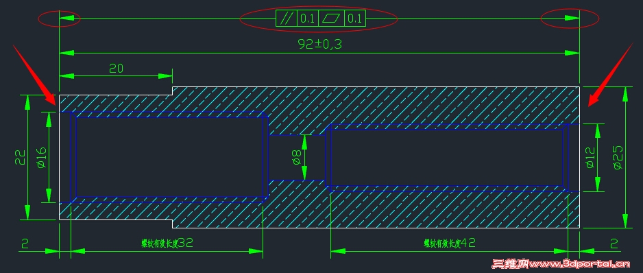

/ a  N& Y3 W; F# ?我把图又改了下,前辈您再帮忙看看啦!谢谢您!% Y- t; M% u% L2 c7 J2 z2 q

发表于 2014-8-12 20:23:58 | 显示全部楼层 来自: 中国湖北黄冈
4 ]: {6 z6 T' N$ A: h
小刘-到 发表于 2014-8-12 15:56 static/image/common/back.gif3 ]( @1 U) t- v) z: g0 s4 b. w4 z+ o
1、要是用1×45度角的话,就不需要钻沉孔了,但是也需要换一个大一点的工具(我不知道叫啥,只见过一次) ...
* b3 v/ L4 e/ e+ a( e& j5 d
; {$ h, f$ v% d) }, N0 E
1. 有专门的孔口倒角刀(实际是倒角用90度锥钻)。也可以用直径大5mm左右的钻头倒角,只不过这时是118度,不是90度,
7 \5 ?0 o0 e3 P- t* N2. 这个不用担心,车床位顶尖套筒上一般有刻度,牙攻多少深师傅会知道,不会深的,退一步讲多1~2毫米也不要紧。所以去掉直径8毫米的孔。否则车间师傅会说设计人员外行。

发表于 2014-8-12 20:46:15 | 显示全部楼层 来自: 中国湖北黄冈
( [" J& _5 U2 {# g" j/ l0 E
小刘-到 发表于 2014-8-12 16:09 static/image/common/back.gif
! K4 k' r0 x% J5 ~# G5 H我把图又改了下,前辈您再帮忙看看啦!谢谢您!) z9 ]7 C/ \5 q. [/ ^
请教前辈,在外企上班需要具备哪些基本能力呀?还有,您 ...
3 h# a4 c3 m" z& P2 s3 e
% t* n; c+ B8 ~' f/ i1. 图纸要改动的地方在其他楼层已经说了:孔口倒角,8mm孔。另外小数点不要用逗号“,”,将键盘切换到英文模式即可以输入小数点。
9 J7 [) B% p. ^- m: a7 p! R2. 在外企实际是上说英文的场合不多(大部分是中国人,除非到了一定层次要与高级管理人员开会,回报才用到英语)。只是要用英语写邮件。所以先以科技英语提高为主:语法简单,生词较少(将查过的生词写下背熟)。我当初在家时一直看电视英语讲座练习听力,所以出去打工时已经有一定基础。
* {( m4 x* X3 o6 \: ]3. 要练习英语听力现在资料很多:中央电视台英语频道(我经常看)。不过我手机里装有《老友记》的MP3,没事就听。也有视频可以看。阅读资料初我是看pro/e的英文版手册,感觉有帮助。前几年还看了deform、dynaform软件的英文说明书(主要是想学这两个软件来工作)。一句话:要适合自己的情况,持之以恒才能有明显的进步。
7 M- j8 `: q' k仅供参考。
2005llnn + 5 技术讨论
