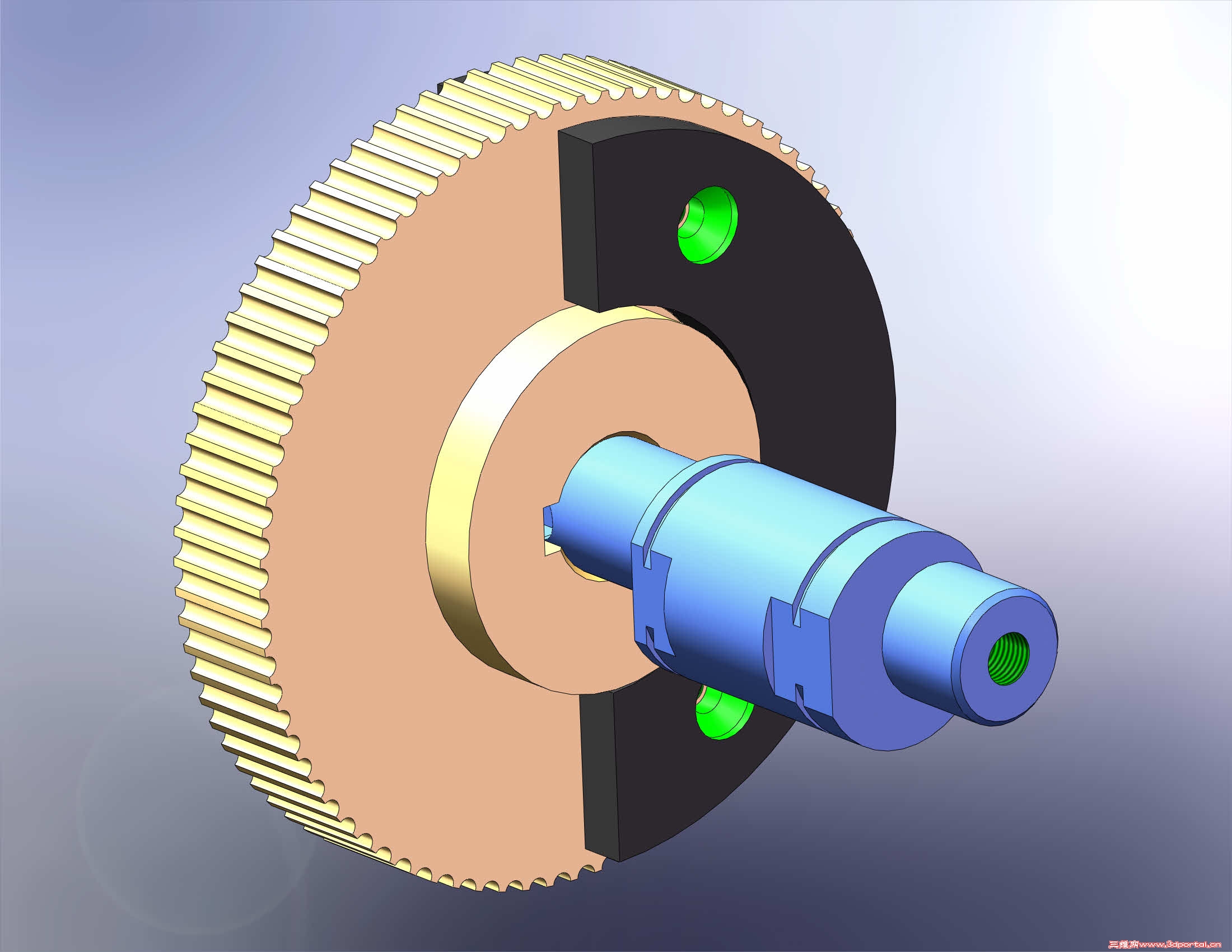

求助!最近工作中遇到偏心轴,机器振动的厉害,自己以前也没接触过偏心轴不知道从何做起,图中蓝色的轴偏心6mm,一端连接同步带轮,偏心轴材质是40Cr,黑色配重块是Q235,同步带轮是LY12,同步带轮上要加图中两片黑色的配重块来减小偏心轴带来的机器振动,怎么样计算才能求出黑色配重块的重量呢?坐等高手指点!!!

这个应该要做动平衡或者静平衡吧

要做动平衡,就像汽车车轮一样内外两侧加配重块做动平衡。

1. 转速是多少?低只要静平衡即可,否则要做动平衡。但是楼主的结构不可能完全做到动平衡。因为配重块与偏心轮轴向距离较远,两者对轴承座来说还是有偏心力存在。
) y+ _, G9 t* W5 A1 d$ R2. 计算两者的转动惯量(与转速有关),使其相等即可。
 楼主| 发表于 2014-8-12 09:40:53 | 显示全部楼层 来自: 中国河南郑州
转速300-1200r/min,偏心轴旋转带动连杆和刀片做往复直线运动,大神们能否给个这方面计算的资料!!!
发表于 2014-8-12 10:43:17 | 显示全部楼层 来自: 中国山西太原
楼主的图中结构只能做静平衡,不能做动平衡。因为配重与偏心重在轴向不同的截面内,本身可形成新的不平衡力偶,即使静平衡合格后,又会产生动不平衡。这振动很可能是此力偶引起的。解决办法,尽量缩小配重与偏心重的轴向距离,才能既达到静平衡又达到动平衡。

6 A8 T& c5 X# D! E' X- C3 N用心轴支撑工件,放在两侧是水平圆柱的架子上,工件转到下方则说明下方重了,要在对边加重物,直到任意方向放在上面工件不转动为止。% J3 G1 p- s3 c4 V4 v' X
具体可参见磨床砂轮的静平衡调整方法。
