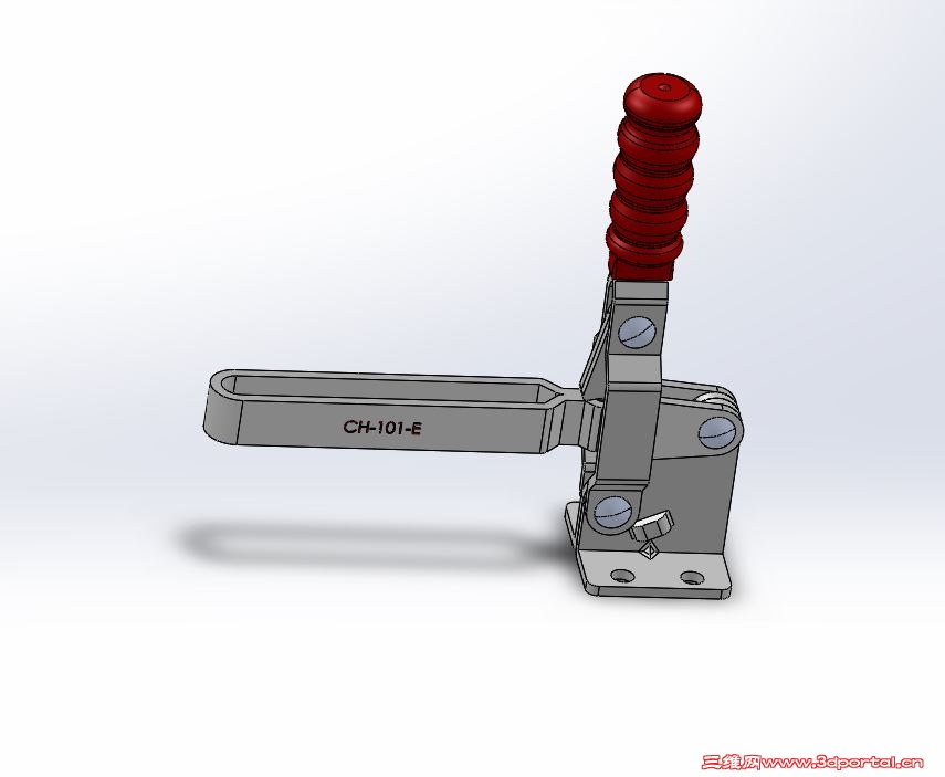

  如题,这个文件怎么配合才能拉动把手使之张开,闭合。麻烦懂的做个视频给我下,谢谢了。

楼上的这位是比较懒还是怎么。把这些部件轴心相交的园全部定义同心不就可以了?做完用鼠标拨动把手就会动了,做简单动画论坛大把教程,请不要做伸手党

做个拉开,闭合的配置也可以啊

小弟刚学SW,确实不懂,请不要见怪。

做个拉开,闭合的配置也可以啊

老兄能具体的指点一下吗?我真的不太懂。
发表于 2014-10-15 17:40:48 | 显示全部楼层 来自: 中国广东东莞
米思米有现成的
