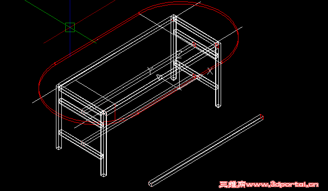

2400*1200.圆头的
# p7 E& _& Q: @: B这个桌腿和桌面该怎么固定好?谁能给个图?要能拆的不要焊死。

发表于 2014-8-12 11:12:36 | 显示全部楼层 来自: 中国辽宁大连
你这个应该转到船舶与海洋工程
发表于 2014-8-12 11:14:12 | 显示全部楼层 来自: 中国湖南岳阳
螺栓连接即可。
 楼主| 发表于 2014-8-12 12:11:29 | 显示全部楼层 来自: 中国辽宁大连
就是矩管头焊个铁板,打上孔。直接在矩管上打孔用螺栓连接还是怎么弄?

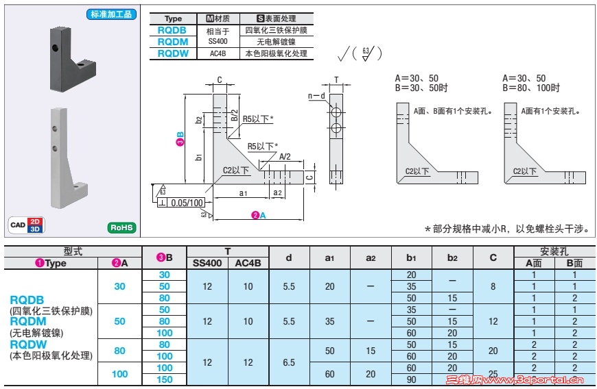

发表于 2014-8-12 13:42:20 | 显示全部楼层 来自: 中国江苏徐州
楼主可以参考这种连接块
. s6 i( S$ H. r; _: `0 w; K$ V/ @2 [
另外,是否不用矩形管?而采用铝型材连接,更方便、快捷、美观

2 T& [; K8 j1 V: p8 z% l6 ?! O我是不是可以把方管里面预埋个螺母然后焊死,然后把双向螺栓一头螺进去焊死,那个长管就可以用螺母固定上了

固定块基本是像你说的那么弄的,但是没有直接螺进去,我是双向罗双,一端螺进8MM的铁板内焊死,焊在地面上的,另一端用螺母固定

铝型材有多种连接螺母,放到槽里、位置可以移动。6楼是从外面连接两根杆,还有从两杆槽内连接用的直角弯头。. L2 L8 c7 ~# K0 f( j0 {$ N
具体可参考MISUMI的机床自动化零件部分(该公司是日本公司,本不想推荐,但借鉴别人的技术是可以的)。

铝型材有多种连接螺母,放到槽里、位置可以移动。6楼是从外面连接两根杆,还有从两杆槽内连接用的直角弯头 ...
5 h! H4 ~7 f( q0 n! ]6 }& h" z: k4 [恩,正解,也可在桌子或腿上直接焊接螺柱,用类似的角钢打孔固定即可

地面不要焊接什么东西,只攻螺丝孔!方便将桌子移去会议室还可作其它应急用途。如焊接东西则不好去除,并且妨碍行走和物品堆放。

) M  A- v5 ?( m; T其实你说的对。。但是人家船板据说不好绞丝。。之前那个房间是航母发射导弹的屋子,钢都特别硬。。。

我又来求助了。。还是航母会议桌的
桌面的框架怎么加筋?
" l' v2 Y* g* Y) {! T7 l. W2 Y外圈用圆管折弯,然后包上304白钢板,,现在我要画里面的加筋结构,怎么做能让白钢板平整。。! L0 C; @" H  r  _9 k

楼主刚毕业吧?这种简单结构自己多动脑,到车间现场多观察观察,问问前辈能更快解决。. d  q; z8 v' C
桌板加筋的话,假如成本不是那么压,可以用方管焊成井字型的骨架,上面蒙不锈钢板,要更美观的话两面都蒙板
 楼主| 发表于 2014-8-16 10:41:12 | 显示全部楼层 来自: 中国辽宁大连
fireonwood 发表于 2014-8-14 21:06 static/image/common/back.gif
! y5 E* r4 i4 R, O0 o0 r+ D楼主刚毕业吧?这种简单结构自己多动脑,到车间现场多观察观察,问问前辈能更快解决。2 \) U. k* B- t* v6 _" |5 X" b# e# s
桌板加筋的话,假如 ...
, `6 x6 a! T/ Q* K1 \我刚干这个,很多都不懂。想你说的焊成井字形龙骨,上面蒙上不锈钢,那样怎么保证桌面平整呢?是不是得靠龙骨之间间距控制?还是有不锈钢1.0厚度,会不会鼓包?不锈钢面板是焊在龙骨上吗?听说龙骨里面会放木头?然后把不锈钢粘上?但是现在航母上的东西 是不让存在一切木制品的。。。
