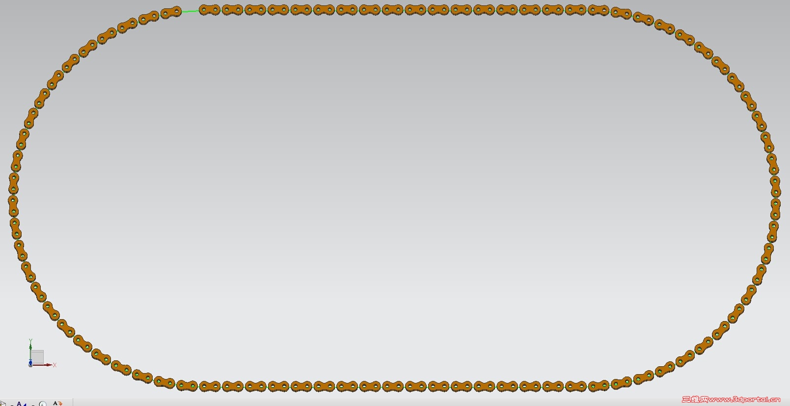

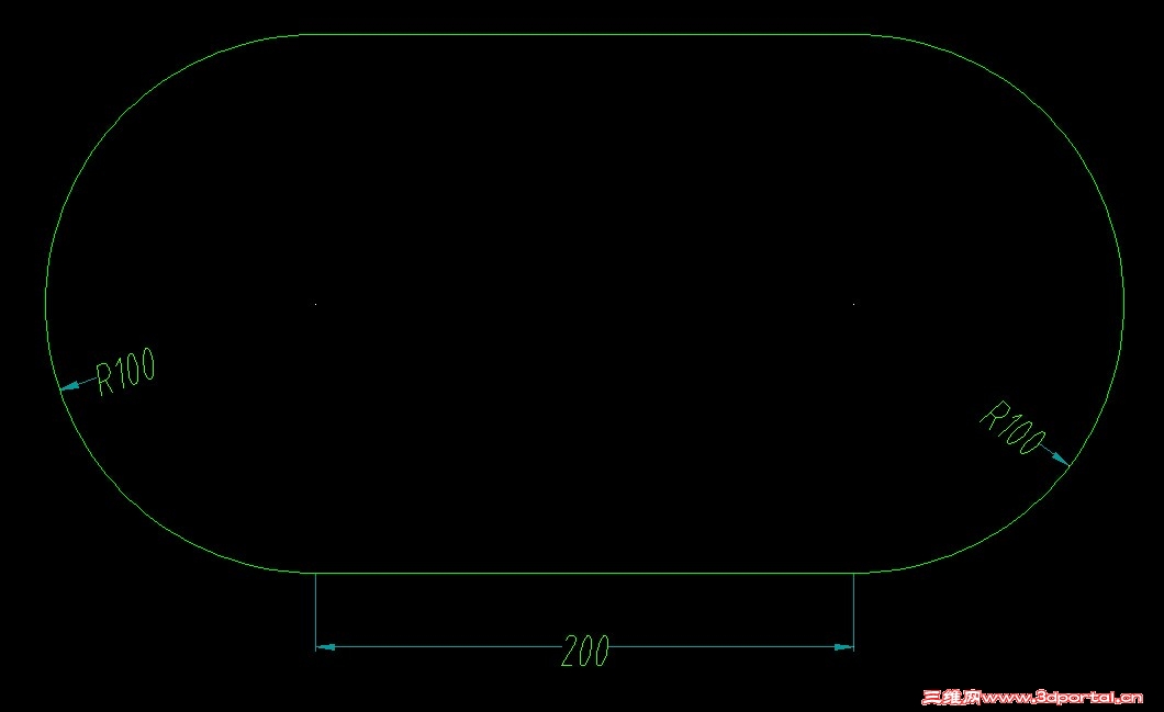

如题,给的封闭环的尺寸是固定的,如下图
# |! E7 }7 i# x# ]& M' ~$ r  D链条假设孔距是6mm,我用实例几何体没办法做到封闭' }, [$ ~" u6 K2 J3 z
QQ图片20140812083604.jpg - u' W, A2 g9 T9 k5 B  `* i" g8 b
装配也不知道应该怎么办,有人会做封闭的链条吗?% n& n% z6 ]9 X0 }3 ^% c% `, _

链条不能用弧长来等距,而是应该按照多边形来处理,这样才对得上。
发表于 2014-8-20 06:56:40 | 显示全部楼层 来自: 中国山东济南
链条上的每一环除了你画的链节,还有连接的部分和销子,他给的已知条件应该有节距,用引用实例做做看吧。

本帖最后由 mwg 于 2016-6-11 07:38 编辑 ; J: A4 F. m2 Y0 t7 n
6 T7 Y6 e" w! J2 W2 q7 f+ l我好象回复过贴子的,不见了。. g' a% J! m+ J' N1 l9 k3 B
    这个题目不能只从一个CAD图去看,链条实际上不只是直线的,它在两个链轮中间是下垂的,是有一个象悬链线一样的,我作了一个个大家可以看一下,就是楼主的链轮大小和中心距,我只画了链节,还有一组链板,那只是个小动作而已。也可以把它作的更象一些,下边的一悬链可以从两边圆的切线处作,一切都可先把节距算好了再作就简单了
