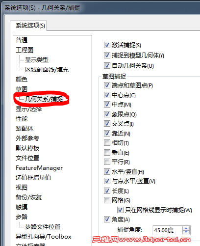

看教学视频,能够让圆心和另外一条边线的中点竖直或者水平对其,但是我的sw软件却捕捉不到中点,只能通过在中点画一条中心线的方法对其。请教怎么解决这个问题: J/ C( Z: q5 f. z

在选项里设置

 楼主| 发表于 2014-8-13 14:25:04 来自手机 | 显示全部楼层 来自: 中国河北沧州
这里都选上了,说有个2D插件关掉就好了,可是我的软件没有?sw2013和2014版都是同样的问题,已经重装好几次了,问题依然
