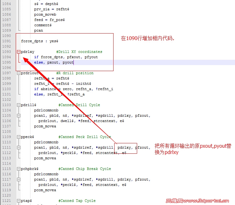

刚接触模框编程,在点孔时想X,Y每行都输出,不要省略,该怎么设置?

请上传具体后处理,.pst文件
5 T& r) s& X" S5 e7 l有的后处理有   force_dpts  : no$   #Force XY output on all drilling lines including cycle call?  这个选项,如果有把no$改成yes$即可* b4 F4 ^1 F* L1 t4 [* }; c/ m
如果没有,把pdrlxy后面的XY改为强制输出 pfxout pfyout即可

已经改好上传
