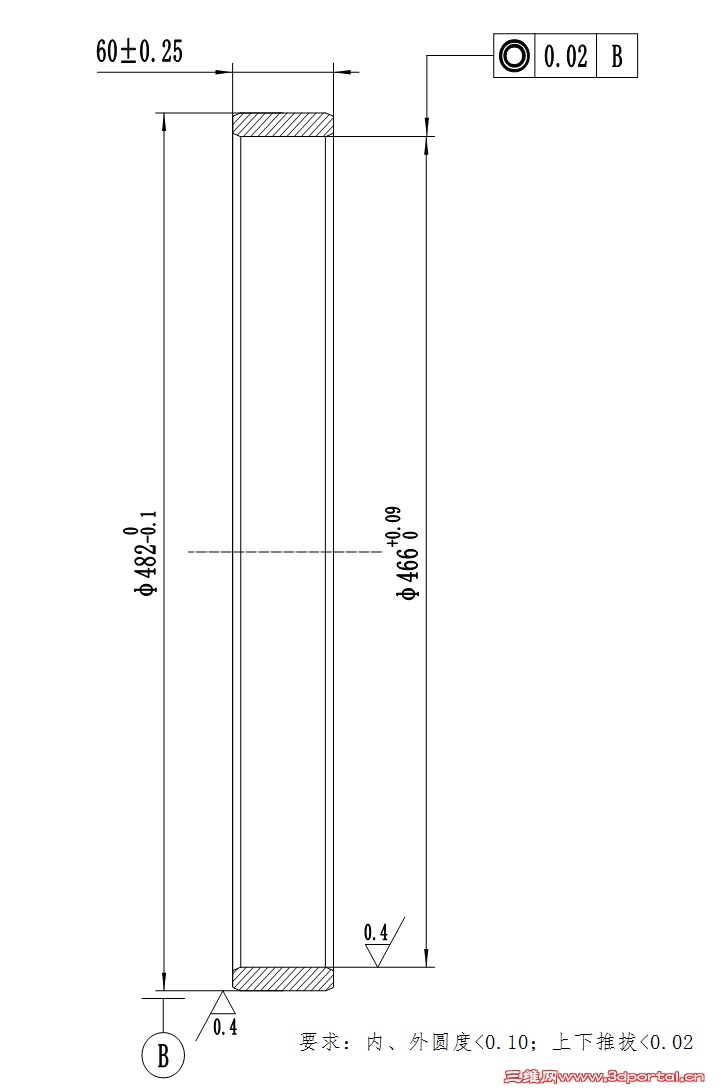

我们公司现在只做一个圆环,要求内外圆的同轴度不大于0.02,圆度不大于0.10现在的工艺是这样的:锯料---粗车(单边留1mm余量)-----正火-----平磨两端面--车至尺寸----抛光内外圆。为了保证同轴度我们做了车床花盘夹具,内孔外圆一起做下来。夹具是压住产品端面的,车内孔的时候夹外面,等内孔车好后夹里面再车外圆。现在同心度基本能控制在0.02,但是圆度有点不可控,有时在0.05~0.07左右,有时又超过0.10 大家有没有什么 好方法控制圆度?

1. 同轴度值0.02前要加直径符号。
* A4 m) f2 t$ \; \2. 考虑到长度要求低,能否两件一起粗加工、热处理、(半)精车及预切切断槽。在外圆磨床再夹住一个零件精磨(或精车、抛光)另一个零件的内、外圆到尺寸(一次装夹内完成);
  l% V: j" [% h2 U7 R( D2 E/ b/ Q1 M3. 再夹住已经磨好的工件,精磨前面作为夹持用的工件的内、外圆到尺寸(一次装夹内完成);
  S' b: s2 l' E: @+ l5 i9 y  a4. 车床切断一件,平另外一件的端面。
1 \# B. o: \! r4 e" r/ _这样一次装夹(要用夹具)在外圆磨床就能保证圆度。同轴度要求,省去磨端面工序。由于内孔很大,也可以安照上面原理多件内、外圆磨后在切断,效率更高。
8 I# V% R+ p  \- i4 z: H* k不知是什么牌号材料,建议买相近尺寸的管件做毛坯,成本会降低许多。

LZ这个零件加工符合要求,难度是非常大的/同轴度0.02保证不难,关键是圆度要求0.1很难.因为这不是单纯的加工问题,是应力释放问题.就简单将工件立着放,然后再平放,圆度就会差很多.

0 q8 L) s( X5 ?5 q8 t" \标注的形位公差有问题,形状公差必须小于位置公差,像图中给出的圆度公差太大了,圆度合格了,还会影响同轴度公差不能合格。

- d/ Q& N- E: N6 ^2 `0 m2 Q工艺夹头针对这类零件是不能够采用的.原因是当把工艺夹头车去后,由于应力释放,变形会更大.同时,该零件的形位公差要求没有问题,这类零件接触过比较多.
( R. y5 x* ~0 q目前只能够做到尽可能的减少应力产生的变形.在最后一道车削的时候余量尽可能少,同时自然时效24小时,压板制作整体式的(因为局部压紧时也会产生变形),压紧工件时搭百分表以控制压力变形.搬运过程以及检测过程严格禁止斜放或横放.能够控制在0.1mm,有少许超差与客户解释一下.因为这类零件从设计可以看出实际使用状况的.

6 v- x9 @7 |# e2 J) H这种易变形工件的加工前,消应处理是必须的,对于较小工件,人工时效或超声波消应处理是很有效的,可消除90%以上的残余应力。此件应重点考虑装夹变形,这是超差的主要因素。

用内涨式工艺夹具,在工序间要增加去应力时效(必要时包括冷处理)。楼主没有讲材料是什么,如果是中碳钢可以考虑调质到适当高点的硬度以抗变形。

建议增加半精车和人工时效:
+ @: v7 [2 V! K$ a粗车--去应力时效-半精车--人工时效--精车" I6 `" w/ w+ {1 \- B3 I
精车单边余量0.5左右* N0 {6 |7 T8 N
人工时效时间至少48小时,
) V! h- I% h% ?根据实验效果调整精车余量和人工时效时间

按道理切断本身不会影响已经加工好的外援和内孔的精度。" z! ?& d; ?$ G7 w6 J6 R
至于你们单位出现的切断后工件变形的情况我估计是薄壁件,三爪卡盘夹紧力过大、加工检测时尺寸是好的,切断后应力释放造成工件变形恢复。
0 @8 y" ^& q) L. O1 i" r% u& c建议精车时重新用合适的力夹紧工件。根据工件的材料、形状,精车前适当的去应力退火也可能是需要的。! F  I+ Q- D- b# b3 B* o  `
