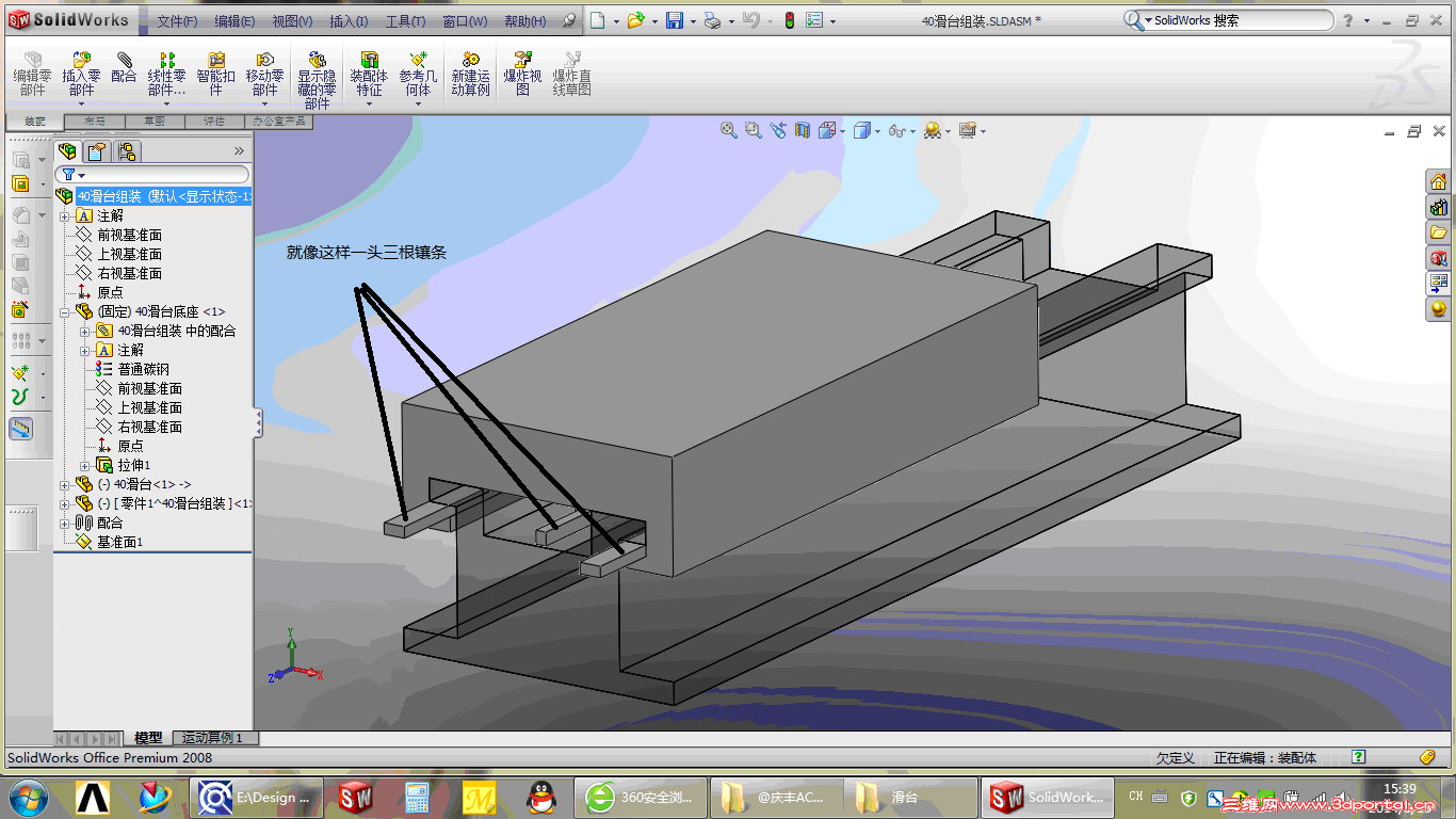

加工中心轨道镶条设计?
4 g- \5 g! g: Q  A0 B8 Y4 \& S* C3 P7 f最近发现一个问题,为什么加工中心X轴或Y轴的镶条有的加工中心是左右两端各1条,压板下面没有。有的却是左右两端各三条,压板下面也有。理论上6根镶条肯定好,但是为什么加工中心不是统一设计为6条呢?

不同的导轨设计,有不同的镶条需要。镶条的存在,可以降低对加工精度的要求,靠刮研来保证。

有着方面的资料么,一直没有理论上的依据
 楼主| 发表于 2014-8-15 15:42:17 | 显示全部楼层 来自: 中国河南安阳
就像图上这样三根镶条,有的加工中心就中间一根镶条,这样的话滑台面与轨道面不是有间隙不能把托板拧紧么
