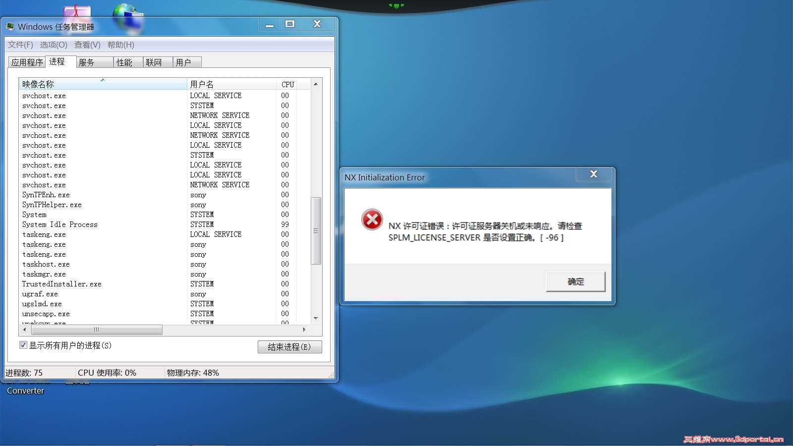

发表于 2014-8-14 17:59:01 | 显示全部楼层 |阅读模式 来自: 中国江苏无锡
想尽了各种办法,均无法启动,包括关掉360及防火墙,甚至重新安装,均无法解决

, H& N6 d! r2 W# [# p- o6 H网上介绍的方法我都会,可是就是无法解决,UG仍是无法启动,进程里的ugslmd及时启动了也会消失,查不到原因
 楼主| 发表于 2014-8-14 18:28:47 | 显示全部楼层 来自: 中国江苏无锡
启动时出现错误提示
 楼主| 发表于 2014-8-14 18:30:41 | 显示全部楼层 来自: 中国江苏无锡
为何无法加入图片了?
 楼主| 发表于 2014-8-14 18:32:57 | 显示全部楼层 来自: 中国江苏无锡
把查毒全卸了,防火墙也关了,仍是无法启动,重新装UG还是无法启动,使用了多年了,应该轻车熟路,但现在却无法解决了
 楼主| 发表于 2014-8-14 18:42:33 | 显示全部楼层 来自: 中国江苏无锡
另一台电脑,也是64位win7,却能正常使用
 楼主| 发表于 2014-8-14 18:43:52 | 显示全部楼层 来自: 中国江苏无锡
安装和破解过程是轻车熟路的,应该没问题,什么招都使了,仍无法启动
 楼主| 发表于 2014-8-14 18:48:57 | 显示全部楼层 来自: 中国江苏无锡
干脆又装了NX9.0-64位,安装正常,破解也正常,但在启动时又出现同样的错误提示,无法启动
 楼主| 发表于 2014-8-14 22:22:30 | 显示全部楼层 来自: 中国江苏无锡
总是许可证错误,已经想尽了所有的办法,现在只有把笔记本恢复到原始装机状态,重做系统这种办法没用了,真是苦恼死了,因为原来成功运行过NX8.5,现在为何就解决不了呢?

应该是lmtools那里出了问题

实在是没有办法了!因为是原装笔记本,不是台式机,所以真不想恢复初始化,那样还要重建分区,因为原装的笔记本之分2个大分区,这工作量实在太大了,还有其他的软件要装,更主要的是数据文件还要备份..............

清理下注册表,把存在C盘的C:\Users\Administrator\AppData\Local\Unigraphics Solutions下的东东全删除,然后重装NX,试试吧

是不是做了开机速度优化?
 楼主| 发表于 2014-8-15 16:14:41 | 显示全部楼层 来自: 中国江苏无锡
UG安装本来是我轻车熟路的,一个上午也没弄成,各种办法全试了,最终还是失败,实在没办法了,我把笔记本恢复系统,然后再安装UG,一次就成功了!从这里也看出了问题,电脑这东西很多东西实在搞不透,根本不知道哪里拌住筋了,实在没办法时只能放弃!

遇到过类似的问题,是系统的问题,上次我解决问题是通过ansys安装盘里有个preq文件下的内容,执行一次,ok。

' X6 M1 Q3 c5 T# C  T$ Q/ L我昨天想试试看8.5结果按了一天没成功 今天白天有时一上午 反复解密最终 重启 成功 软件本身不会出问题  问题只会出在服务器破解上 我开始也想重装系统可后来一想 这么多年用的软件 思路不会出错  就反复加载那个解密文件lic和重起电脑最终 还是成功了  也许我只是个例外

这情况我也碰到了,不管怎么重装都没用。就是那个UGSLMT不能启动,刚启动系统时它是在进程里的,可是运行UG时就不行了,然后会自动结束进程,之后不管你怎么手工加载都是闪退(进程里出现一下,然后就关闭了,它自己还在不停的加载退出,加载退出)。后来实在没办法了,重装系统了,一切又正常了。在青华UG网上也有很多同仁碰到了这个情况,所以我怀疑,有没有可能是UG公司给的警告?
