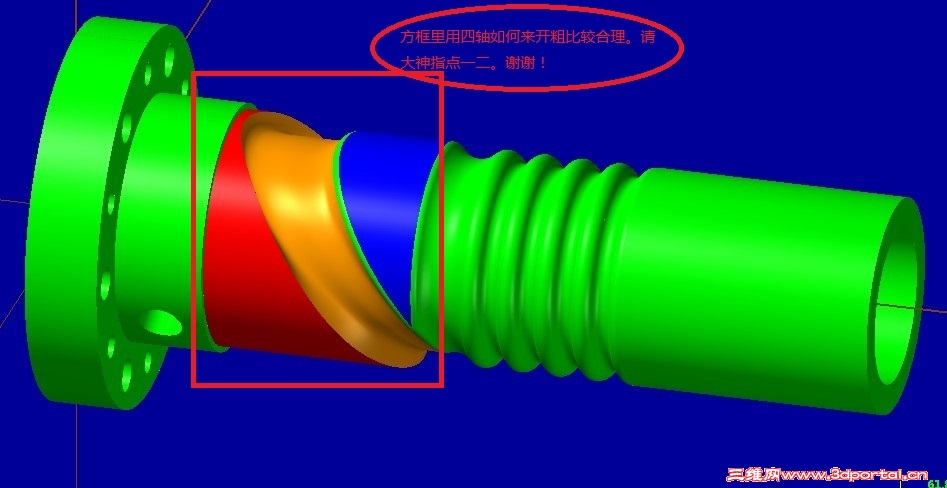

发表于 2014-8-14 18:12:52 | 显示全部楼层 |阅读模式 来自: 中国福建厦门
( X, _* z3 o( P% o" @如图,  加工方框部份用 那些路径开粗,精加工,比较合理,最好能带刀路,x6版的软件     谢谢各位大神们,  谢谢!!! PRTLK0001.rar (155.62 KB, 下载次数: 112)
发表于 2014-8-14 20:26:28 来自手机 | 显示全部楼层 来自: 中国河南
建议。素材模式。定面。曲面粗加工挖槽或曲面动态残料铣。尽量避免替换法所造成的底刃铣削。精加工用沿面五轴或旋转四轴轴向铣

发表于 2014-8-15 21:35:57 | 显示全部楼层 来自: 中国台湾
可以用多軸刀路  線架構 2曲線間   然後 粗加工  分層

 楼主| 发表于 2014-8-18 11:27:58 | 显示全部楼层 来自: 中国福建厦门
感谢各位的指点,谢谢,    工件已做好, 忘了拍成品图,   只留 了加工时的图片,上传分享 IMG_20140816_153850.jpg IMG_20140816_153901.jpg

 楼主| 发表于 2014-8-19 12:59:20 | 显示全部楼层 来自: 中国福建厦门
a177790122 发表于 2014-8-18 21:51 static/image/common/back.gif
0 }- |7 X. @6 ?! A: E能分享一下 方法? 图档
4 L# y# f- J9 A* V( n5 L4 `
图档有上传, 2楼的就是方法。

发表于 2014-8-31 08:06:39 | 显示全部楼层 来自: 中国广东深圳
我这个和你的差不多,开粗用的是三轴定面加工,分四面开粗,精加工用的是不买版大的侧刃大法
