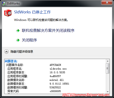

[讨论] !急 !!!SW2010打开软件时出现问题,重装也不行 APPCRASH
发表于 2014-8-15 13:56:47 | 显示全部楼层 |阅读模式 来自: 中国辽宁大连
前天用的时候还好好的。昨天休息没有用电脑。今天用的时候突然就出现这样的问题了。
) K- r  V6 R) d! ]2 B   我想知道这个问题是怎么产生的,怎么才能解决回复正常使用,希望各位大侠救命啊、、、、4 a! k0 y( C2 P1 |- t& c9 ?

偶尔崩溃一次很正常呀。不是经常崩溃就能接受。养成经常存盘的习惯。

请看下面链接帖子,9#
( ?& k7 d5 `3 D$ Y7 _5 u( N
; B% k5 n3 N; X& E7 {! FSW2010打开应用问题,重装也不行( a8 V& `' K) r# `& D
http://www.3dportal.cn/discuz/fo ... amp;fromuid=1829035% _0 v1 O1 N) d6 X( P
发表于 2014-8-15 22:23:26 来自手机 | 显示全部楼层 来自: 中国江苏常州
KB2962872删除这个补丁,并且把自动更新补丁关闭
