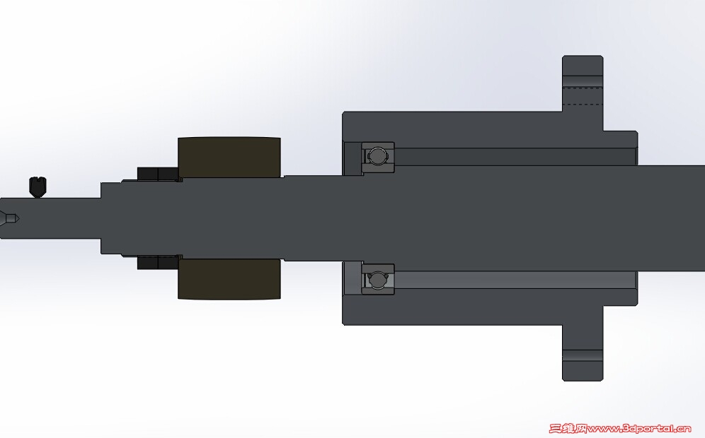

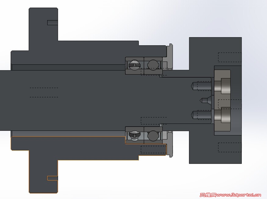

装配时,轴承外圈比轴承座小0.02 ,是否有可能轴承内圈涨大,外圈无法变大以至轴承滚珠被压死所造成呢?轴承为深沟球,6009,75X45X16; 轴转一分钟摸到轴承座温度约四十度,轴承油脂填满封住,轴转速度5300转/分钟

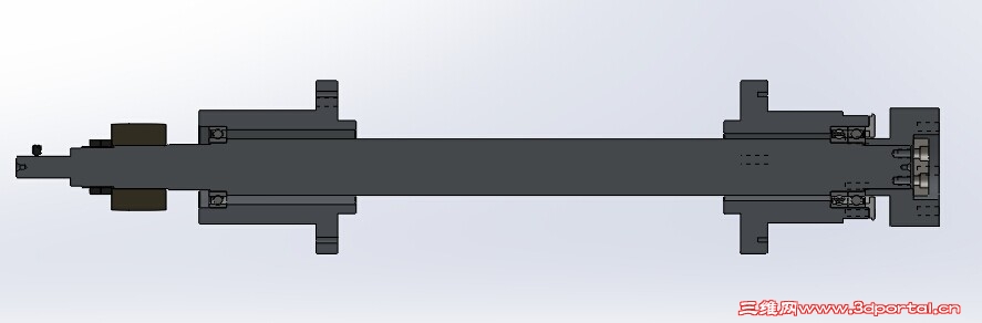

 楼主| 发表于 2014-8-17 14:42:58 | 显示全部楼层 来自: 中国广东肇庆
轴图,大家看看.
% M: F  p; R) q( ~' v
发表于 2014-8-17 14:46:35 | 显示全部楼层 来自: 中国湖北黄冈
本帖最后由 tangcarlos3d 于 2014-8-17 14:55 编辑 : H8 R( B+ x" X" L" u3 l
  Z- Q# d4 W. L
轴径45,转速5300rpm,动载荷多大? 个人感觉转速太高?额定转速是多少?油脂填满也不能太加多了,否则也会阻碍转动造成发热。
; [+ k$ Z1 m! n; p0 t
' O7 K7 T* Z, P" N% Y- g" ~) j# K& g刚发表回复又看到贴图。是否是双列轴承端盖锁的太紧造成负间隙高速运转?要不怎么运行20秒停车后重新运转就有噪音?把端盖松一点试试看好不好点。, d- X9 Z0 |  h
楼主这样两列轴承内、外之间没有衬圈就不好调整间隙。

翻查加工记录,端盖压着两只并排的轴承,压紧0.1,但是如果就算我放松压盖,如果是因为轴承的膨胀而导致响声,我放送压盖似乎也无补于事吧., F! ]: m1 z  ?7 q) ^: x
那么是否是加大轴承座孔公差才是办法呢,如果加大的量不适合,过大了很容易就会产生打滑吧.
发表于 2014-8-17 15:49:37 | 显示全部楼层 来自: 中国湖北黄冈
WWXGO 发表于 2014-8-17 15:36 static/image/common/back.gif8 J8 Q# `2 l7 L( O  V4 f
翻查加工记录,端盖压着两只并排的轴承,压紧0.1,但是如果就算我放松压盖,如果是因为轴承的膨胀而导致响声, ...
9 [8 t' ]2 ^1 a5 ?0 h' u& g/ D
有的时候不是膨胀大而是(两个)轴承轴向错位造成负间隙运行,从而快速升温、发热。/ I/ \6 u& w7 y% ?0 j& x) c
单就你这个设备而言,可能不是右侧两个轴承厚度差造成,可能是轴上两端轴承的位置与机架上轴承位置错开:如果轴较长,而轴的一端有没有浮动可以伸长的话,高速运行轴发热后就破坏了冷装时的间隙。% J4 ]" C' k4 e% n* N
建议:1. 听哪端噪音大。用手感觉一下是哪端温升高,原因就在哪端。  2. 把左侧盖子松一点(右侧可以先不松),作运行对比。如果噪音好一些则就是我上面的推测情况。否则就不是。
 楼主| 发表于 2014-8-17 15:55:47 | 显示全部楼层 来自: 中国广东肇庆
tangcarlos3d 发表于 2014-8-17 15:49 static/image/common/back.gif8 ]8 N( ~8 e) h8 Y/ }: J3 N
$ `8 z& d4 g1 i4 Z. T3 l$ b单就你这个设备而言 ...
" D, z/ |% J% ?; k  K0 I' }两个轴承并排的一端的温升较快较高,现在试试.
& l2 Y9 _: o" b' J  f有可能,两端头轴承距离约600,轴承座安装在焊接的机架上,机架上的轴承座安装孔镗孔.
发表于 2014-8-17 16:02:23 | 显示全部楼层 来自: 中国湖北黄冈
WWXGO 发表于 2014-8-17 15:55 static/image/common/back.gif
( a5 Z3 g! t% Q8 m两个轴承并排的一端的温升较快较高,现在试试.: F$ e6 \- ^8 e* v% H4 b1 n$ {' }
有可能,两端头轴承距离约600,轴承座安装在焊接的机架上,机 ...
! y) G8 N' ~, @' b3 }/ y
如果距离只有600就不太长。就怕机架焊接、镗孔放置后变形,使两端孔不同心,造成载荷不均匀。2 n* m1 x2 r+ }6 H/ f. Y# O
机架焊后退火去应力没有?
 楼主| 发表于 2014-8-17 16:31:47 | 显示全部楼层 来自: 中国广东肇庆
tangcarlos3d 发表于 2014-8-17 16:02 static/image/common/back.gif: V. {' e9 T' l0 n! h4 q# h
如果距离只有600就不太长。就怕机架焊接、镗孔放置后变形,使两端孔不同心,造成载荷不均匀。# Q6 Q6 @* S6 \  \" [( T2 R
机架焊后退 ...
6 ?; ]5 k# ~3 e9 o4 x& }" Q做了!明天试试,如你所说放松端盖,不行就要改大轴承座与轴承间隙了了
